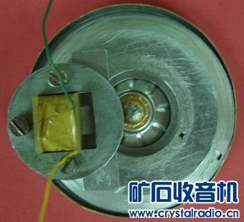

 楼主| 发表于 2014-7-17 17:31:34 | 显示全部楼层
孔方兄出声了,线架用0.1的线绕了1100匝,电阻88欧姆,电感量大约80毫亨,用音膜连杆直接顶在sc2-300相当的位置,音量竟然跟比较好的sc2-300相当。

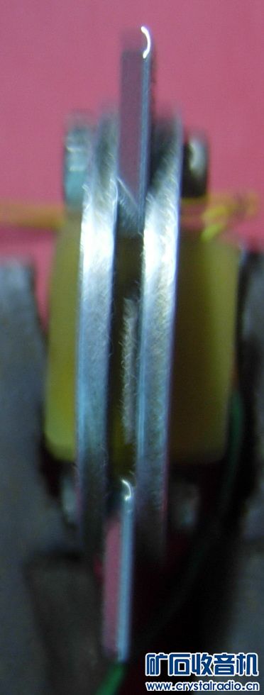

发表于 2014-7-17 17:53:06 | 显示全部楼层
22楼照片是俯视图,看不见舌簧.连杆等,请换个角度发上来。
发表于 2014-7-17 18:08:38 | 显示全部楼层
 楼主| 发表于 2014-7-17 19:54:38 | 显示全部楼层
这种T铁因为是纯铁,太软,因此两个孔方兄的距离必须相等,否则单个螺丝紧固就会使T铁变形,所以每个螺丝中间必须垫上等高的铜垫片,磁铁也必须等高,加工难度比较大。舌簧是用硅钢片做的。夜晚光线不好,凑合看了。连杆很细在振膜上。这个小东西上有16个部件。

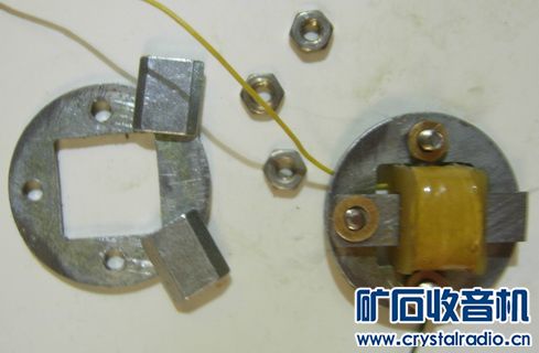

 楼主| 发表于 2014-7-17 20:18:35 | 显示全部楼层
一不做,二不休,脱了,里面其实很简单。设计有点问题,两边的螺丝要靠前,螺丝的位置放磁铁就完美了。
看了您这个左右两个螺丝确实是个问题,以前想的方法可能是用四个螺丝固定,时间太长

是抄袭sc2-300呢,只是现在有强磁,就可这样干了。
 楼主| 发表于 2014-7-17 22:06:13 | 显示全部楼层
是啊,左右螺丝要改进。干脆把舌簧伸出来,前面打平,像大罐头那样装螺丝连杆,就一劳永逸地解决问题了。
