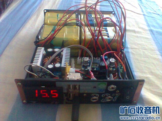

140506 发表于 2014-7-17 18:32
这种电池太危险
其实这种应该是最安全的,第一,我用的不是什么一般的国产便宜货,第二,我不管从电池组还是升降压板,都有很多保护措施。第三,我的每组的每个都是精挑细选,一致性很好。而且已经使用过一段时间,前期有问题的都淘汰了。       人们一般都认为那种软包的聚合物电芯更安全,其实我觉得两者差不多、现在的技术都已经很成熟了,只要质量好,一般是没什么问题的。要不然笔记本也不会用这种电池,厂家也不会为这点钱砸自己招牌吧

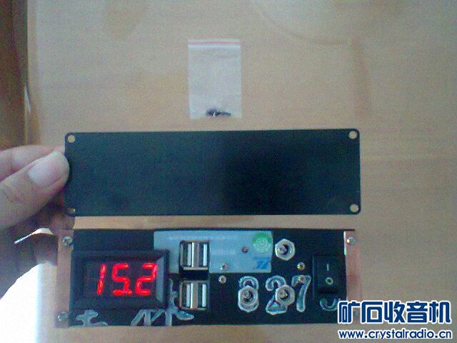

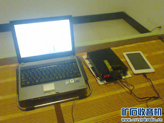

今天基本完工了,明天要出远门。没办法,只能直接上最后的图了 。我会在今晚12点以后再跟新一次,其他的我会再抽时间补上
 楼主| 发表于 2014-7-18 09:53:30 | 显示全部楼层
没办法,有事去外地,只能直接上接过了
总结一下           成本         外壳56(含邮费)
                                         升压板25
                                         降压板3.4×2
                                         电压表头3.6
                                         电池98(包含两次邮费)
                                         保护板46(含邮费)
                                         充电器18(含邮费)
                                         其他线材电路板接头等等20左右
                        总计          273.4元
估计加上最后的加工面板正好300   性价比还算是比较高的到这里,我的移动电源算是彻底完工了,由于容量太大,我明天又要出远门。没时间测试,现在具体的 容量还不知道,不过可以肯定的是绝对很大。我的成本里面有很大一部分是邮费,但其实我有很多东西是同时买的,只要我做其他东西用的上都会在一家买,所以我下次做别的时候就省了不少邮费。就是有点伤心,看得人太少了。到最后我都没动力跟新了。可能我做的东西不够新颖把,下次做个特别的。

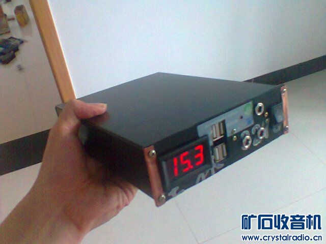

测试充电温度
测试充电温度
 楼主| 发表于 2014-7-18 09:56:03 | 显示全部楼层
最后那张照片上还贴着黄色胶布,测温度用的,都插上外壳温度不超过35,比我的体表温度还低
