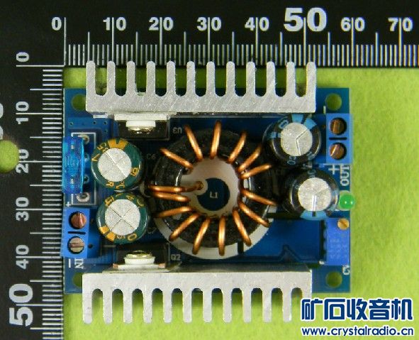

我用的是36v的10ah的电动车锂电 用的网上买的36转20v6.3a的模块很方便
挺好的,不过我的要求比较复杂。而且我想像工厂的产品一样,不管是外壳还是功能,所以会麻烦一点。你的成本是多少?

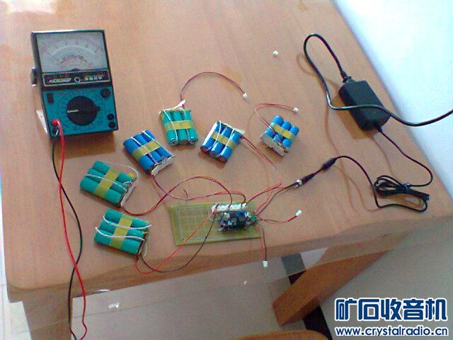

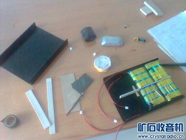

吃饭前终于差不多了,电池已经包装测试过了已经装在外壳的下半部分了,为了以防万一,我还是把电池的输出头用胶布裹上了。我可不想东西还没做好就被炸飞。电路板我也用了一块好的,真心疼。我一般都是用胶板的。
壮观的电池组(还不是全部)
壮观的电池组(还不是全部)
充电测试中
充电测试中
打包装好,可惜没有金手指之类的,只能用电器胶布,还好,有一点专门包装电路板的胶带,可惜太少,只能用在 ...
先打了几个空,焊了点节头。好在测试冲放电的时候用。下午在接着做

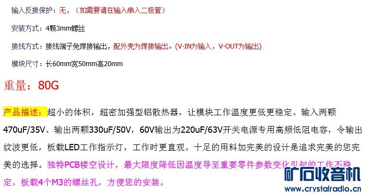

由于我的手机比较落后,像素太低,找了几张照片,好让大家看一下我用的供电模块与实物一模一样
升压板
升压板
这是参数
这是参数

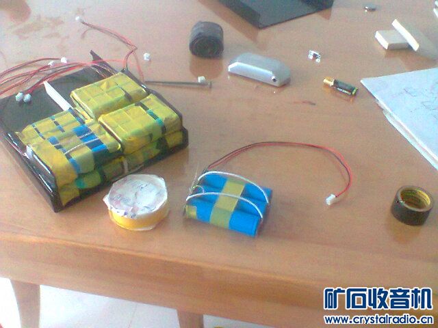

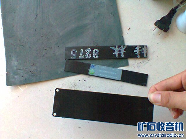

继续发,昨天下午总体还算顺利,就是不小心吧我做的第一个面板给废了,没办法,只能再做一个了,不说了,接着上图
我用的电池就是从里面拆的,是火车上的列尾电池。质量刚刚的。就是单节放电电流不能太大。不过我有24节,单 ...

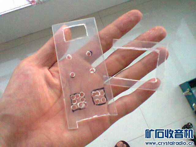

这是我做的第一个面板,无奈有机玻璃太脆裂了。后来改用原来的外壳,还必须拼装,考验我手工的时候到了
太坑爹了吧,一天十张
太坑爹了吧,一天十张
光看最后一张你能看出是两块拼在一起的吗?哈哈,手工不错吧。下面那块是原来的面板,我没有加工能力,只能 ...
