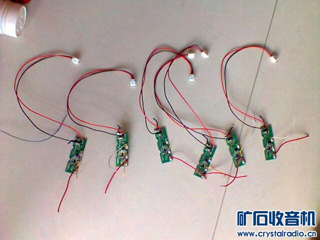

这是在华硕笔记本上用的保护板,原来想用部队上的电台的电池保护板,还带均衡,可惜不是没货就是太贵。照片 ...

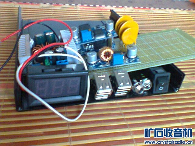

黑色的是我在X宝上买的铝合金外壳,我的设计尺寸与常用尺寸不太符合,找了一个星期才找到一家。花了我40大洋 ...

先按照设计布局,摆上去试试
先按照设计布局,摆上去试试

有电路图吗?
 楼主| 发表于 2014-7-15 19:25:38 | 显示全部楼层
qing3 发表于 2014-7-15 17:30
有电路图吗?
整体的电路图没必要,很简单,升降压模块都是用现成的,这种东西自己做不光成本高,效率也不行,发热量大。手工焊点的质量也不稳定

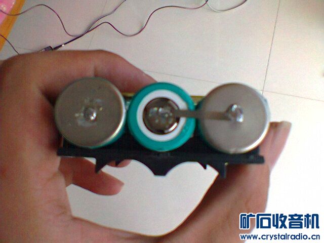

电池的焊点真心不好弄,我用镍片和专用的电极助焊剂才搞定
给焊上镍片的电池组加上保护电路,不小心把线短路了,还把一根线焊在了电池上。吓我一跳

发表于 2014-7-15 19:44:10 | 显示全部楼层
真有才,电池用焊锡,焊上了 注意电流大了开焊
 楼主| 发表于 2014-7-15 19:59:56 | 显示全部楼层
看着是有点悬,这是我焊的第一组,也是最丑的一组,其他的都比这漂亮。所有8组电池组都是经过测试的,每做一步都要测试一边,我都按照最大放电电流试过了,发热量不大。我用的电极的助焊剂。焊完电烙铁也化不开。这也是没有办法。我也没地方电焊去。
发表于 2014-7-15 20:03:50 | 显示全部楼层
不开焊最好,电池这东西太危险,要注意安全
 楼主| 发表于 2014-7-15 20:07:01 | 显示全部楼层
谢谢提醒。我也不敢大意,毕竟我是24节电池,要是短路啥的真不是开玩笑的,外面还是金属壳。弄不好就是随身手雷

你在焊接前,都测量了每节电压了吗,要是电压不同,组装上电池放电速度相当快,对电池寿命也不好
 楼主| 发表于 2014-7-15 20:29:58 | 显示全部楼层
都试过了,都是选出来的。内阻,电压,容量都选一致的,电压不一样我的保护版也不能工作呀。
