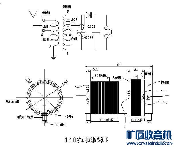

跟帖问:140线圈的绕制数据?

wangge 发表于 2014-7-15 18:52
跟帖问:140线圈的绕制数据?
这个以前坛子里多次介绍过,我的旧帖子好像也有,自己测得。目前本人在外地。
140线圈不是有什么特优秀的性能,只是有些名气。

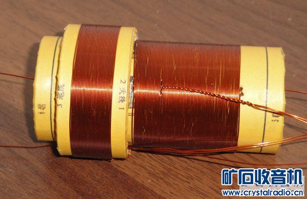

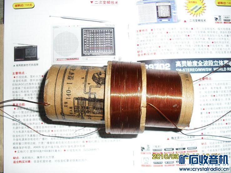

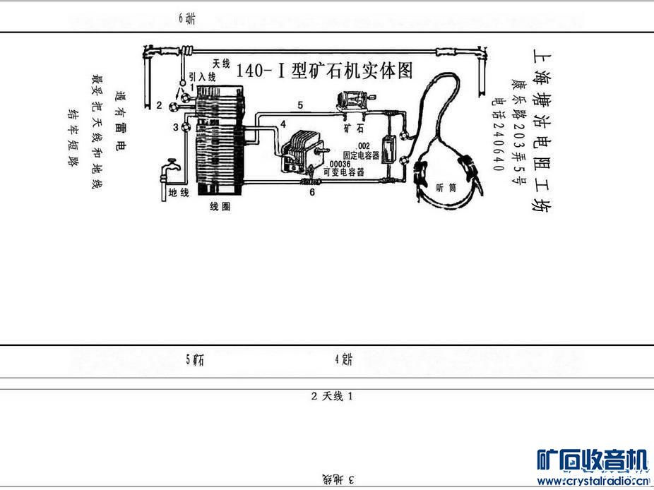

跟帖问:140线圈的绕制数据?
找到我的旧帖子,仅供参考。
要数据,我可以粗测一下。
双回路,初级:线径0.4左右。30圈。次级:共96圈,上端25(30)圈处抽头。全部密绕。次级纸筒外径38毫米,长84毫米,壁厚1.5毫米。初级纸筒内径40毫米,长20毫米,壁厚1.5毫米。
线径可能是0.38毫米。
