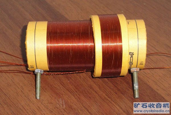

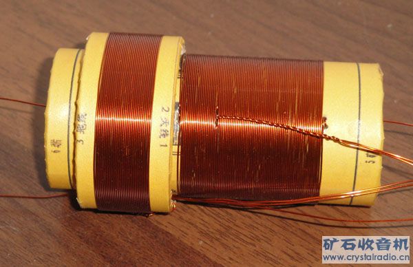

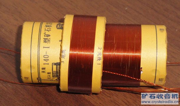

最近看了“电罗经”的帖子,那个63-2的机子有年少的感觉,所以也想效仿一下。根据坛中前辈的数据,用PVC管DIY了一套140-1线圈,没用牛皮纸,直接PS牛皮背景后用喷墨打印机打印,再卷在管外。感觉还行。试了一下线圈,能收台。要接地线声音才更响。算是终于明白了为什么要地线了。以前做的线圈不接地线就很响了。所以也不爱用地线。不过这个线圈隔台不好,移动外圈影响很大,也许我笨!不知原版线圈是否如此?
    下一步,把木盒做起来,表面“装潢一下”,整个完整的63-2。

回复 7# 晓兵 的帖子
图中Φ38和Φ43分别表示什么?看糊涂了。
 楼主| 发表于 2010-4-24 09:06:51 |
回8#“老矿友”
原帖由 老矿友 于 2010-4-24 09:00 发表
调谐线圈筒径38mm,天线线圈筒径43mm,天线线圈套在调谐线圈的外面。

发表于 2010-4-24 09:14:56 |
这个线圈是计划经济困难年代的产物,所以效果并不理想,做怀旧可以,不要指望其效果。

原来如此啊!!!有没有人评测过这个线圈。我量了调谐线圈电感170uH,天线线圈电感64uH,并不匹配270p和365p。

发表于 2010-4-24 15:27:20 |
这个线圈仅是容易加工便宜可用,用这么细的线,直径又小,效果并不咋样。
   20、30年代国外的老矿石机,就使用了多股李兹线,花篮绕法,那个效果就好得多了。而国内在50、60年代生产的140线圈,虽然适合那个年代的经济水平,其电气性能可不敢恭维。
发表于 2010-4-24 15:49:22 |
很像当年的成品,但线圈抽头引出方法不同。
