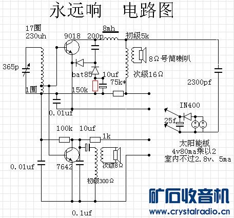

有网友似乎要按照做,现在给发个全图。我用的一套变压器和号筒喇叭,用插头变换电路。

二个机器的图放一起了?
按您的提意 买了3V板子
现在500F的才 10元  也要了几个
不知为什么 电容下来的这样快
这电容是不是外国旧东西上的?

按您的提意 买了3V板子
你的电容好大,这可真的是永远响了。呵呵。
我把两个电路搞在一块儿了。
有时间我也要换更大的电容。起码100f。
这些便宜电容似乎是拆机电容,似乎是专门给制作“永远响”的网友们预备的。

128032949qq 发表于 2014-8-1 14:32
我的材料基本准备好了,就差太阳能板、超级电容、输出变压器了,打算尽快做,不知效果会怎样呢?
另外问问 ...
多绕几圈,没一点儿用。因为那儿没有电台。
建议你绕18圈儿。我的是17圈儿,接受500kh的似乎略少一点儿。不过,17圈儿足够。
祝您成功!
我用7642电路,很好。最近他的声音似乎大了,在室内任何位置都能听清。可能是因为我把它放在安静的室内的原因。
建议法拉电容用100f、5v的。我的25f,只能坚持3小时。
变压器:如果你有现成的5w线间变压器,可以试一试,估计效果很好。
太阳能板,建议用3v的。这时候,在室内光线的电压不会超过2.5v,所以,就不用讲电容串联起来用了,可以直接用2.5v的法拉电容,不用串联了。
另外问问 ...
注意:5w线间变压器初级阻抗2.5k左右,只能用在9018电路,不能用在7642电路中。
7642输出电阻300Ω左右。
7642输出电阻300Ω左右 ...
好数据
这个机器也很成功

qing3 发表于 2014-8-3 08:34
好数据
这个机器也很成功
這個7642电路,放在比较安静的屋子里更好。在我这儿,有两个强台,全室内都能听清。晚上声音显得更大,有些过大;倒是那些弱台音量更合适。
