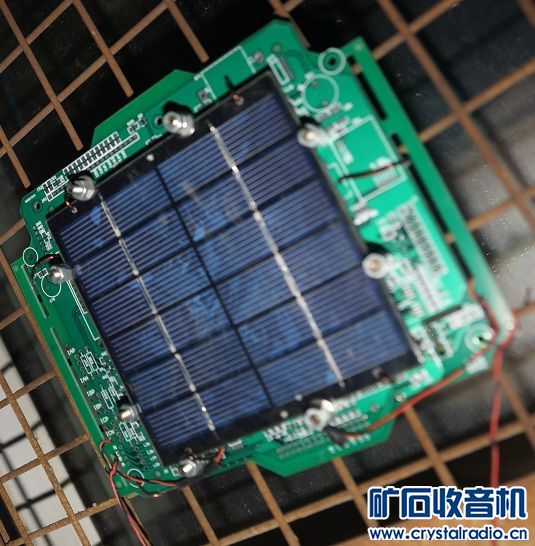

 楼主| 发表于 2014-7-19 08:37:49 | 显示全部楼层
128032949qq 发表于 2014-7-18 22:53
您那幅太阳能电池板的图被遮挡了,看不清是多少,可否告知数值?
还有,电路中的9018、7642元件具体型号是 ...
电池板:卖家说,4v,80ma。
9018元件:三极管9018,其他的什么电解电容、高厄圈、二极管等,就是一般的电子元件。变压器,我购买的是100k的,初级接头:5k,次级8Ω。偏流电阻72k可变。
喇叭:真美号筒喇叭。
具体问题可以提出来。

喇叭多少Ω的?
电容一共十个,每个10f,耐压2.5v。为了能同4v太阳能板匹配,我将它们并联、串联后,成为耐压5v、25f的。
7642是集成电路,适用于中波。外形同三极管一样。工作电流0.2-0.3ma。输出功率很小。
喇叭8Ω号筒的,真美号筒喇叭。
变压器的阻抗最大是100k,另外有其他不同阻抗值的若干抽头。本机用的初级5k,次级16Ω。
发表于 2014-7-19 17:41:13 | 显示全部楼层
qing3 发表于 2014-7-19 17:31
是这个吗?
很好用的啊

建议,购买4v电压,电流100ma以上的。实际用起来,在室内靠近窗户,2-2.4v之间,很难达到3v。如果想电压提高,可以选用4v以上的。
不建议放在日光下直接照射,一个是不方面,搬来搬去的,再一个是,晒得很烫。
发表于 2014-7-19 17:43:17 | 显示全部楼层
