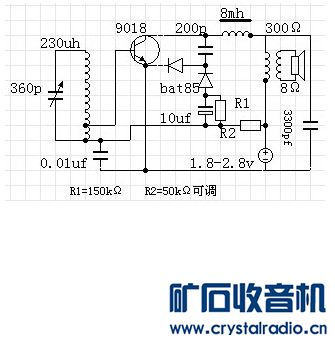

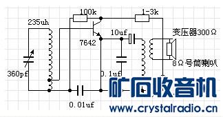

永远响:
此机在室内用7642电路可以昼夜开机;在室内用9018电路白天可以不关机,晚上继续工作3小时。

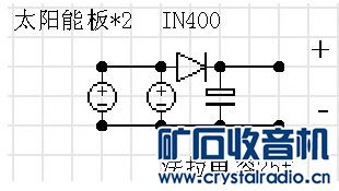

仿矿机:矿石收音机的根本特征是不用电源,它从空中自动吸取能量发声;此机也不用电源,能在室内自动得到能量让喇叭发声,具有矿石收音机的根本特性。(此机不同于市售太阳能收音机,市售机必须人工放到室外接受太阳光直射,失去了“自动”特点,而且室内光线不能驱动它)
元件选择:1、大环天线,方形,边长内径29cm,外径31cm。17圈儿。次级线圈1圈儿(是的,1圈儿)。不加再生。磁棒天线带喇叭声音偏小,要加再生,收台少。有方向性。
2、太阳能板:硅太阳能板(卖家说:日光直射4v、80ma),两个并联。加二极管(IN400整流管),室内光线,25f法拉电容(两组串联,耐压5v)。室内靠近窗户电压为2v;室内远离窗户1.5v。
电路选择:1、9018电路
2、7642电路
使用效果:1、9018电路:接收9个台。河北台声音很大,我在外边楼道里可以听清楚。放在桌子上白天收听“桌上听”
2、7642电路:接收9个台,强台不很强;弱台不很弱。喇叭一米内可听清楚晚上“枕上听”。
讨论:1、比传统矿石收音机更好:收台多,矿机4个台,此机9个台。声音更大。不用天线,挪动方便。
2、换用2sc3355管子,输入电阻大,声音比9018小一些,启动电压高。9014、9013不加再生声音很小,必须加再生才行。
3、2216、3DG6没有试验,哪位有实验结果麻烦说一声。
4、变压器最好有原装8Ω抽头。自己缠绕8Ω抽头的声音很小。

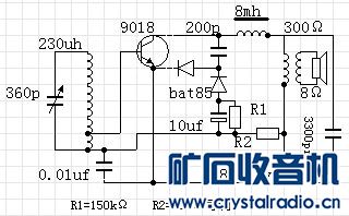

 楼主| 发表于 2014-7-6 10:18:14 | 显示全部楼层
这个图没有被遮挡
 楼主| 发表于 2014-7-6 10:18:48 | 显示全部楼层
还有这一个

发表于 2014-7-6 13:03:47 | 显示全部楼层
xinlizixun0207 发表于 2014-7-6 10:18
还有这一个
这个和前一个有什么不一样
这个更好做啊
为什么还要前一个难的?
请给指导一下

发表于 2014-7-6 13:10:59 | 显示全部楼层
还有这一个
看出来了

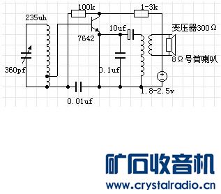

发表于 2014-7-6 13:59:09 | 显示全部楼层
这个电路的原理是什么?
请给请讲讲好
想做一个
但看不懂电路
做了也没法调试啊
谢谢
 楼主| 发表于 2014-7-6 14:20:34 | 显示全部楼层
qing3 发表于 2014-7-6 13:59
这个电路的原理是什么?
请给请讲讲好
我所知甚少,简单解释一下:
第一个电路,就是个单管机,很简单了。只是用了大环天线,用了发声效率很高的号筒喇叭,甚至不用再生,因此,收台多,音量大,很省电,静态电流只有0.8-1.5。另外,9018启动电压很低,1.2v就能启动,虽然音量小。
第二个电路,就是集成电路7642。它不同于一般的三极管,里面有很多的三极管,好像是9个,包括高频和音频放大。因此电路中没有专门用检波二极管,线路连接也不同于三极管,这是有它的内部结构决定的吧。遗憾的是,他的输出很小,静态电流只有0.2ua,带喇叭不行。可喜的是,我用了发声效率很高的号筒喇叭,距离一米可以听清楚,放在枕边用来催眠,效果很好。这个电路不用调试,接上就行。
