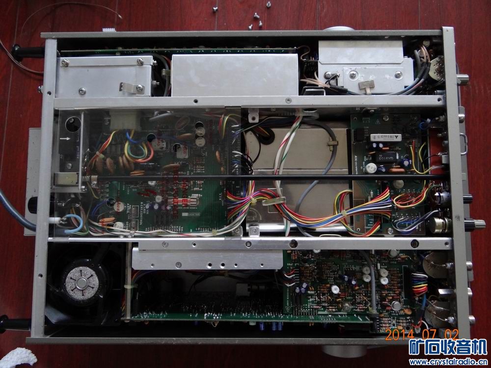

前天旧货市场收来的示波器
 楼主| 发表于 2014-7-2 15:10:46 | 显示全部楼层
我爱玩BOSS 发表于 2014-7-2 15:02
恭喜LZ得宝,成色真不错啊。。。
买回来可高兴了,一试不好使心里凉了半截,当天晚上修理到后半夜1点才修完,睡了一个安稳觉。

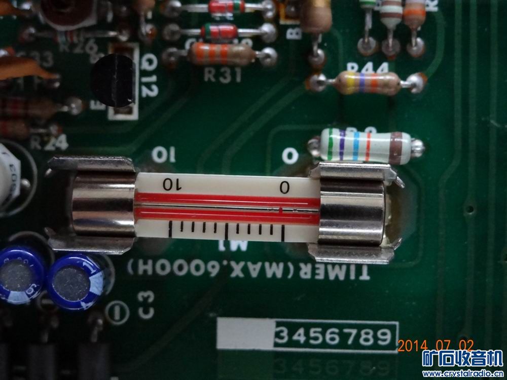

这就是记录通电时间的保险
 楼主| 发表于 2014-7-2 23:20:29 | 显示全部楼层
从照片上看时间显示的比较清晰,应该是不到200小时,全长是6000小时,每一小格是600小时。

6000小时到了会怎样,自动毁灭,
 楼主| 发表于 2014-7-3 12:46:19 | 显示全部楼层
应该是需要从新更换,示波器整体进行从新校验
