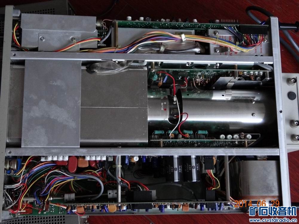

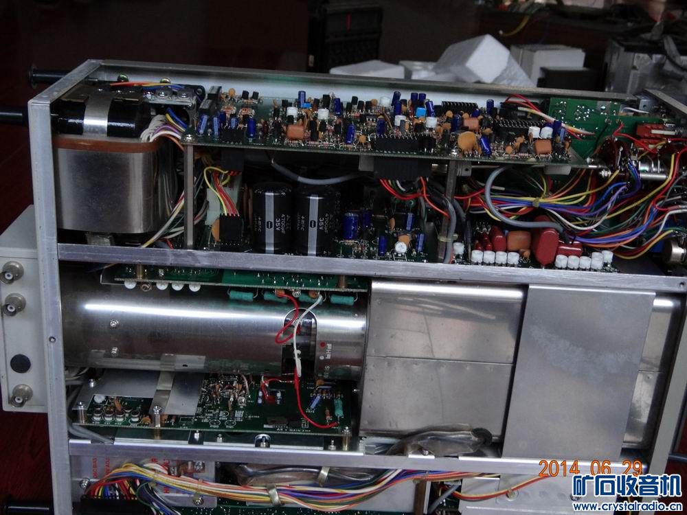

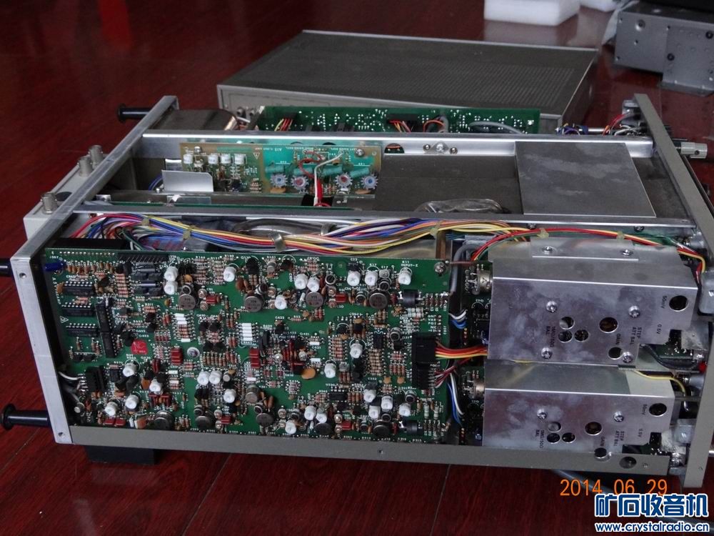

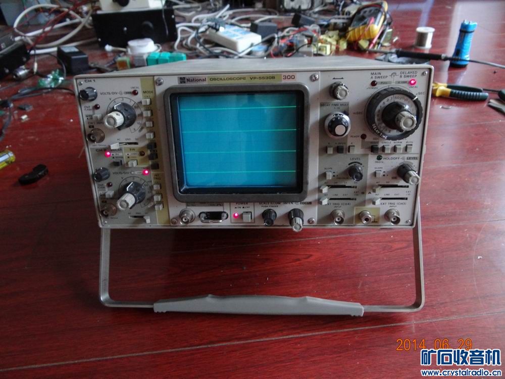

没事去旧货市场溜达收回来个示波器,回家拆开看,里面满满的。
发表于 2014-6-30 23:17:42 | 显示全部楼层
松下VP5530B 300MHz示波器,好东西啊。

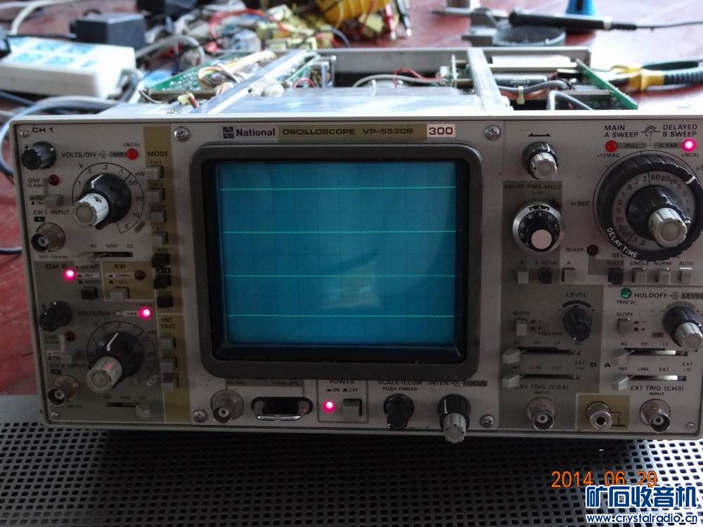

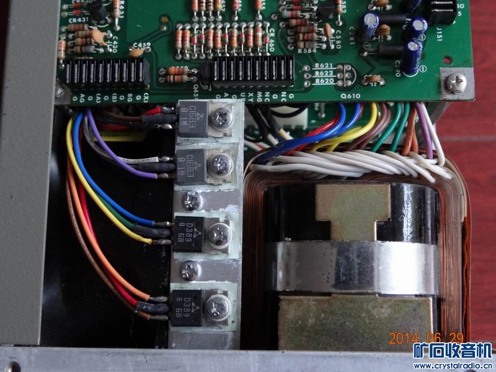

 楼主| 发表于 2014-7-1 08:24:50 | 显示全部楼层
买回来高压部分没有,是D389和散热器没有很好的接触烧了,更换了D1406现在工作正常了,坛友说用D1047代替更好,有时间更换一下,这个机器工作还不到400个小时那,示波管很亮。

 楼主| 发表于 2014-7-2 14:38:00 | 显示全部楼层
小眼昏花 发表于 2014-7-2 13:04
还不到400小时就坏了,看来这么高端的东西也有不稳定的时候啊
是里面的三极管和散热器紧固螺丝松了,三极管温度过高损坏了,可能是在运输的时候造成的,三极管紧固螺丝直接拧在铝制散热器上,没有背帽,所以铝制散热器要是比较薄,再紧固时一定要背帽。
