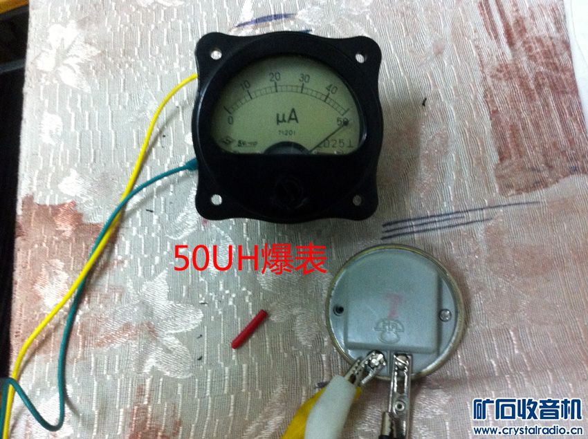

还是按捺不住好奇的心情,用二极管,耳机和天地线试了下效果:
收到好多台在一起大合唱。声音洪亮。用SC-300和SHH-1效果听不出大的差别。
50UA表爆表,加1.3K分流电阻后如图,另用9805表实测最高142UA,一般100-120UA. 50UH.jpg 加分流电阻1.3K.jpg 122UH.jpg 142UH.jpg

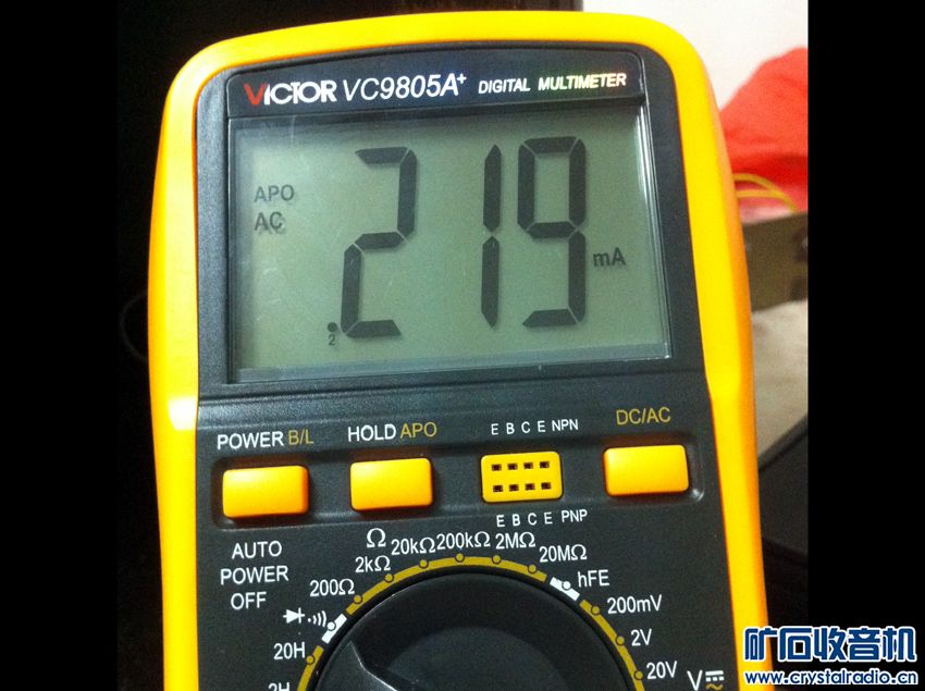

 楼主| 发表于 2014-6-14 22:27:12 | 显示全部楼层
lq19512003 发表于 2014-6-14 21:53
好天线!这下有的玩了!!
用大卫。克拉克的大罐头耳机的话咪试了下,电流竟然达到219uA.看来耳机的阻抗低,电流就大。一只SC-300达到120多uA,,而装二只SHH-1的SH-090B耳机也就80-90uA
大卫克拉克的话咪
大卫克拉克的话咪
电流达219uA
电流达219uA
一般200多uA
一般200多uA
