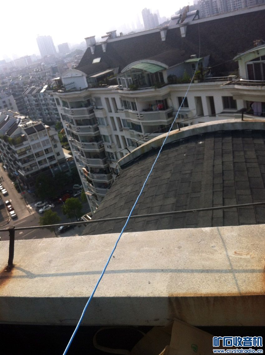

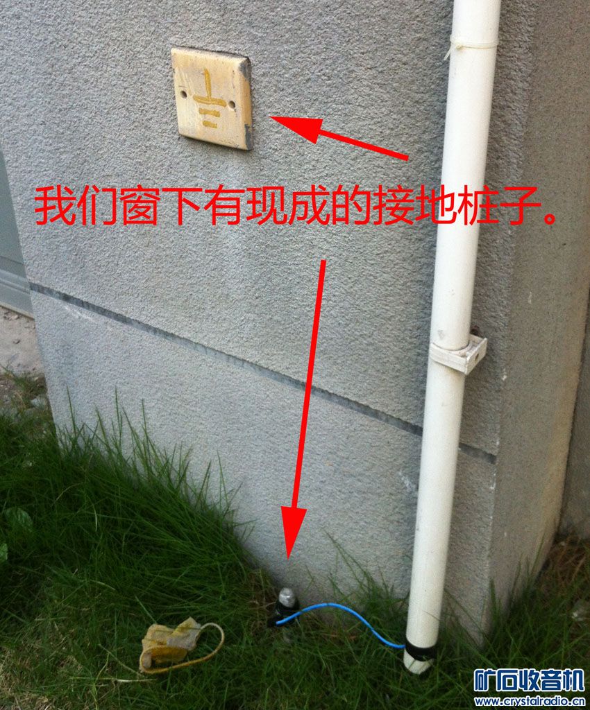

今天费了一天的功夫,像猴子一样在二幢12楼的楼顶来回折腾,终于安装好了自己酝酿多日的T型室外天线。而且发现在自家窗户底下有现成的不锈钢接地桩子,不客气就将地线装好了。
长度70米,高度40米。用以前装修剩下的2.5平方毫米的塑胶单芯铜线。拉在二幢12楼楼顶的太阳能热水器的架子上。引线用1.5平方毫米的单芯铜线。

发表于 2014-6-14 18:53:41 | 显示全部楼层
赞,是两根天线吗?一根是红的,一根是蓝的电线。

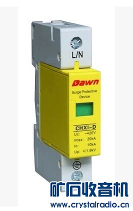

第一个从相片上看 您的天线比防雷电的东西还高
第二接地越好雷下来的可能更大
第三 您和 雷公比以前近了
这个天线 一定能点LED 还是多个
发表于 2014-6-14 20:02:36 | 显示全部楼层
强大的天线!带来强烈的信号!楼主辛苦了!期待测试信号楼主在问个问题你是怎么把天线拉到对面的?
 楼主| 发表于 2014-6-14 20:07:24 | 显示全部楼层
第二接地越好雷下来的可能更大
第三 您和 雷公比以前近了
谢谢好意提醒。也是,地处温州,夏天雷阵雨较多。不过有二个解决方案:
1:附近的大厦要比我们高好多。
2:进室前天地线之间装上最新的电涌断路器,即避雷器。

 楼主| 发表于 2014-6-14 20:14:58 | 显示全部楼层
看风者 发表于 2014-6-14 20:02
强大的天线!带来强烈的信号!楼主辛苦了!期待测试信号楼主在问个问题你是怎么把天线拉 ...
是个很土的办法:1:A楼将线初步固定一下,扔到楼下。2:B楼扔下一条绳子,将天线拉上去,然后根据预定的引线下来位置,二头分别调节拉紧的程度。好在二栋高楼之间就几颗树,障碍物不多。

发表于 2014-6-14 20:26:48 | 显示全部楼层
这么长的天线,注意防雷 接收效果应该很牛
 楼主| 发表于 2014-6-14 20:29:43 | 显示全部楼层
看风者 发表于 2014-6-14 20:22
了解了!楼主啊!这么高还是要注意防雷啊
谢谢关照。
浪涌保护器避雷器
浪涌保护器避雷器
看产品介绍,这个家用还不错。
