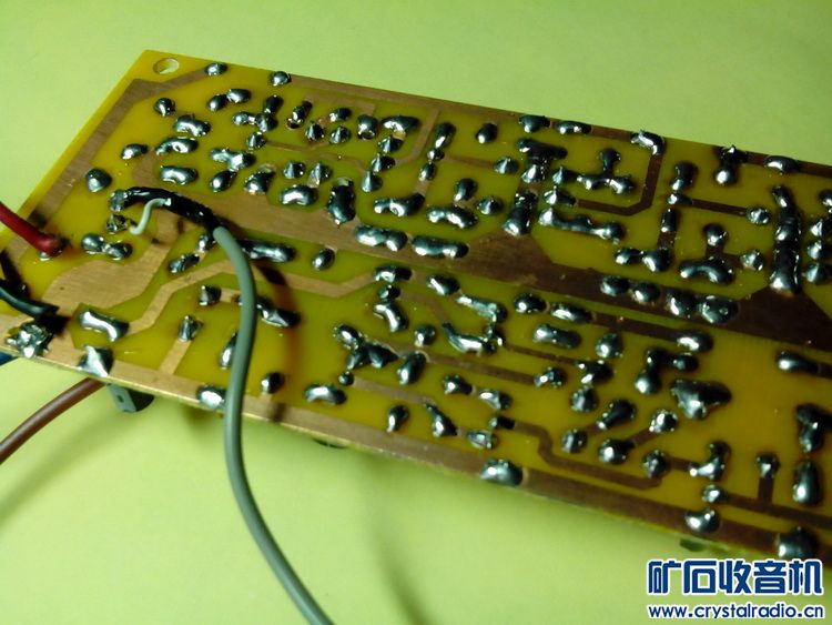

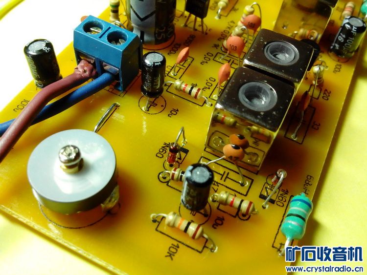

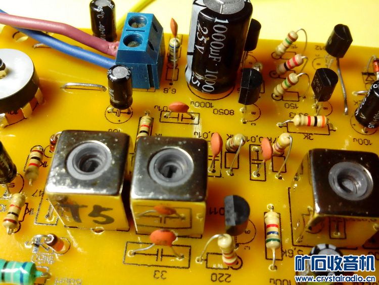

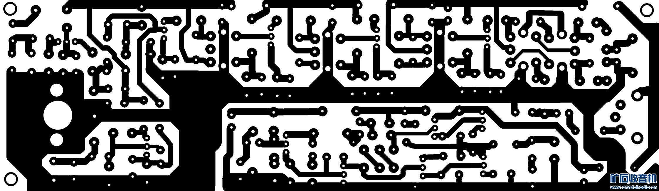

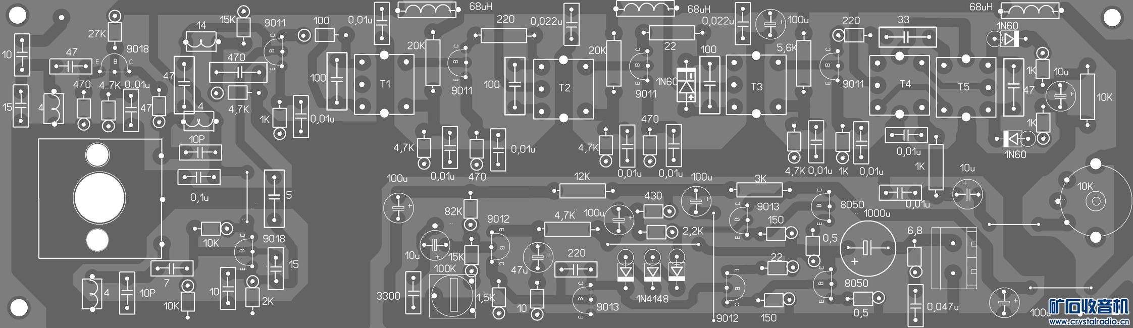

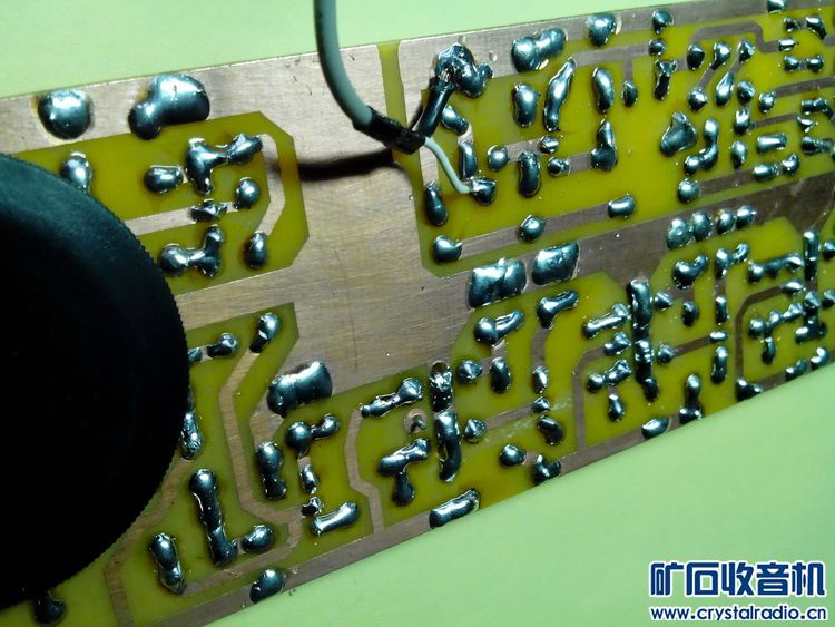

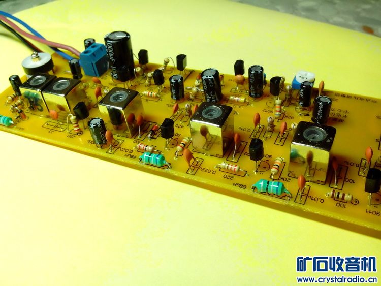

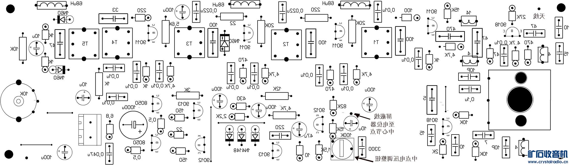

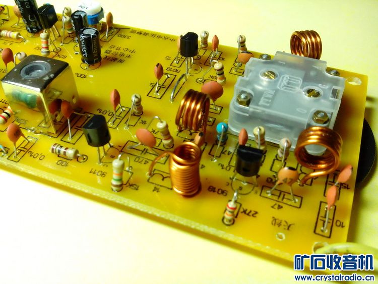

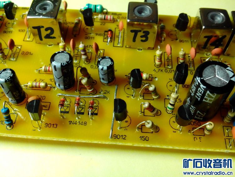

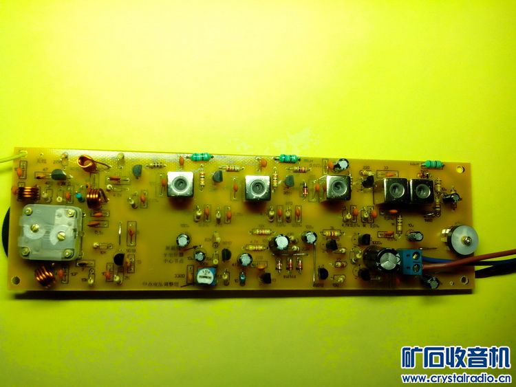

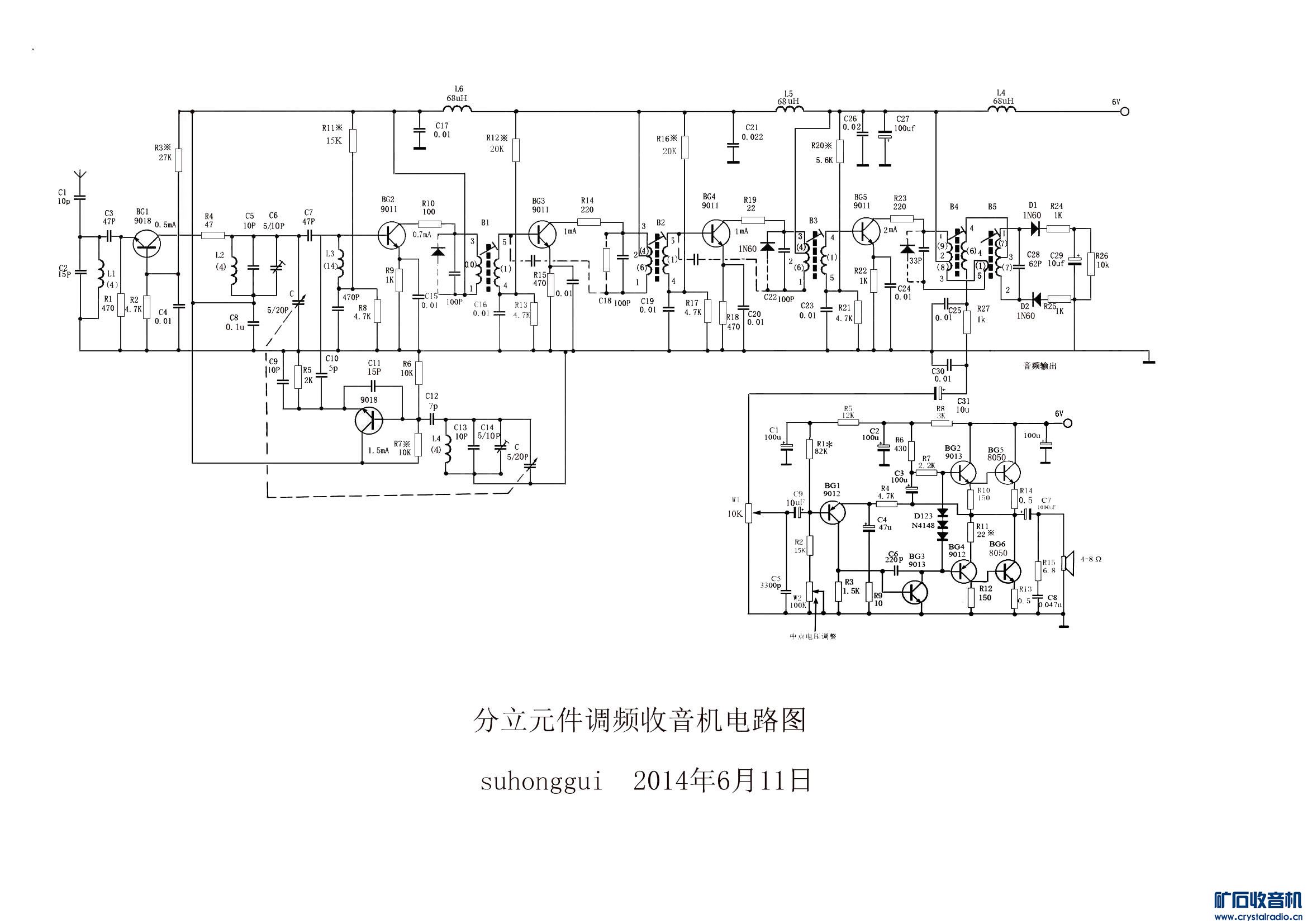

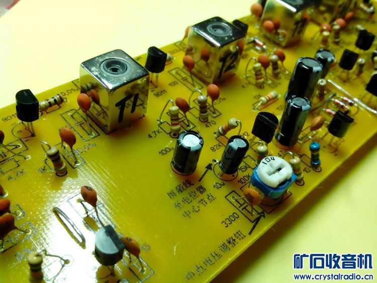

此次DIY全分立元件调频收音机完整版,采用薄膜介质20P*2的双联可变电容器,用一块PCB把调频头及功放全部容纳进去,克服了以前所制作的调频头需要功放和空气四联的缺点,使爱好DIY调频收音机的朋友不再为昂贵的空气四联而发愁。此FM电路板经过反复设计和试验,最终确定此PCB设计版本为定型版本,因为布局合理,此机无任何干扰和自激,且灵敏度和选择性也很高,音频功放采用了OTL电路,音质良好,整机采用6V供电,静态电流在11mA左右,适合电池供电也适合交流整流供电,。如采用交流整流,则可采用两组不同的电源供电,6V给收音头供电,另一组可采用9——20V给功放供电,从而提高输出功率。

 楼主| 发表于 2014-6-14 06:52:38 | 显示全部楼层
期货交易员 发表于 2014-6-13 23:23
请教老师:T1至T5如何绕制,能否详细说一下。比如骨架型号和线径、圈数等。
谢谢老师
电路图中有数据
回复 支持 0 反对 1
发表于 2014-6-13 21:10:03 | 显示全部楼层
苏老师又出新品了!这个不知道能不能做成76-200M
发表于 2014-6-13 21:10:44 | 显示全部楼层
中周不好弄啊,很难买到了
 楼主| 发表于 2014-6-13 21:16:17 | 显示全部楼层
在固定的电感与可变电容器的谐振频率覆盖不可能做得那么宽的

谢谢苏老师的解答准备用黑白电视的U头制作76-200M调频收音机
 楼主| 发表于 2014-6-13 21:32:59 | 显示全部楼层
sodss 发表于 2014-6-13 21:10
中周不好弄啊,很难买到了
中周不难,中周和鉴频器都是我自己绕制的。

发表于 2014-6-13 23:23:00 | 显示全部楼层
每一块板子都做的如此漂亮,套用网络语言--------赞一个。
发表于 2014-6-13 23:23:11 | 显示全部楼层
谢谢老师
