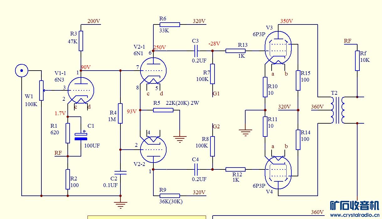

正在制作的6P3P/FU7推挽胆机,尽量采用模块化结构,大体分为电源组件,电压放大组件,电流放大组件以及机壳、插座等部分。
大部分组件通用,电流放大组件制作两个,分别为FU7基板和6P3P基板,简单替换不同的基板可以两种管对比着玩。

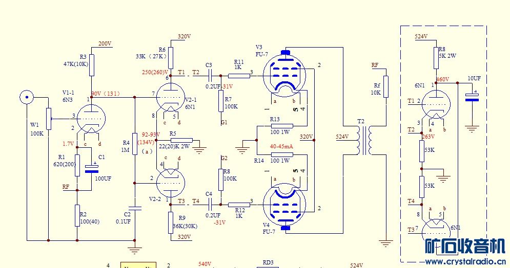

——————————————————————电路图——————————————————
6P3P:一级电压放大、一级倒相,加6P3P功率放大。
FU7:一级电压放大、一级倒相,FU7功率放大。可根据调试情况酌情加入一级推动级。

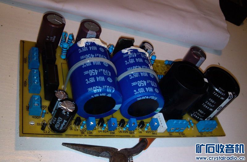

----------------------------------------------------------电源---------------------------------------------------------
电源电路:
主高压采用CRC滤波,换用电牛不同的抽头,直流高压350V至520V分几档可调,电流大于250mA。
次高压使用电牛单独的高压绕组,采用两级并联稳压,分别提供倒相级、电压放大级以及功率管栅帘极所需的320V、200V高压。
负栅压使用稳压电路,输出4路可调,-27V至-40V。

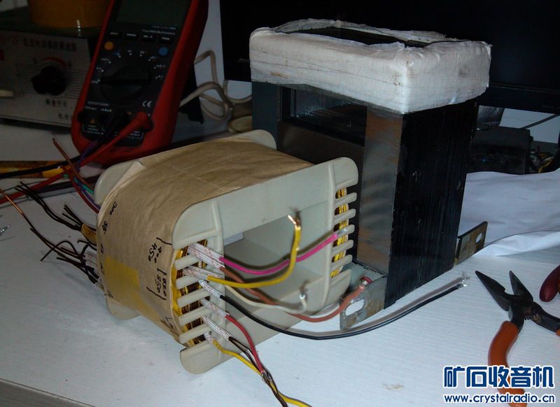

电牛绕组分配:
输入220、240V抽头。
输出6.3V6A+双3.15V4A+6.3V2A+6.3V2A,35V100mA,300V100mA,300V、320V、350V、400V、450V、400mA.
绕电牛:
只拍了个绕屏蔽层的照片。

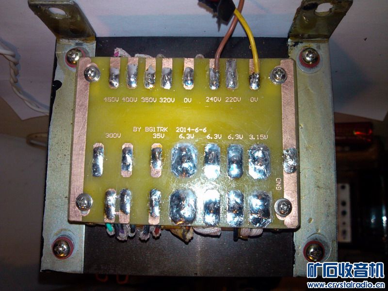

线包和铁芯
抽头太多悬空比较危险,专门做了个接线板。

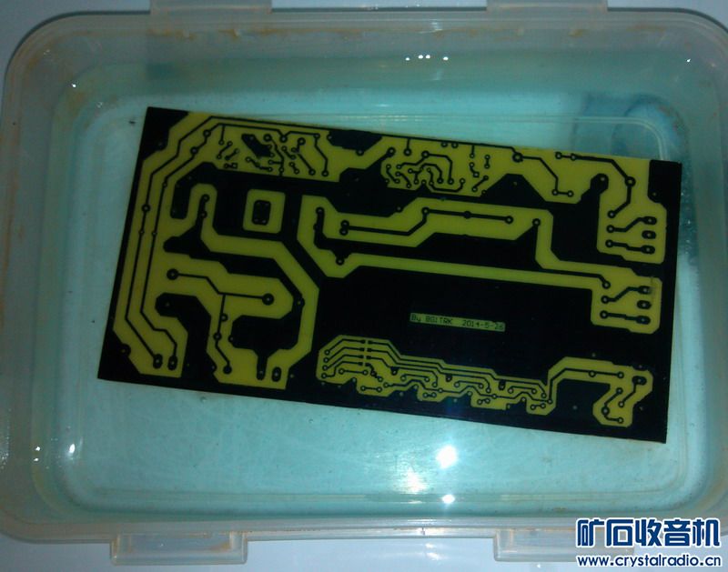

制作电源板:
腐蚀
焊接
测试

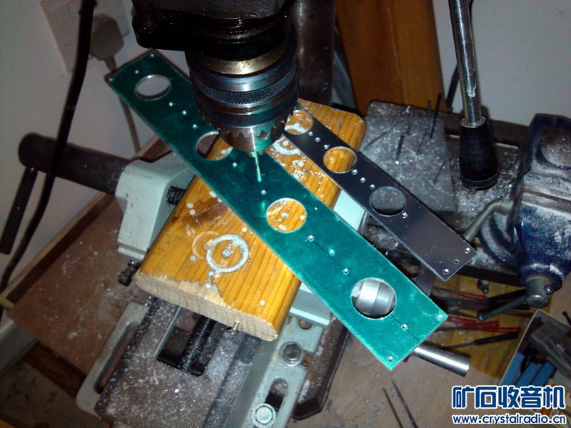

---------------------------------------------------线性放大电路组件------------------------------------------------------------

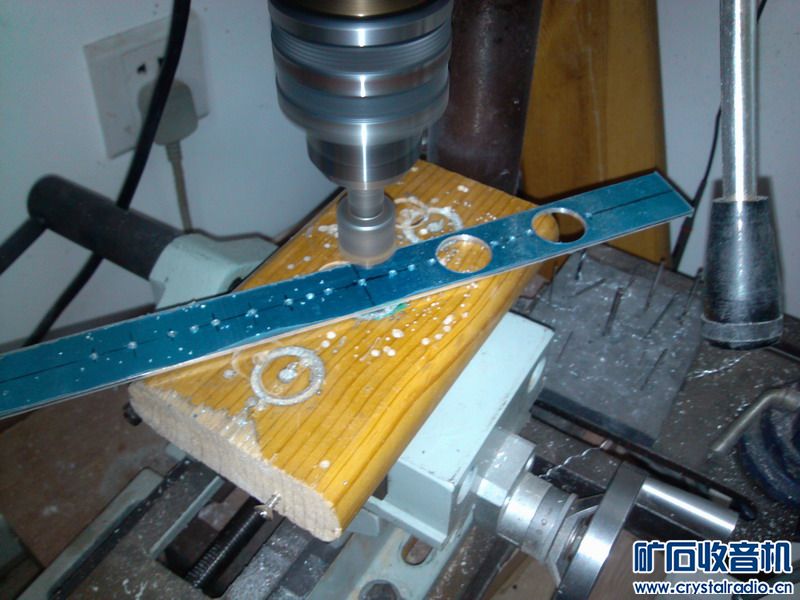

基板开孔、攻丝
制作接线板

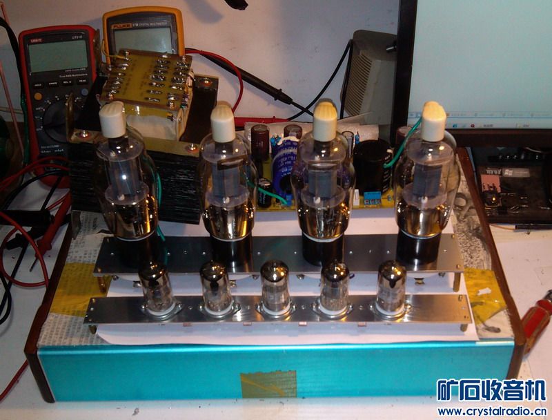

组装好的电压放大基板、FU7基板、电牛、电源板在机箱的大致摆位。图中电源板位置安装输出变压器,电源板置于机箱内部输出变压器下方。
插上管子比划比划

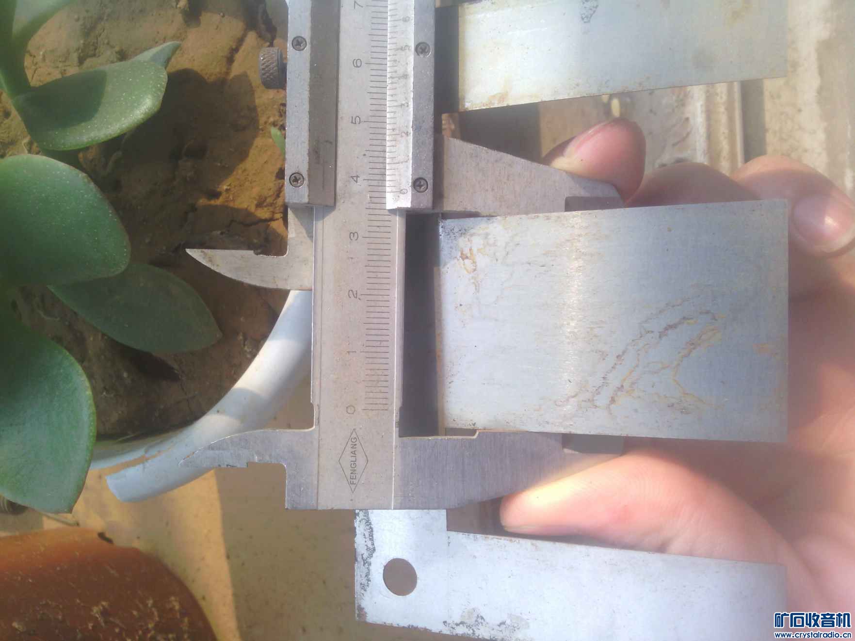

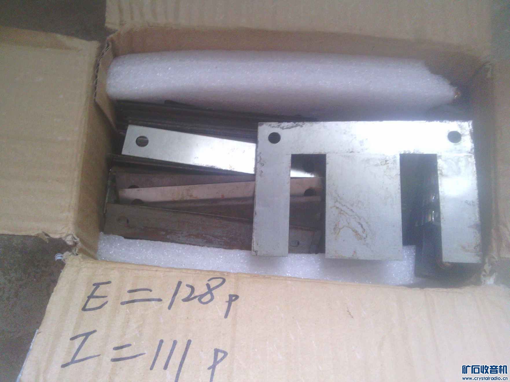

会绕牛的我都羡慕!顺便请楼主帮忙看看我的这些铁芯能否用于绕头电牛!
参数:长114 宽76 厚0.35  E有128片 I有111片 舌宽38  铁芯没有绝缘
参数:长114 宽76 厚0.35  E有128片 ...
144的片子很不错啊,再有片子应该是绝缘的,你测的时候不要用表笔扎着片子测,用表笔的侧面贴着钢片测就好了不要用力
