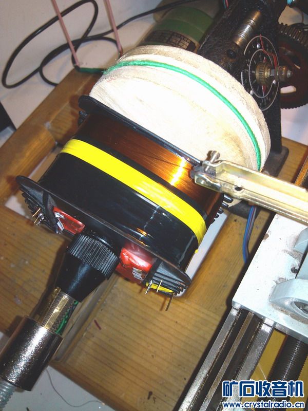

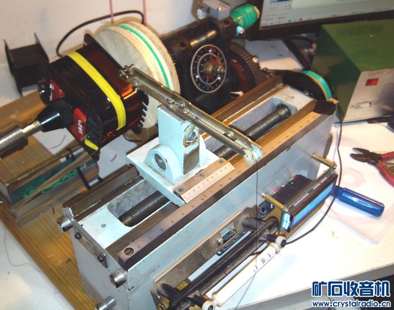

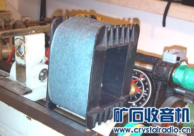

 楼主| 发表于 2014-6-18 11:29:37 | 显示全部楼层
如风-如雨 发表于 2014-6-18 10:04
谢谢了,继续关注进展!
正在绕输出变压器,进度比较慢。
仔细核对窗口空间,发现原取值比较保守。
适当增加了初次级匝数,调整后的数据如下:
低频下限下调为25Hz。
阻抗比:6.6K:8
初级:Φ0.23、3048匝、4段
次级:Φ0.67、118匝、3段
4夹3结构,绝缘材料为聚酯绝缘胶带、电话纸、青壳纸,间隔使用。
已经绕完的一个线圈,初级每臂一线到底不留接头,两臂直流电阻分别为136.4欧姆、137.5欧姆(简化工艺,初级绕4个完整的分段,不再左右细分,直流电阻只差1欧姆,比预想的要好)。线径或匝数选的还是有点保守,线圈绕成后还有约1mm空间未利用上。
