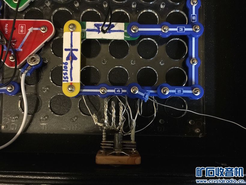

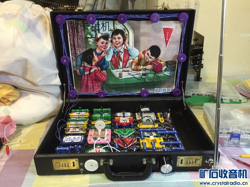

今夭给矿机电子积木升级了, 加了收FM的铜空气可变电容和镀银铜线线圈.
配上可旋转拉竿天线, 用 3DQ 和二极管都可收到FM台
左边的可变收中波和短波.
右边的可变收FM.
