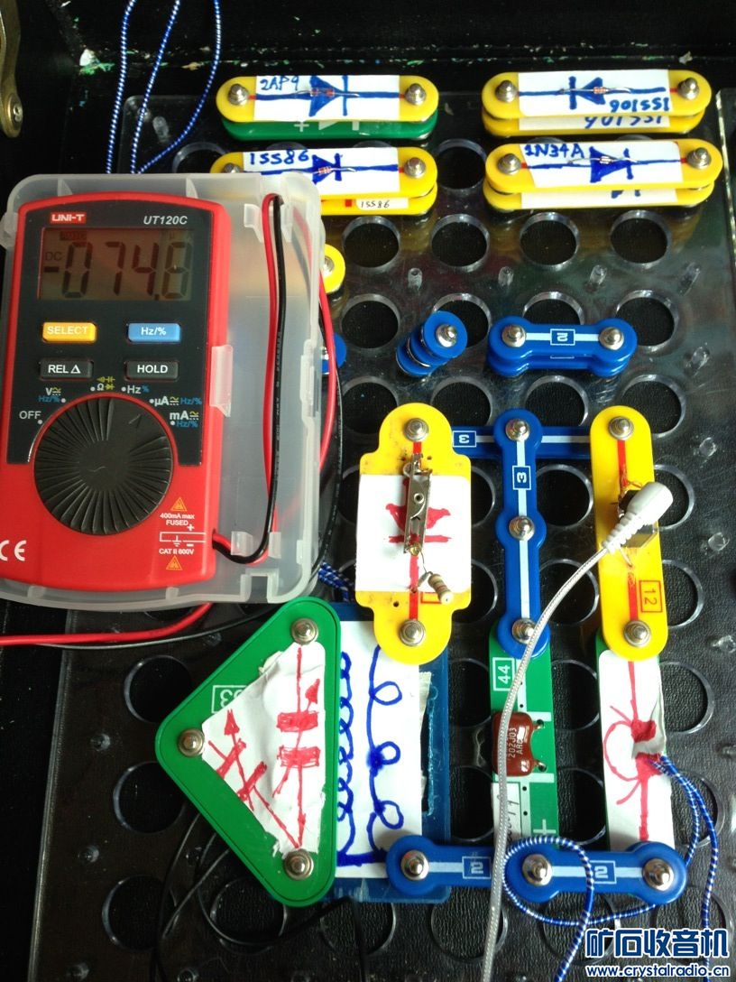

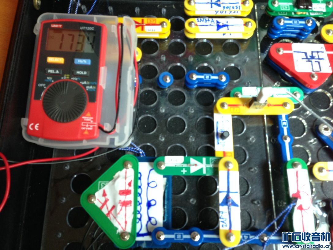

 楼主| 发表于 2014-7-4 22:22:46 | 显示全部楼层

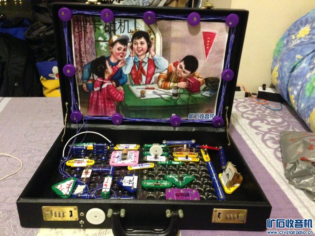

今天把儿童矿石机图贴上,

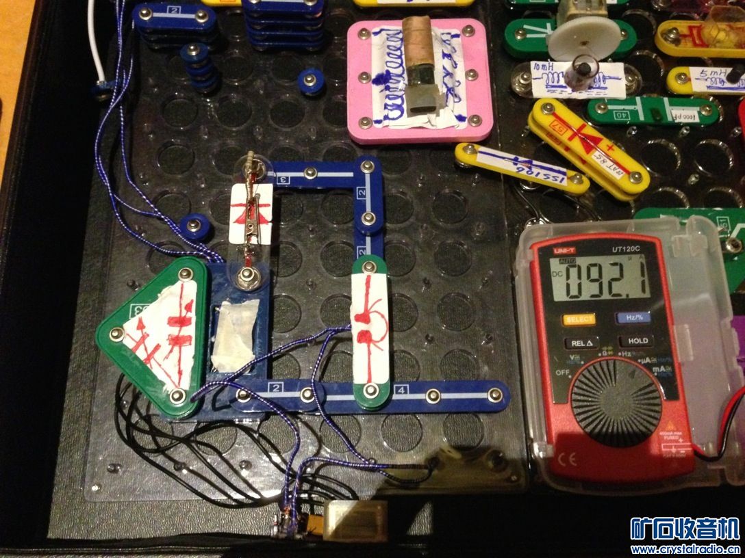

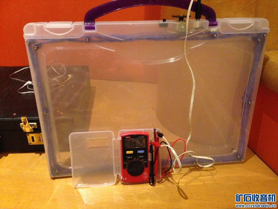

又测试了用便携文件匣大环和矿机电子积木的输出电流比較.
同样用3DQ, 便携文件匣大环 131uA, 矿机电子积木 64uA, 矿机电子积木 接点多,確有些损秏.

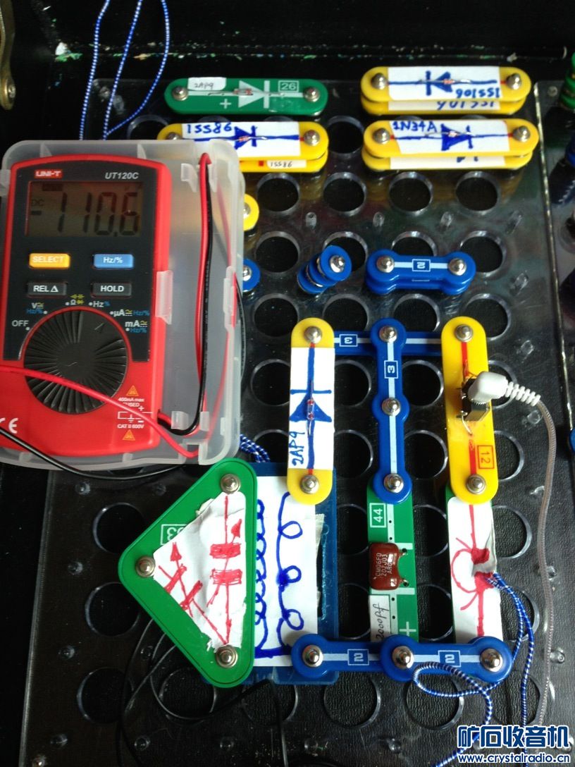

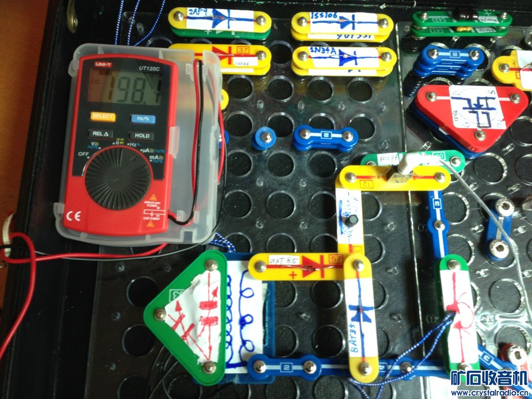

但換上黃鉄矿有90uA,
換上BAT86, 1SS106, 1SS86二极管 等有105uA 至 115uA, 不错.

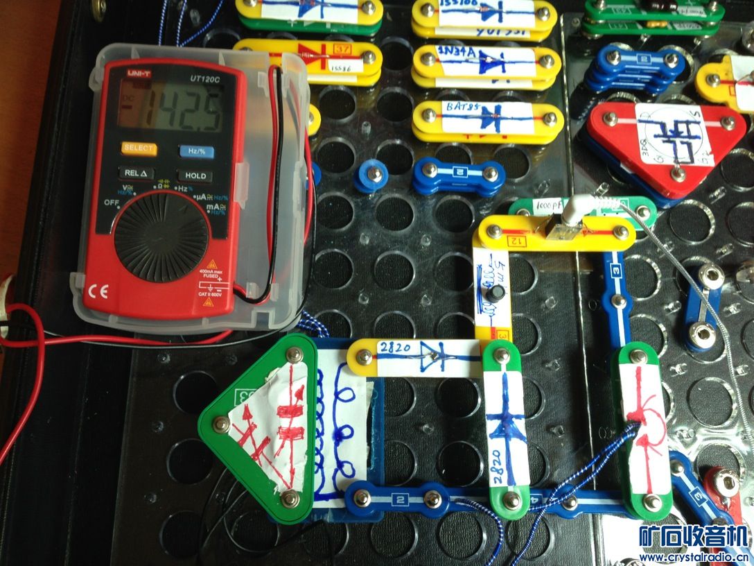

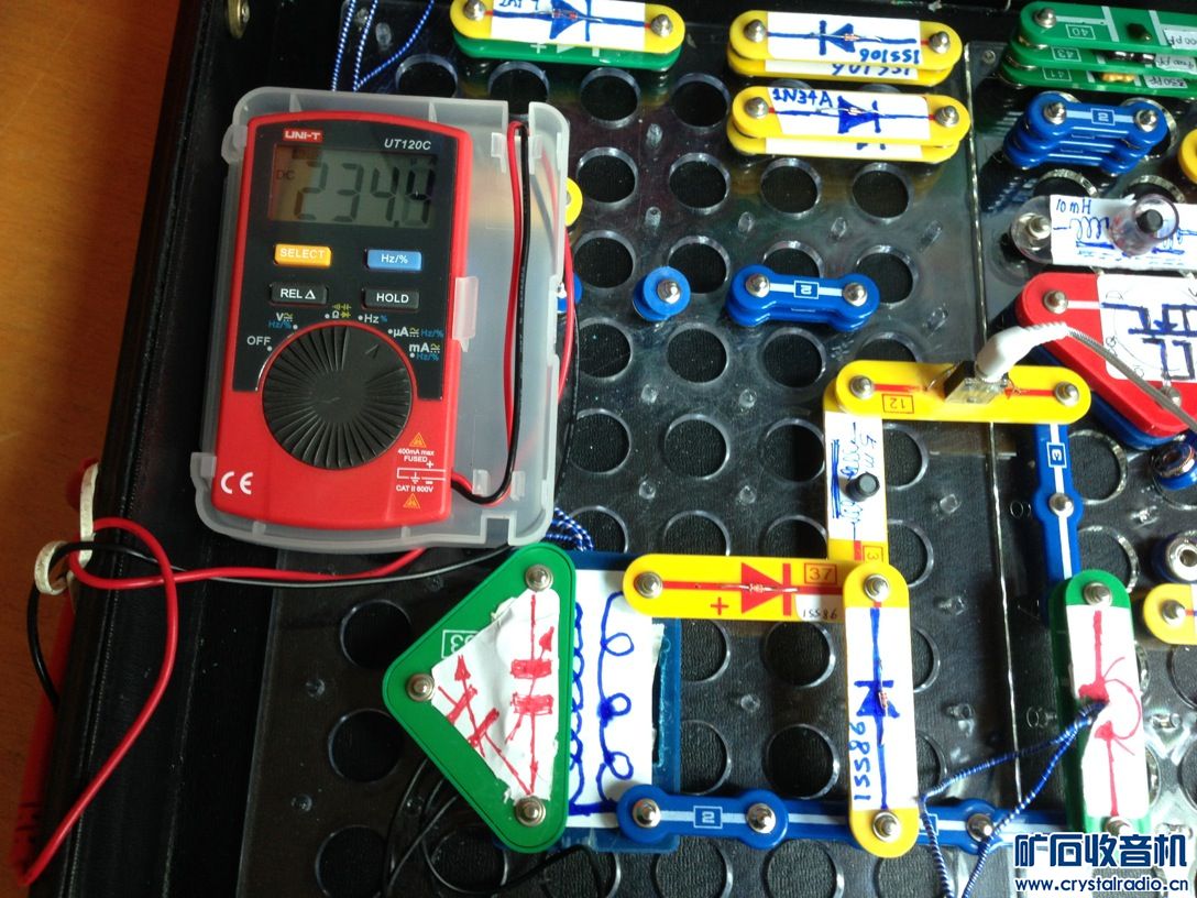

今天又增加了 HSM2820 和2850,加了个输出门变压器来接手手机用用的八欧耳机 又做了qg2007 版本主的双二极管检波线路和单二极管的比较. 双二极管检波线路用来1ss86 或1ss106 有较高的输出.
上些图.
遲些加个双回路的磁棒线圈试做个双回路.
IMG_7610.JPG IMG_7611.JPG IMG_7612.JPG IMG_7613.JPG IMG_7614.JPG IMG_7615.JPG IMG_7616.JPG IMG_7617.JPG IMG_7618.JPG IMG_7619.JPG IMG_7620.JPG IMG_7621.JPG IMG_7622.JPG IMG_7623.JPG IMG_7624.JPG IMG_7625.JPG IMG_7626.JPG

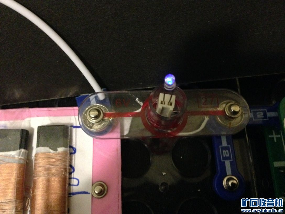

双回路线圈做好了,也许测试双回路, 果好, 选择性良好, 又试了解把LED 点亮, 上个图.
