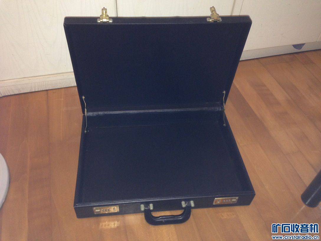

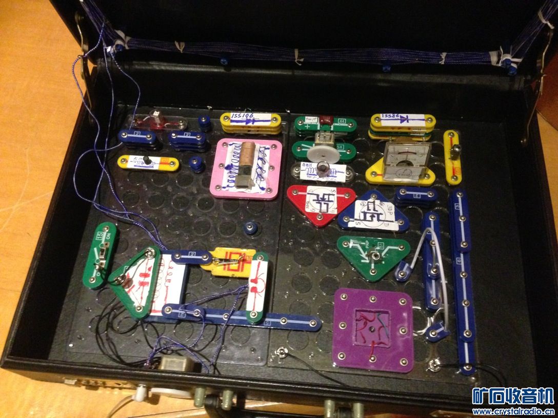

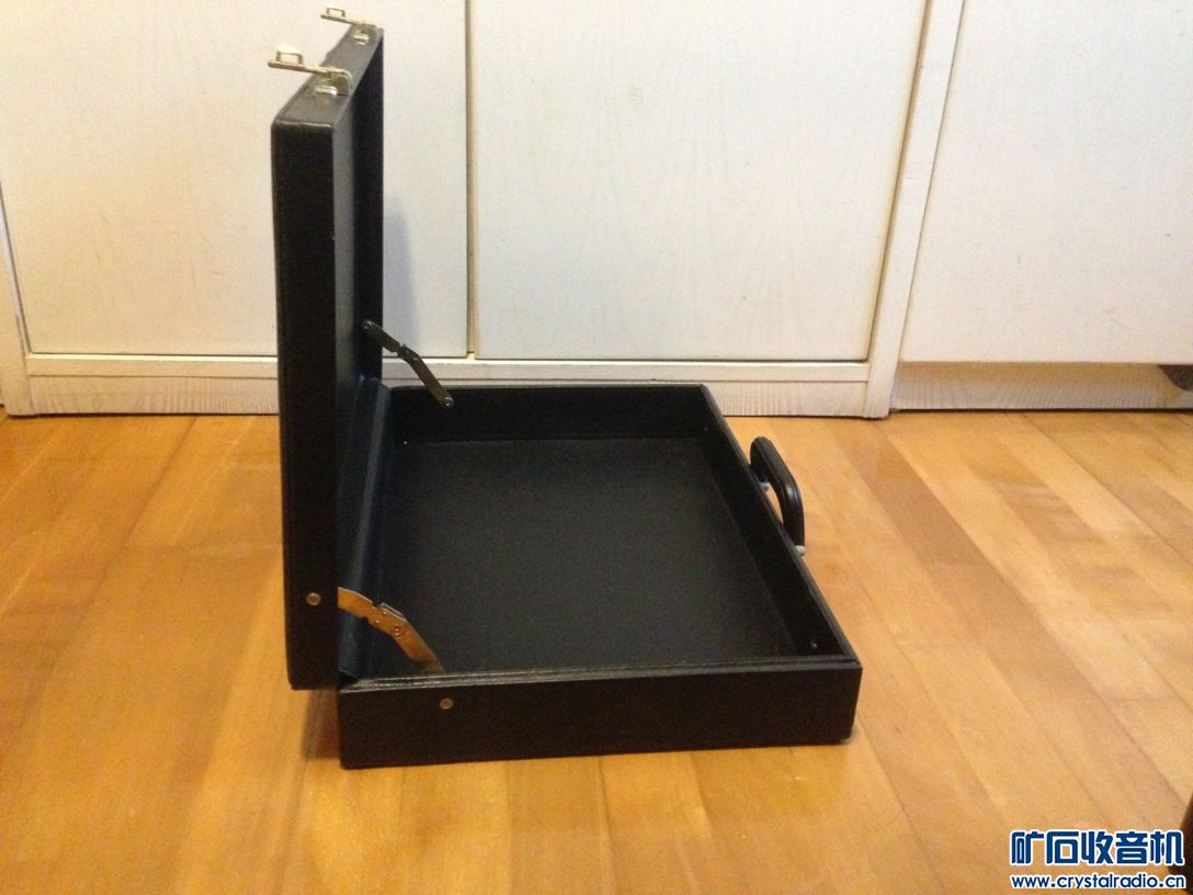

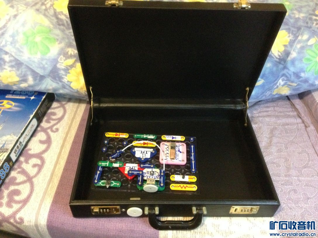

在二手市场找到这个485x335x90毫米的手提箱正好用户名来做矿机积木的箱子. 面积较大, 在上蓋上做个蛛网线圈会会不会有不错的接收效果.

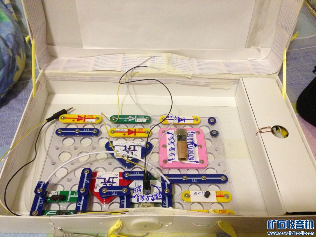

 楼主| 发表于 2014-6-14 23:14:15 | 显示全部楼层
今晚加了个短信波大环, 绕了4圈, 3圈配合2x270pf可变调台, 1圈作3DQ源极(s)的能量, 放在下面的纸箱中.
中波线圈放在上上面的纸箱, 绕了20圈, 18圈配合2x270pf可变调台,2圈作3DQ源极(s)的能量.
中波和短波各有插头选用.
下图正在接短波大环线圈.
下图正在接中波大环线圈.

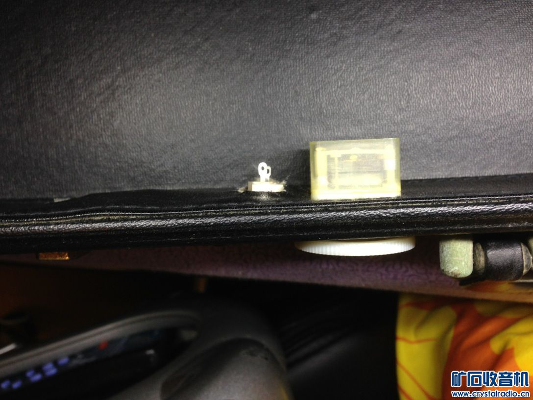

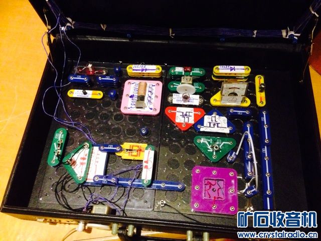

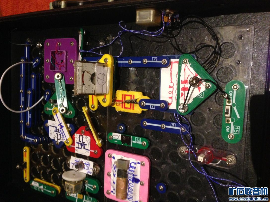

 楼主| 发表于 2014-6-26 23:01:02 | 显示全部楼层
弄成了一个小时终于把2x270pf可变电容和耳机插头装到手提箱上.
下一部是装个花籃线圈.

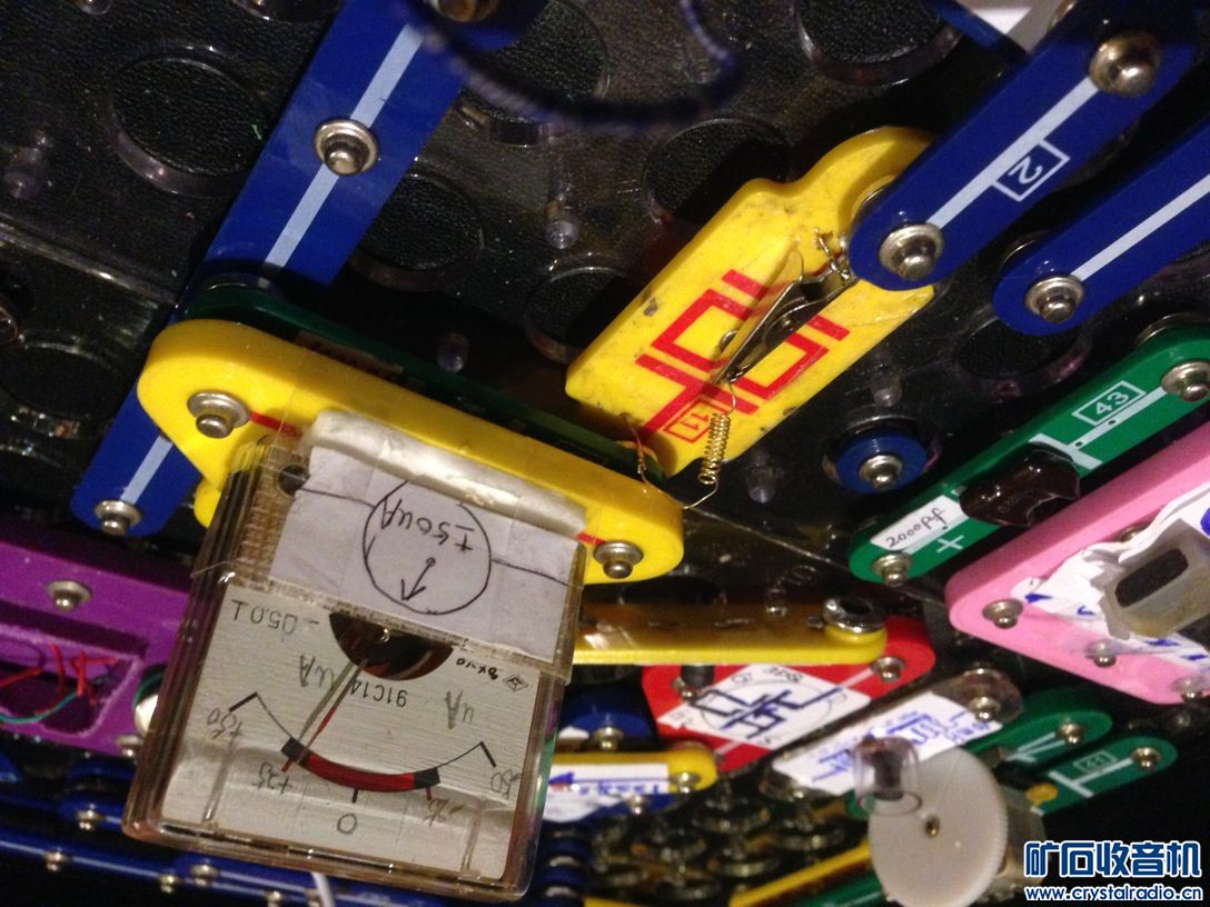

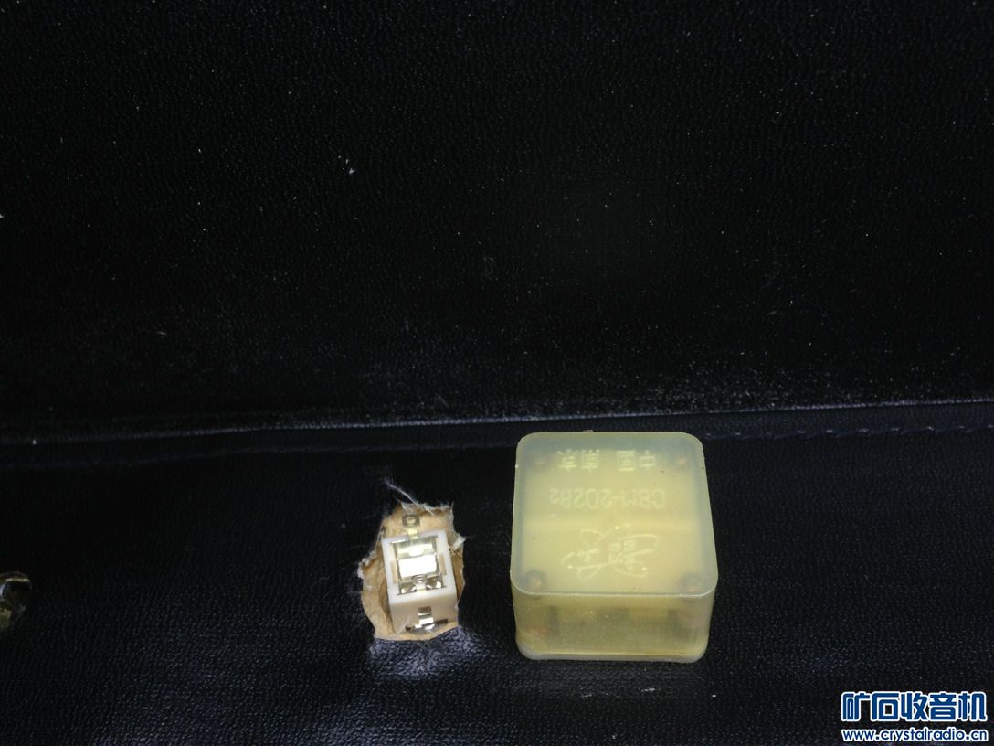

好主意,可以拍些各种检波線路的实物图及线路图,加入矿机原理的简介。刚加了个黃鉄矿元件,现在可以正名 矿石收音机电子积木 了。

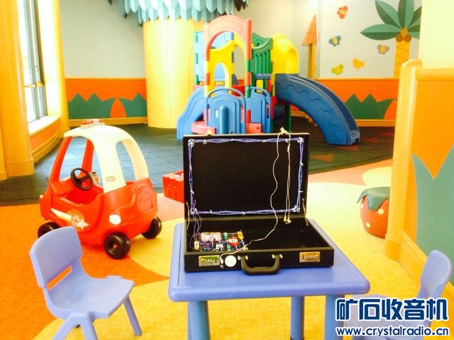

 楼主| 发表于 2014-6-29 10:36:27 来自手机 | 显示全部楼层
上些图:到了小区的小兒遊樂室测试,那里讯号很强。来自: iPhone客户端

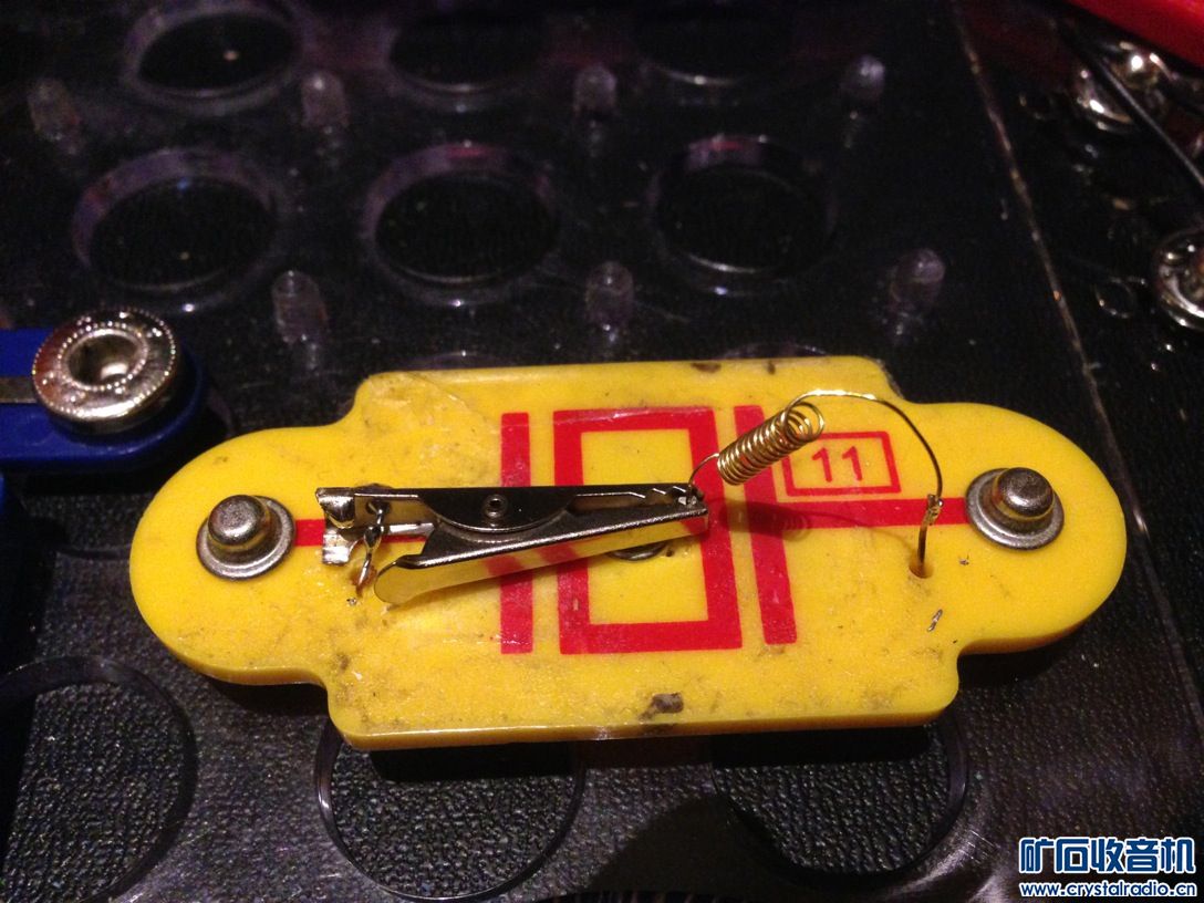

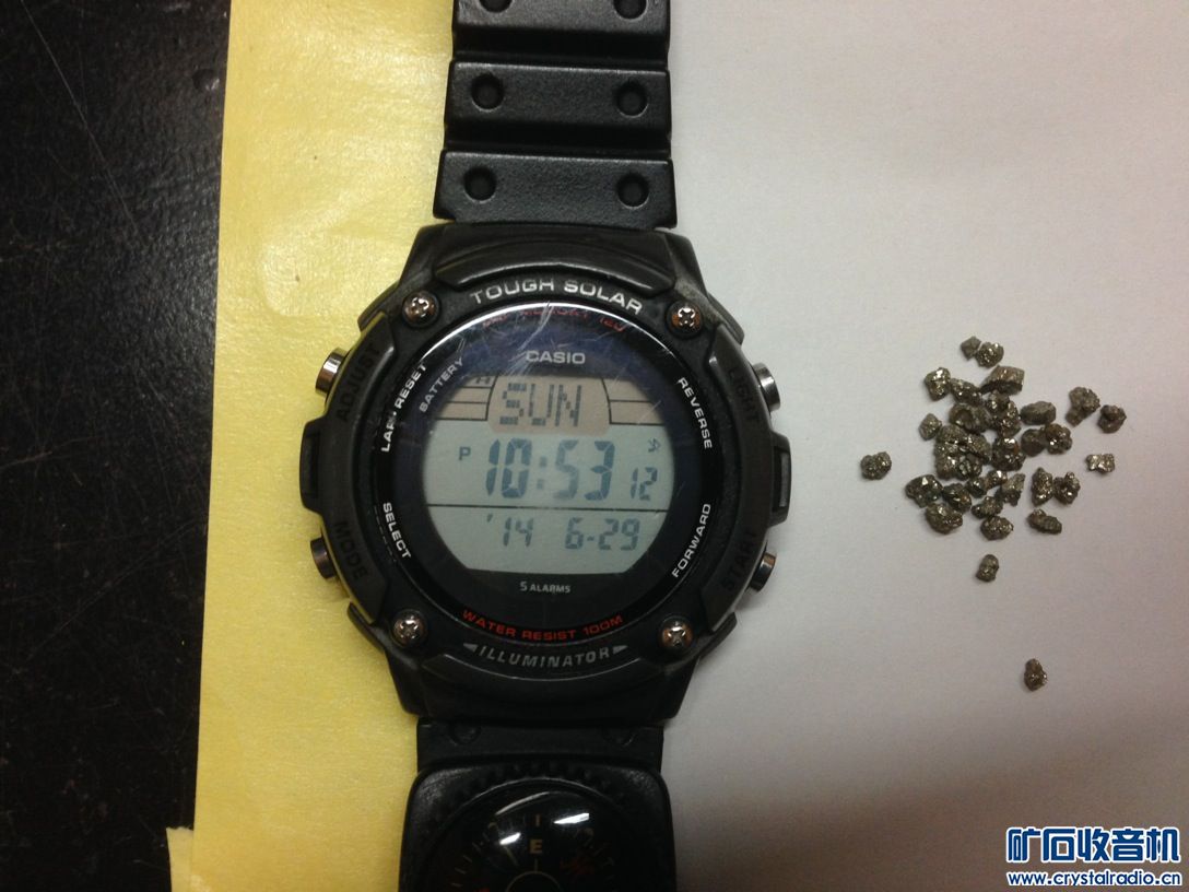

 楼主| 发表于 2014-6-29 21:50:59 来自手机 | 显示全部楼层

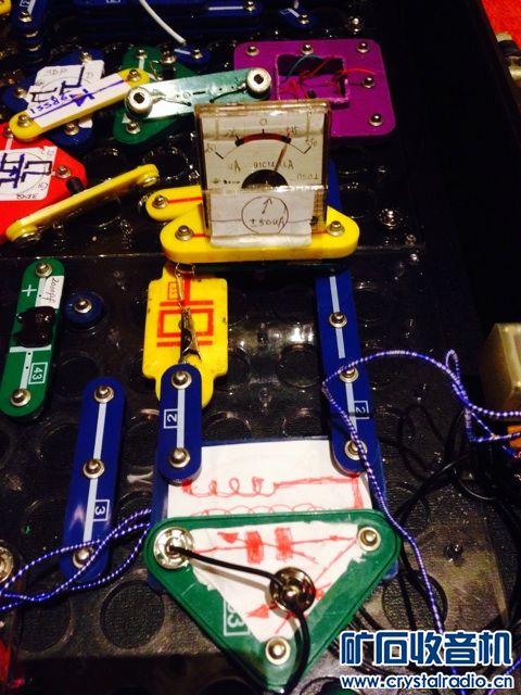

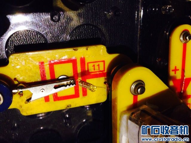

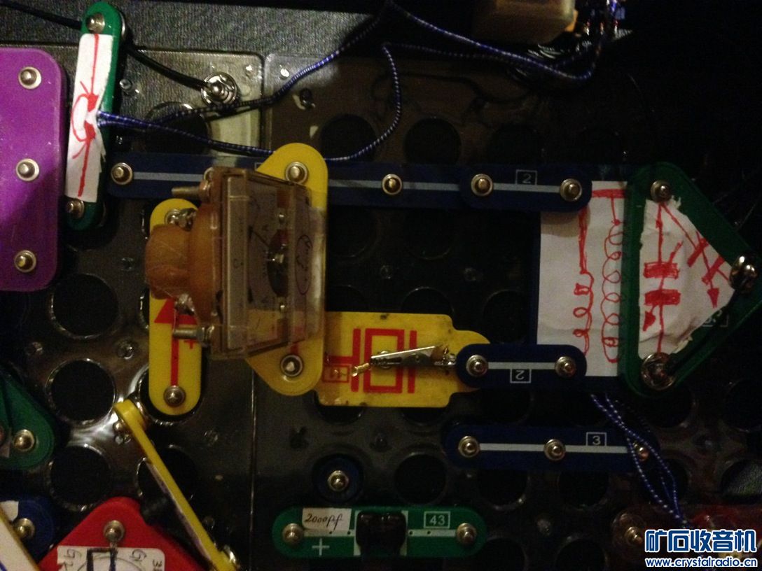

刚测试黄鉄矿做检波的线路,电流25uA約是二极管输出的三分之一,但已很大声。是我第一次听到真正矿石机的声音,十分美。来自: iPhone客户端

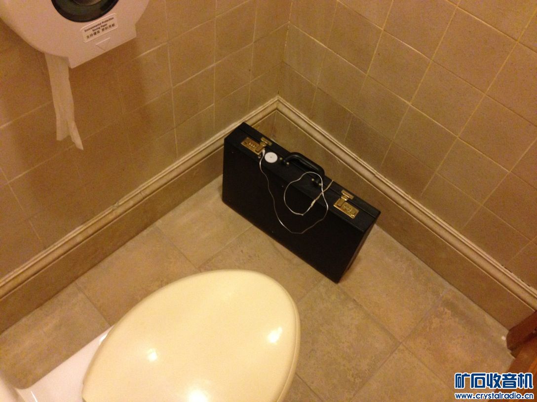

 楼主| 发表于 2014-6-29 21:56:47 来自手机 | 显示全部楼层
非常神奇,在小区俱乐部的厕所也能收到电台,且大声,莫非电波穿越大夏外嗇? IMG_7497.JPG IMG_7514.JPG IMG_7515.JPG IMG_7516.JPG IMG_7517.JPG IMG_7518.JPG IMG_7512.JPG IMG_7513.JPG IMG_7506.JPG IMG_7507.JPG IMG_7508.JPG IMG_7509.JPG IMG_7510.JPG IMG_7511.JPG 来自: iPhone客户端
