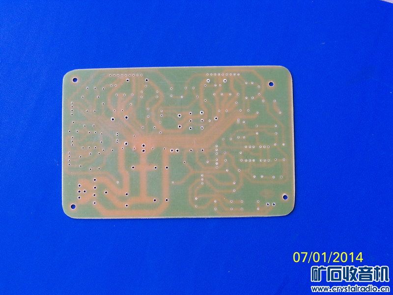

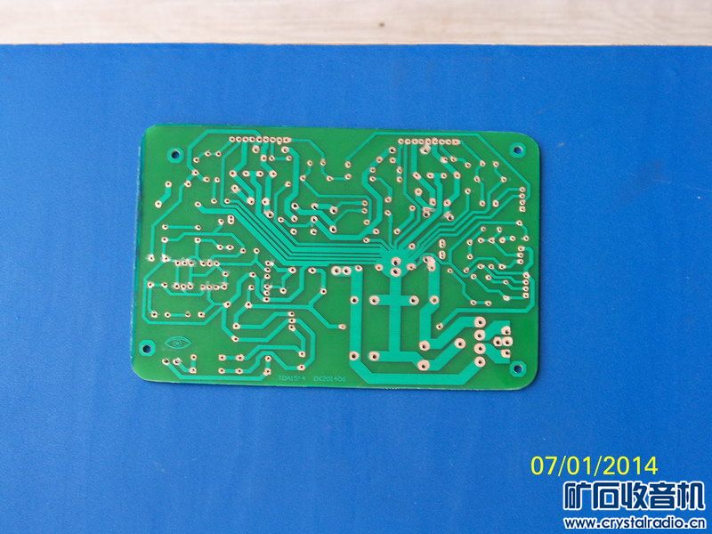

老师这个阻焊丝印网成形前刷的是感光胶吗?用完后能不能清洗掉?丝印网能否多次使用?
 楼主| 发表于 2014-7-4 20:27:29 | 显示全部楼层
刷阻焊绿油也是用丝网,我觉得如果用300目的话,刷感光油墨也可以用的,,
不过最好还是分开用两张网吧,,
阻焊绿油刷好后,用紫光灯固化,,再用783慢干水把未固化的焊盘处擦去就好了,
丝网用过后用慢干水擦洗(好像酒精也可以,效果没慢干水好)清洁,,可以反复用的。
似乎网上还有一种阻焊油墨,,可以用做PCB的显影水清洁,,固化方法也和上面的不同,,自己没用过, 详细情况就不知了。

谢谢老师的无私分享。我看到刷阻焊层那张图,焊盘处有黑色点遮盖,想知道是用手工画在PCB板上还是通过感光方法做在丝印网上?
发表于 2014-7-4 22:28:53 | 显示全部楼层
不知有没有理解错误,先在做好的线路板上用丝网刷一层阻焊绿油(所有线路都刷,包刮焊盘。),待干后放上打印好的菲林片对好位后拿去爆光,爆光固化后,再用慢干胶水清洗。由于焊盘处遮挡没有被固化,所以能清洗掉露出焊盘。还望老师详解及指证。
 楼主| 发表于 2014-7-5 00:12:57 | 显示全部楼层
87536390 发表于 2014-7-4 22:28
不知有没有理解错误,先在做好的线路板上用丝网刷一层阻焊绿油(所有线路都刷,包刮焊盘。),待干后放上打 ...
你所言的是较正规的流程,,
我自己做时,,喷墨打印机不好用,易把菲林打坏,效果差,,
采用自己的办法,觉得更方便易行,,如下,
把焊盘用记号笔涂盖,稍等记号笔油墨干片刻,再用丝网刮绿油,
用热风把油墨吹干,要多用点时间,
再把板子用紫光灯固化15分钟以上,然后用慢干水擦洗焊盘部份(其它地方已固化不会受影响),就好了

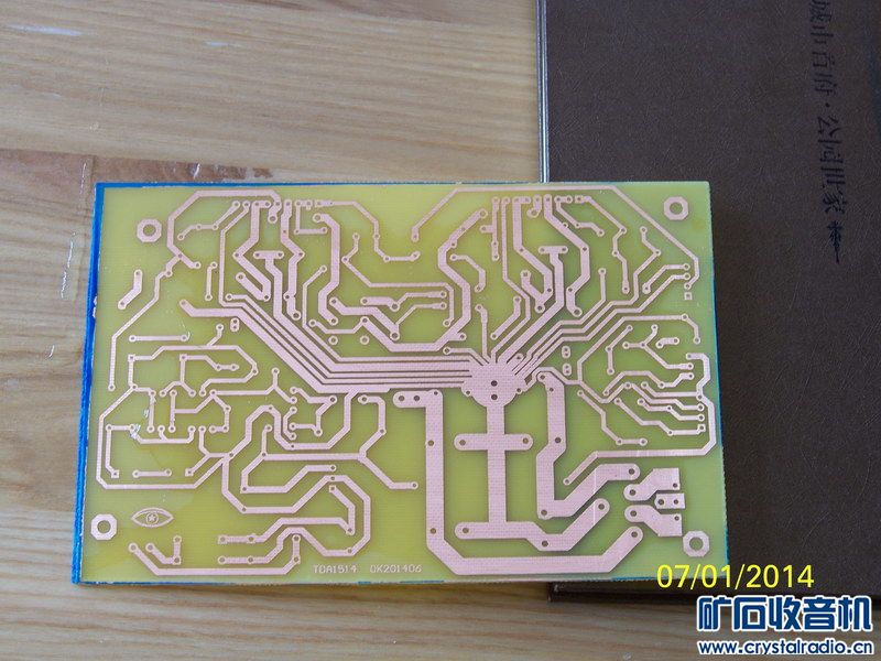

原本以为感光蓝油和感光固化绿油是差不多的东西,今天用了才知道两样完全不一样的,感光蓝油用显影剂轻易洗掉,感光固化绿油洗不掉。还未买到慢干水,可能我的丝网要报废了。(想问下老师,慢干水有气味的吗?)
老师你的PCB脱膜后很光,是不是用沙纸打磨过了。我的脱膜后感觉PCB氧化了。
 楼主| 发表于 2014-7-31 12:22:43 | 显示全部楼层
87536390 发表于 2014-7-30 22:24
原本以为感光蓝油和感光固化绿油是差不多的东西,今天用了才知道两样完全不一样的,感光蓝油用显影剂轻易 ...
脱膜后无需打磨,注意脱膜时温度不要过高,也碰到过温度过高板子似乎变得焦黄发黑!
绿油除了慢干水(也有气味)擦洗,还可用酒精和或天那水(这两样油漆市场易找到),效果差点,也够用了!
