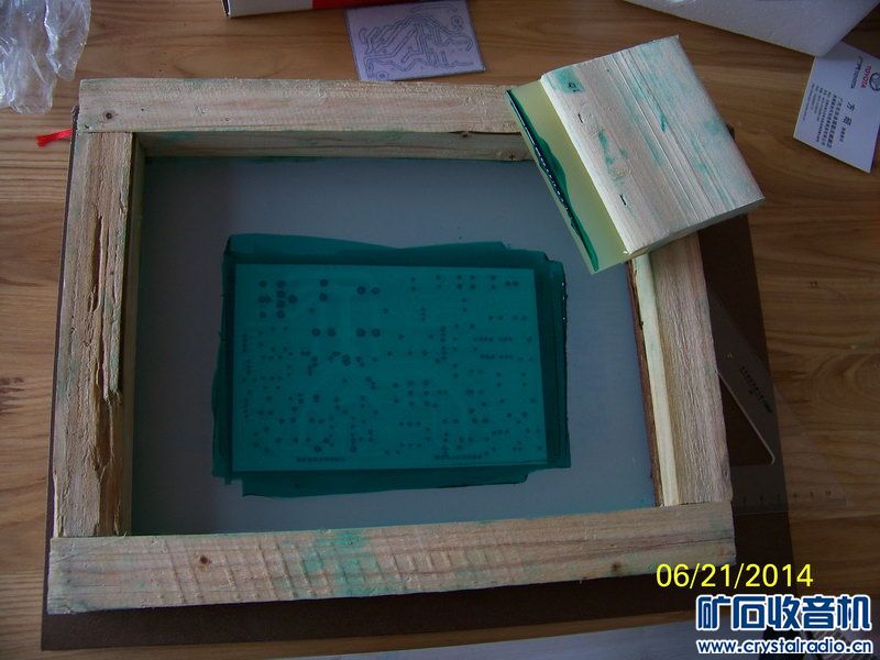

请教老师你的阻焊绿油是怎样刷得那么均匀?
用丝网板和胶刮来做会很容易刮匀的。

请问老师胶刮材质是什么,用普通硬胶片可代替吗?想用来刷感蓝油,不知能不能刮得均匀?

 楼主| 发表于 2014-6-23 00:30:17 | 显示全部楼层
87536390 发表于 2014-6-22 22:56
对老师的制板方法很感兴趣,能否分享下?
兄台不必客气,我以前也是觉得DIY PCB的难点之一就是板上油墨不好涂匀,,
后来在音响DIY论坛上(里面有不少PCB制作的好贴子)看到有坛友介绍,也就试了下,效果很好,效率高,
现在觉得就是画电路图,画PCB不易费时间,只要画出来,后期制作就快了,
网上售敷铜板的往往都有配套的简易丝网卖,,当然本地买丝网,自己用框架绷起来就更便宜了。
感光油墨和阻焊绿油都能刮得很匀。
