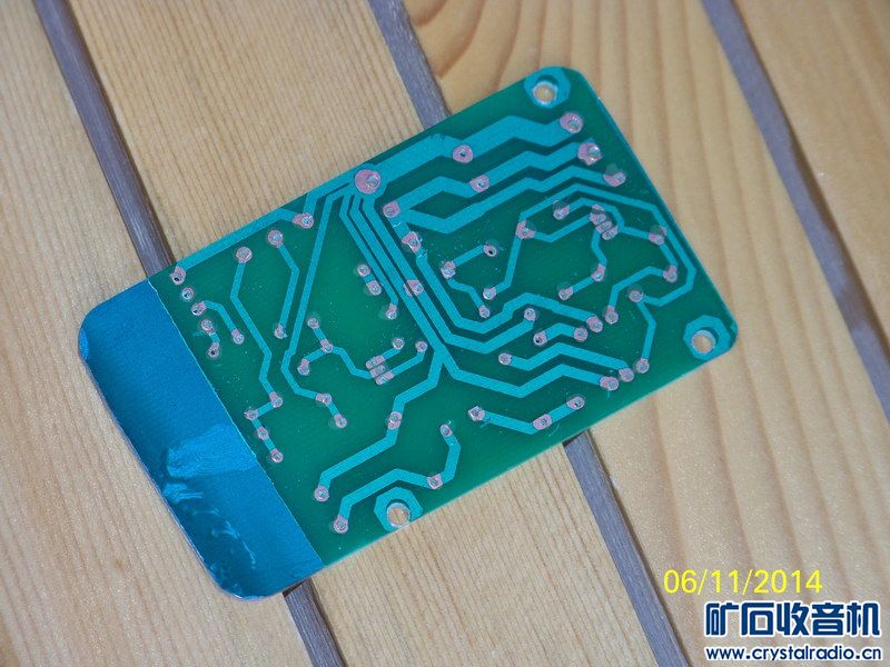

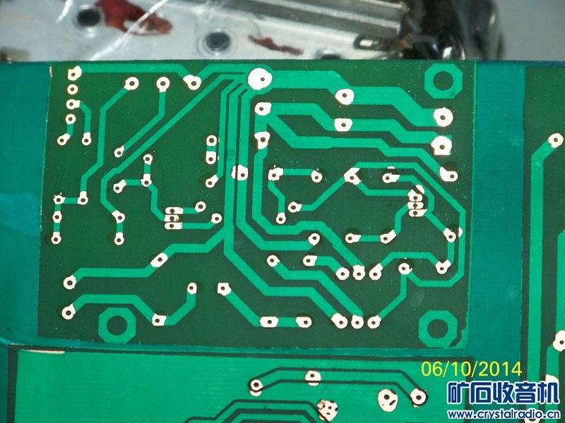

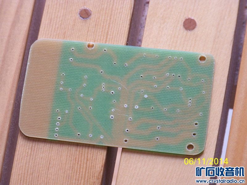

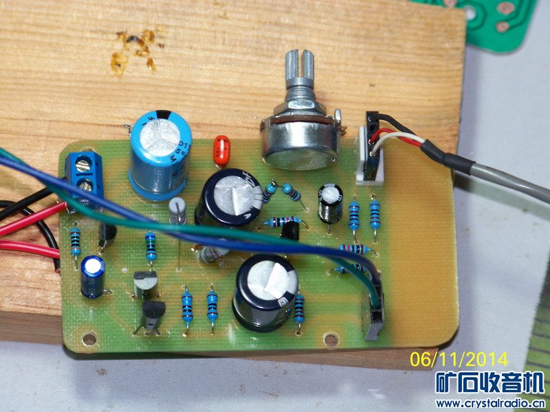

小收音机有些输出级是分立晶体管的,也尝试做个听听,效果不错,信噪比很高,
5V供电,8欧负载时约有0.3W功率输出,用到了4只管,两只9014,一只D667,一只A966,
电路来源参考《晶体管电路设计》P86,铃木雅臣著,自己做了微小改动,
试着用感光油墨和阻焊绿油DIY的PCB板, 还是有BUG,

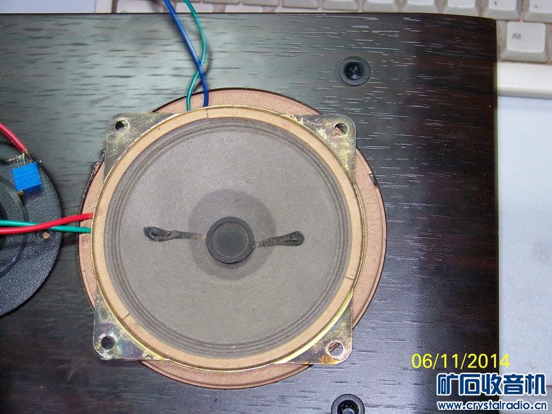

老红灯喇叭8欧0.5W,声音不错,

做的很好呀,这个玩玩挺有意思,估计也可以作耳放用吧
个人感觉,用于收音机后级,还是低电压的功放IC更方便小巧

没有自举电路,8欧姆可能连  0.25W 不失真输出都没有。

板子做的很漂亮。
发表于 2014-6-12 09:03:36 | 显示全部楼层
围观,学习楼主的制版工艺
 楼主| 发表于 2014-6-12 10:15:28 | 显示全部楼层
个人感觉,用于收音机后级,还是低电压的功放IC更方 ...
用IC要方便易做快捷,分立的在低电压,低功耗上易做得好些。

 楼主| 发表于 2014-6-12 10:17:40 | 显示全部楼层
岑蓉络阳 发表于 2014-6-12 07:37
如果考虑到末级功放每个管子有0.5V的饱和压降,输出正弦波不失真功率最多只有0.25瓦。
确实,低电压下输出功率有限。
 楼主| 发表于 2014-6-12 10:21:59 | 显示全部楼层
书上说的是0.3W输出8欧,不过它的射极电阻是0.5欧(我用的是1欧,输出会小些),具体计算不好弄,用以前的喇叭也够了。

 楼主| 发表于 2014-6-12 22:30:36 | 显示全部楼层
岑蓉络阳 发表于 2014-6-12 12:40
别光光听书上说的,有些书是不加思考地抄别人的。如果再加上发射极电阻,功率还要变小的。你如果有兴趣 ...
有时确实知其然而不知其所以然,,
刚刚调输出级射极电流15mA(中午时没注意调好,电流过小,声音有些发沙断续),现在听效果非常不错,觉得比LM386小IC的效果好。

,总的做下来花时间(尤其画图布线封装等),到实际制板就快了。

画图做封装布局布线这些太花时间不好做,,实际制板不难,做几次就熟悉了。
