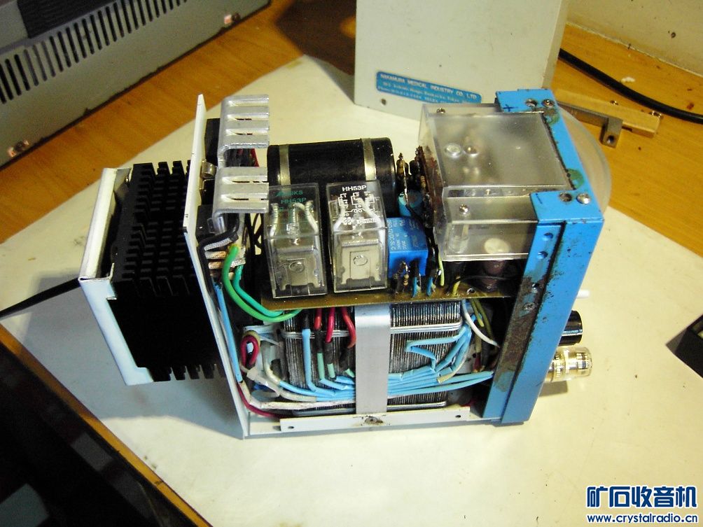

完全DIY——巴掌电源
 楼主| 发表于 2014-6-12 18:24:05 | 显示全部楼层
四五天的努力,还好有了结果,所有的元件都塞进去了,满满的。

楼主用3DD164E作调整管,这管那有卖.参数多少
 楼主| 发表于 2014-6-12 19:05:52 | 显示全部楼层
3DD164E
         【用 途】 低频大功率管
         【性能 参数】 硅 NPN 350V/250V 10A 100W β=120~180
         【互换 兼容】 2SD110 2SD111 2SD172 2SD173 2SD286 2SD287 2SD383 2SD385 2SD176 2SD

哦,我是从网上查找的参数。紫色点放大倍数高,但很难找到,做调整管一二百倍也不够。一般都是复合管一两千倍,对电路影响小。

刚发现坛子里有人出2N3055,做调整管很好。2N3055是NPN功率三极管。主要数据:15A、50v、115w。2N3055的互补对称PNP管:MJ2955。

这是我厂里做的,用RC4558和OP07控制,调整管用的是3055,也是继电器跳档

电流电压都是多少?有电路图吗,下面图片。

0-30V  0-5A

好精细,好高端,请问楼主那里边的继电器是做什么用的?
