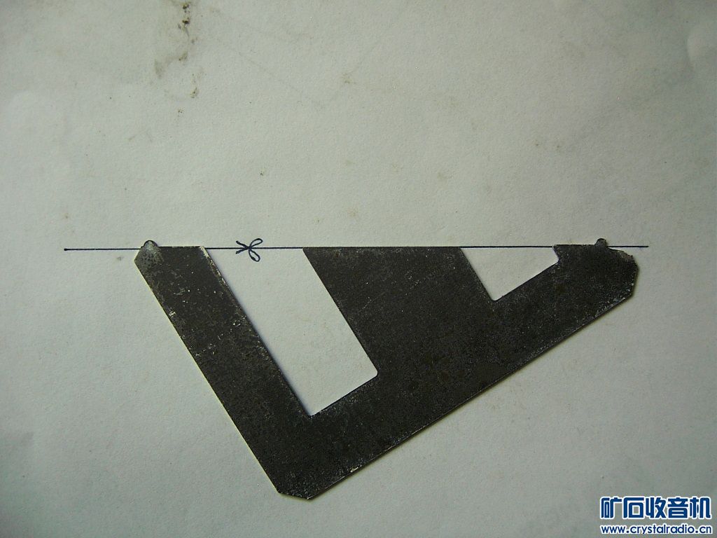

硅钢片有定位突起,而且还有气隙,需要剪切改造!
 楼主| 发表于 2014-6-12 17:17:28 | 显示全部楼层

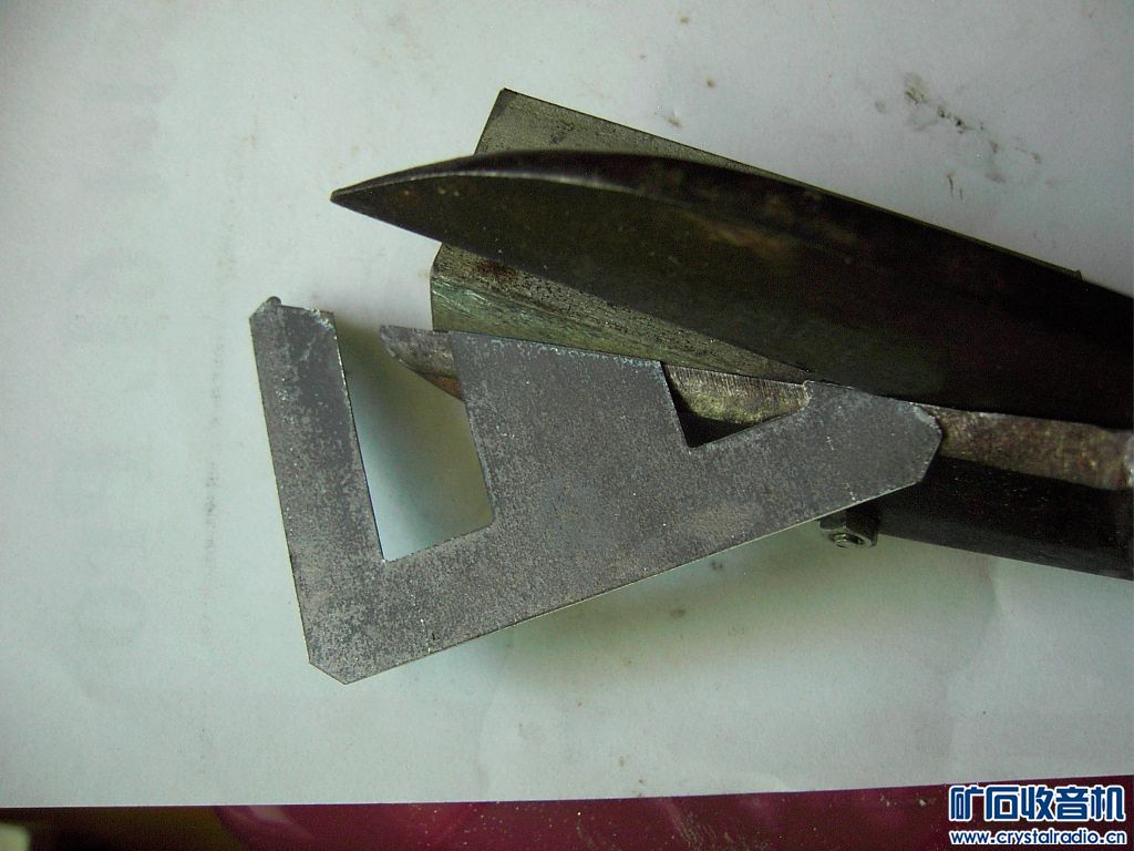

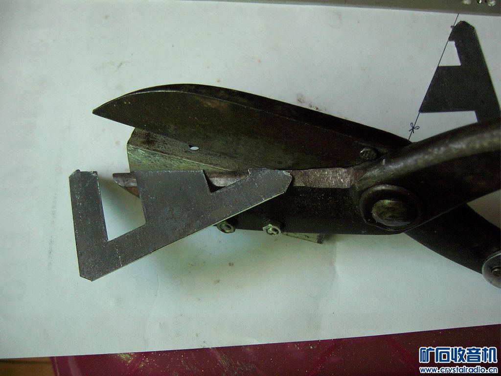

140片都要剪切,工作量巨大。
工欲善其事,必先利其器。先对铁剪刀改造一番,提高工作效率。
 楼主| 发表于 2014-6-12 17:20:39 | 显示全部楼层
140片一小时搞定!中间还喝了两杯茶哈

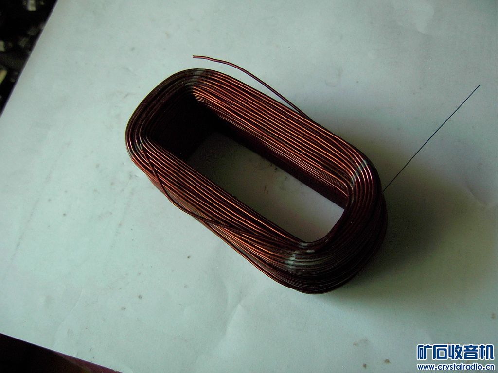

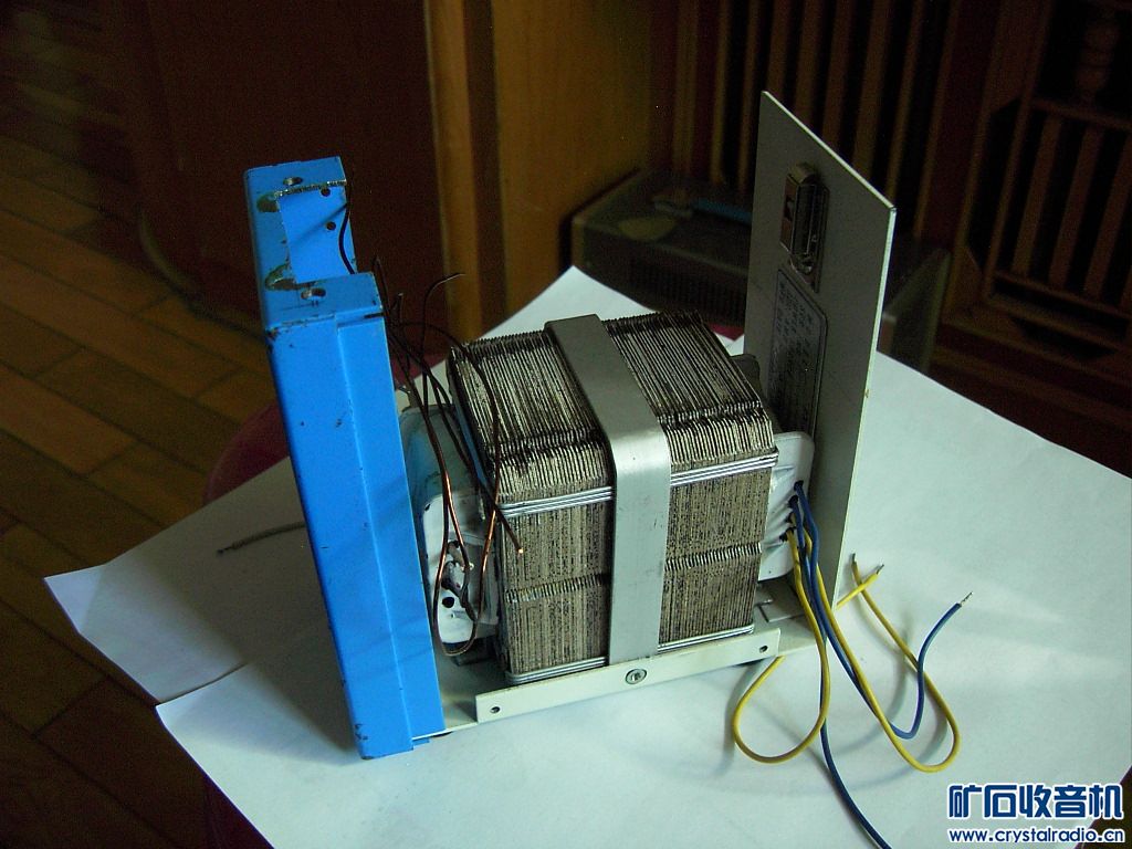

变压器直接查表得到数据是:容量245VA,2.5T/V ,漆包线电流强度取4A/mm2.
初级550T,线径0.51mm,
次级主绕组9V*2,18V,线径1.1mm。辅助绕组15V,9V,线径0.51mm
制作过程保密了哈
看成品:
 楼主| 发表于 2014-6-12 17:45:23 | 显示全部楼层

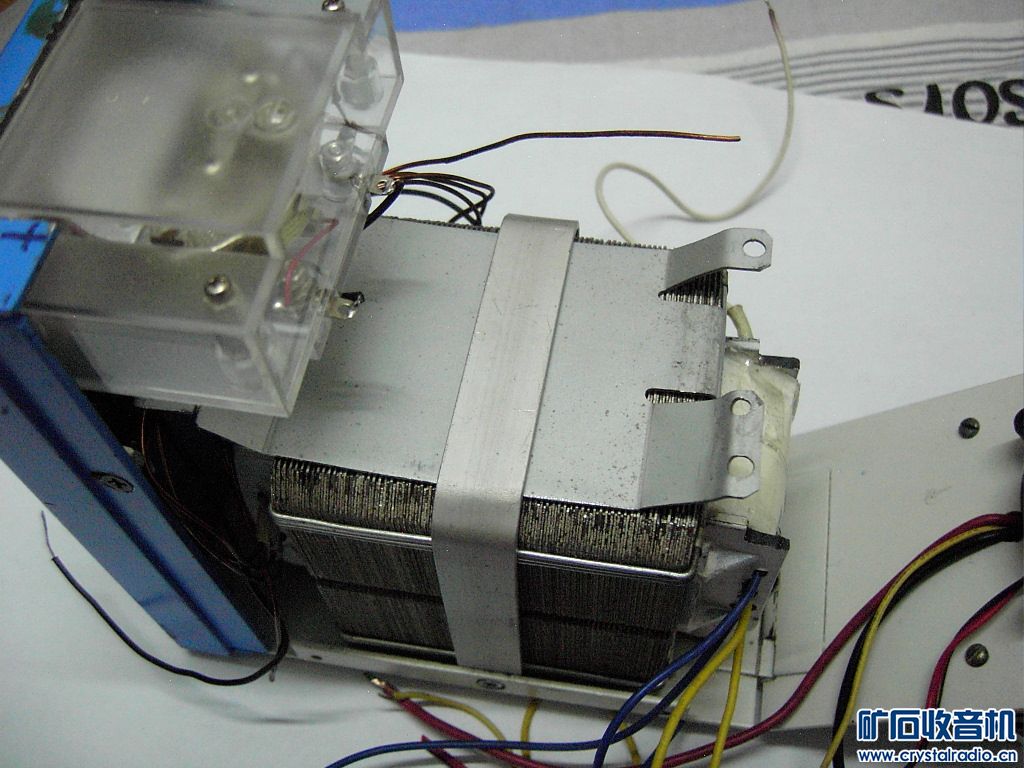

剪块薄铁板,做了个线路板支架。

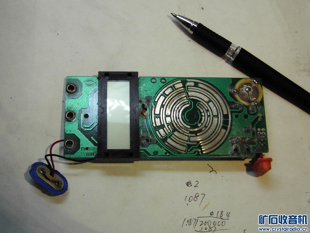

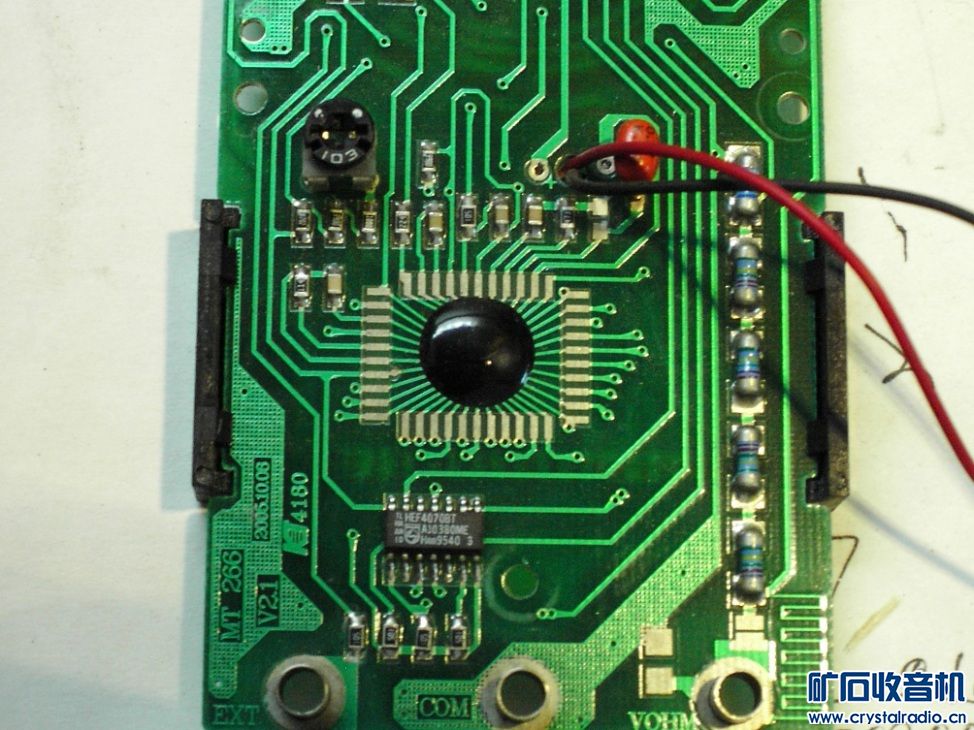

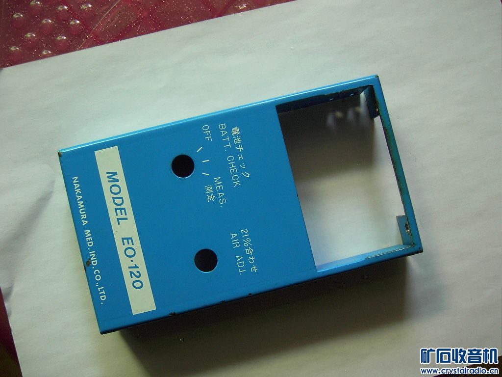

接下来是面板上两块指针表头,开安装窗口,结果一只表头掉地上挂了。
咱改用数字的。就用这块钳表板子改。贴片元件全部要集中到显示屏背后去,圪坤大挪移!
 楼主| 发表于 2014-6-12 17:59:10 | 显示全部楼层
改好了

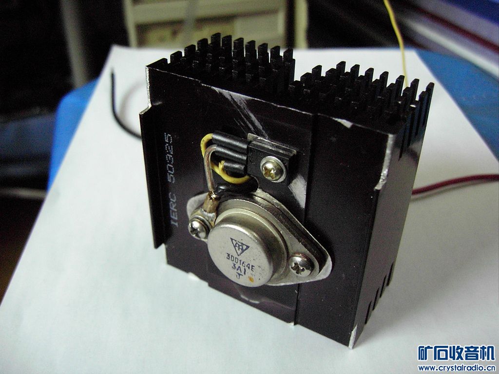

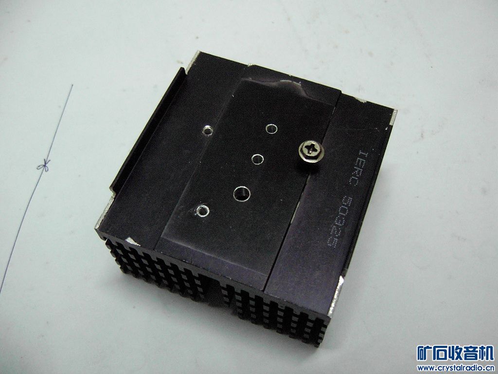

调整管和散热片只能外置了,内部没它的地儿。
 楼主| 发表于 2014-6-12 18:11:16 | 显示全部楼层
再给调整管加个保护盖子。风扇内置,整流桥也装上了。整流桥是两只并联的。
 楼主| 发表于 2014-6-12 18:19:35 | 显示全部楼层
结构非常紧凑。很担心线路板还能否做得出来。
