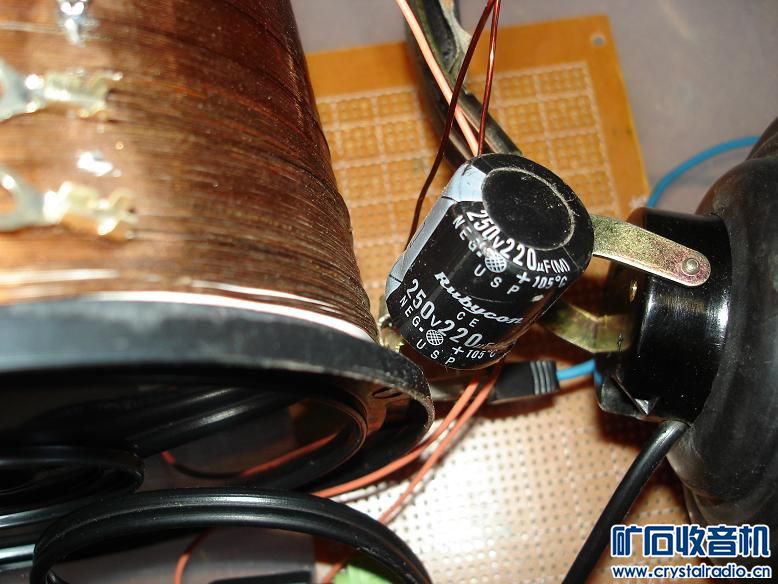

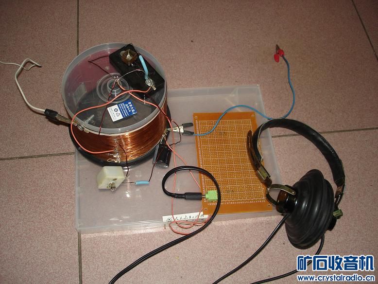

菜鸟自制了个矿石收音机------不响
发表于 2014-6-7 21:56:54 | 显示全部楼层
我的目标是做一台矿坛灵敏度最好的矿机。第一,处理好矿机的热端和冷端,以检波管为界,热端采用特氟龙材料制作,冷端则以铜箔等制作。第二:自制高Q空气可变,第三 李兹线中波线圈 镀银短波线圈 第四 自制高灵敏度舌簧耳机。目标 以十当百,就是10米天线收100个以上有名有姓的电台。总造价不超过500元。最高目标就是背着矿机云游四海,呵呵。
发表于 2014-6-7 23:25:23 | 显示全部楼层
laoniu556 发表于 2014-6-7 21:56
我的目标是做一台矿坛灵敏度最好的矿机。第一,处理好矿机的热端和冷端,以检波管为界,热端采用特氟龙材料 ...
现在中波广播很少了,收到一百多个台是不可能的
十几个还行

发表于 2014-6-8 07:55:29 | 显示全部楼层
laoniu556 发表于 2014-6-8 07:51
不是还有短波么,我这里晚上经常收到很多外国电台,外语不行,不知道报的什么台是个大问题。
矿机是中波的,不能收短波的,除非是电子管收音机或是集成

发表于 2014-6-8 08:51:37 | 显示全部楼层
错!矿石机不但能收短波还能收超短波!!但是要按收短波或超短波的要求制作矿石机。本坛以前有不少矿友有这方面的实际制作。

发表于 2014-6-8 14:39:09 | 显示全部楼层
如果所在地方信号强,矿石机收短波也没问题
发表于 2014-6-8 16:47:33 来自手机 | 显示全部楼层
我有次线圈计算有误,矿机收到了短波,播音丰收锣鼓音乐,很响!

lq19512003 发表于 2014-6-8 08:51
错!矿石机不但能收短波还能收超短波!!但是要按收短波或超短波的要求制作矿石机。本坛以前有不少矿友有 ...
矿机能收中波!也能收短波和调频台!本人矿机就是中,短波两用!调频矿机我也试了不但收到了而且很清楚!!!
