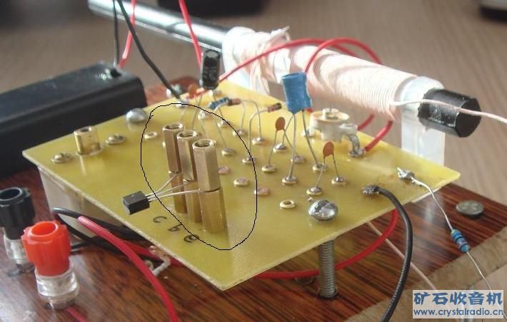

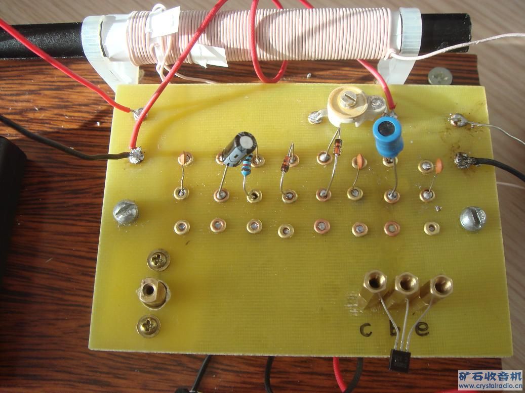

来矿坛有半个来月了,这些天一直再为它准备着,上淘宝,上矿坛一顿狂卖元件,前两天全部都到货啦!周六就迫不及待的开始了这个单管机的制作,忙活了两天时间,在昨天晚上我的第一台来复式单管机终于诞生了~!特来发贴庆祝!管子用的90系列的硅管,效果还不错,早晨试了下一共收到7个比较清除的电台。如果用我的大舌簧喇叭听,强台整个书房都能听清!效果很满意。我把图贴上来,各位老师给看看,哪些地方需要改进的,尽量发挥它的最大效能。(最开始用的是密封双联,想体积小点,可是装好后只能收到1个台,效果还不好,最后又换上了这个空气联,效果就出来了,所以现在这个密封双联是空着的。)

 楼主| 发表于 2008-12-22 11:05:22 | 显示全部楼层

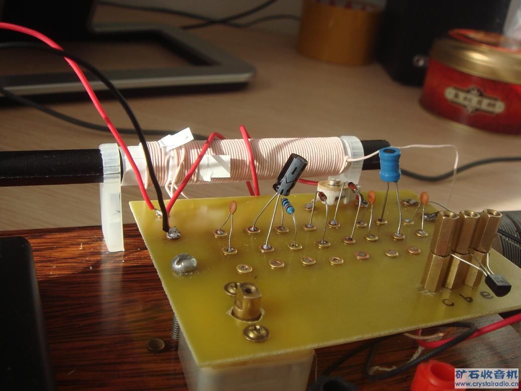

正面图2

 楼主| 发表于 2008-12-22 11:10:11 | 显示全部楼层
这几个东西是为了换管子的时候方便设置的,换的时候把管子夹上宁好就成了。

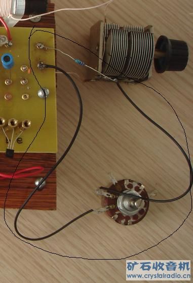

 楼主| 发表于 2008-12-22 11:12:09 | 显示全部楼层
这个是随时调偏流的。
发表于 2008-12-22 11:12:35 | 显示全部楼层
管子怎么舍不得焊上去呢 ?
 楼主| 发表于 2008-12-22 11:16:03 | 显示全部楼层
回复 6# Tieg3023 的帖子
我是在试验90系列的各个管子的性能,这样方便些,不用来回焊接!

发表于 2008-12-22 11:26:23 | 显示全部楼层
再加一级低放,也是用三个螺丝固定管子而不是焊接的。让人想起了“唱响管”。

回复 5# 其实不想走 的帖子
做的不错. 请问楼主.那个绿色的是电感吗. 多大的.
来个电路图看看行吗.

发表于 2008-12-22 11:36:01 | 显示全部楼层
这种面触的IN60效果不好.YYDZ里大1N60应该是2AP9.那个不错.用放大超400的9014.配合再生电容和扼流圈.灵敏度是很高的.
 楼主| 发表于 2008-12-22 11:39:02 | 显示全部楼层
回复 10# stone 的帖子
铆钉是用小螺丝冲的,没有专门的工具只能这样了。
布局确实乱了,因为是第一次做没想周全。以后再做估计会好点,呵呵。
拉线机构太复杂了,这个只是试验机就算啦。
 楼主| 发表于 2008-12-22 11:40:22 | 显示全部楼层
回复 11# yanxinboy 的帖子
那个是电感,3mH的。买的成品就没自己做。
电路图我一会传上来。

发表于 2008-12-22 11:52:35 | 显示全部楼层
好像没有高频扼流圈?
