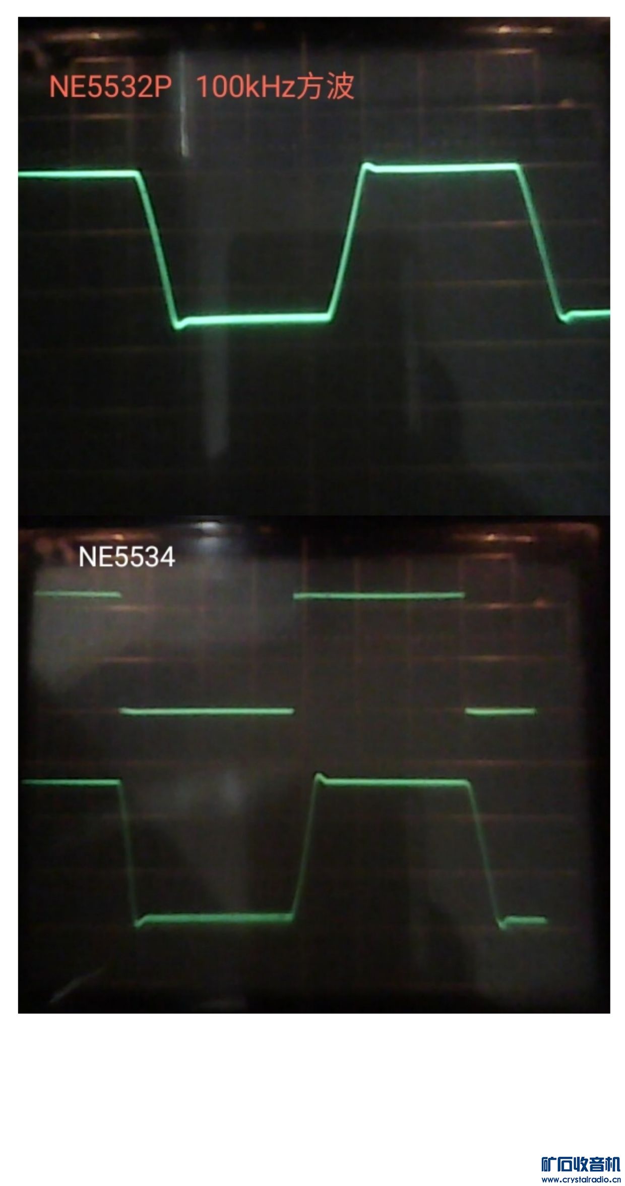

我当年自己设计制作功放的年代,也是靠方波响应来测试SR转换速率等指标的。
方波上升沿信号过冲说明相位补偿不对,电路容易高频震荡。振荡厉害的话,从正弦波都可以看出寄生的震荡波形了。这种情况,基本上可以为你的高音扬声器买墓地了。
如果方波上升沿和下降沿不陡峭,则说明转换速率SR偏低。当年都是老式模拟示波器,靠数格子的方式,手工完全可以计算出SR的大概值的。
测试需要信号发生器,示波器,以及假负载。上了大信号后,那假负载的发热器相当的可观的,需要做好散热工作。如果严苛的测试,假负载还要带上容性负载,没几个功放能不冒烟的。

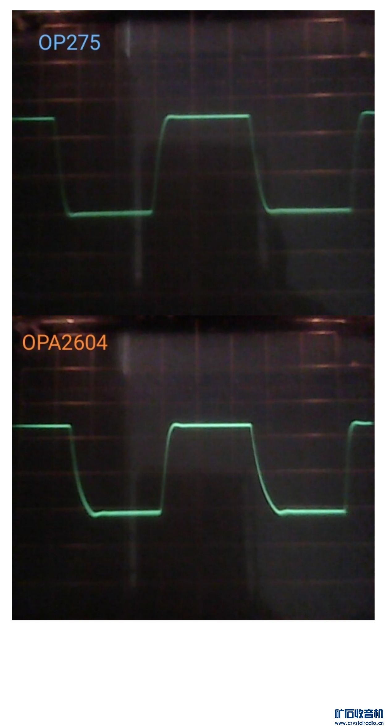

方波测试最直观的就是SR转换速率,实测波形与官方PDF对照下就能判断是否准确。不可能741之类只有0.5v/us的运放测试出 ad827高速运放的效果吧。

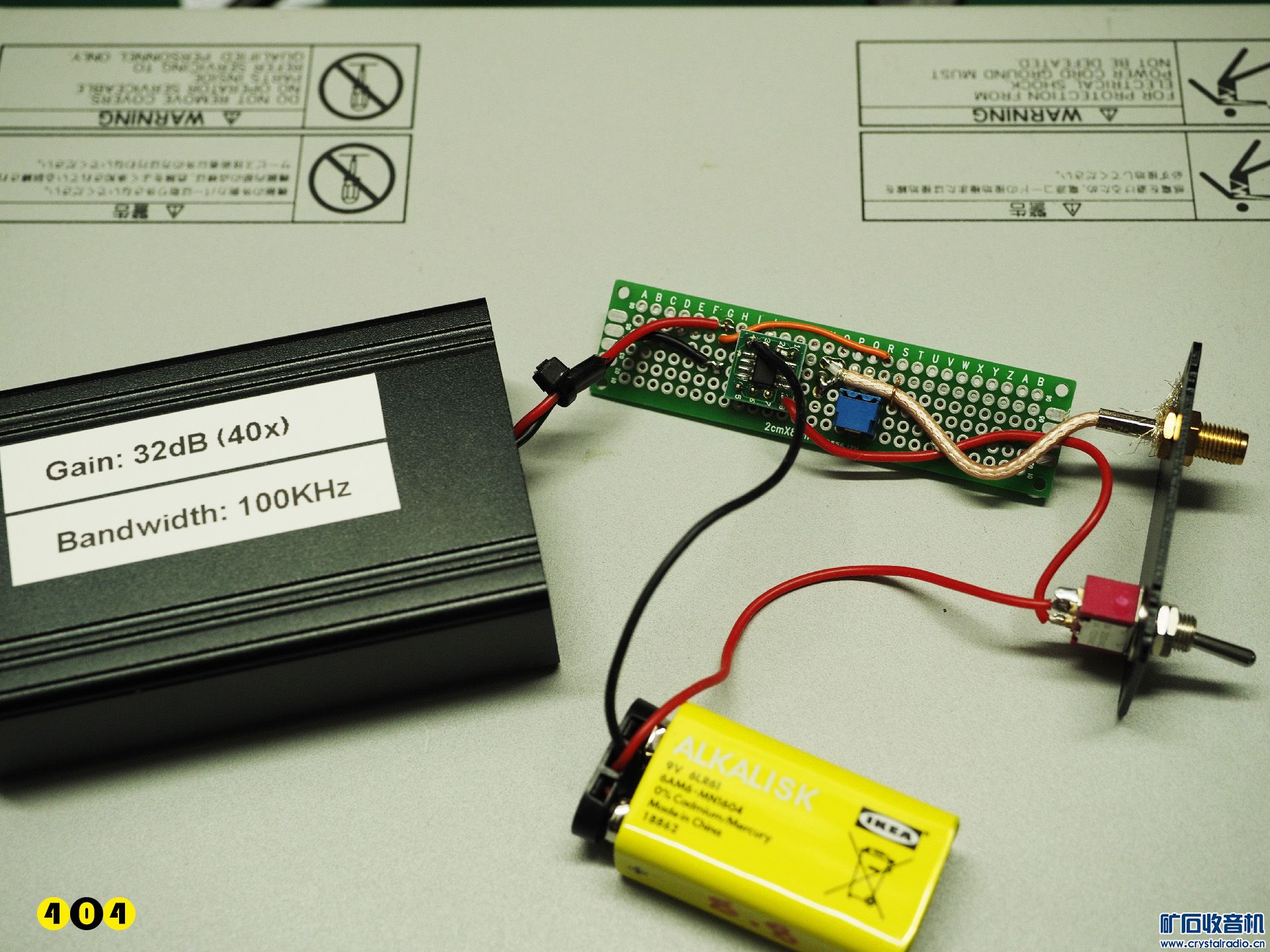

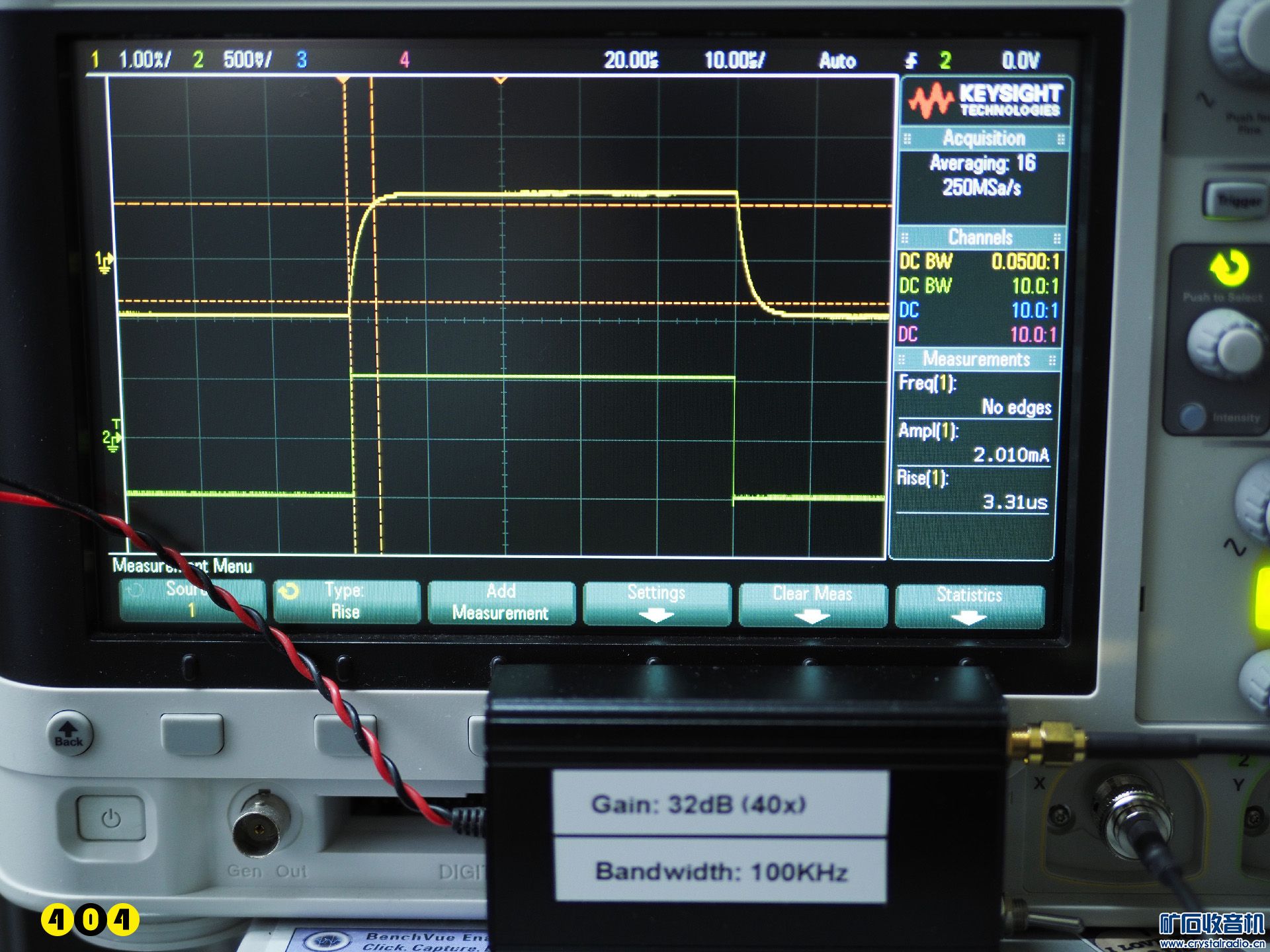

几个月前俺用几年前在某宝买的 OPA2140 做了个40倍的“电流探头放大器”,实测下来 -3dB 带宽约为 110KHz,输入失调电压和温漂也没问题,应该是真品。
而一个月前俺在某宝买的三款运放  (都是 ADI 的) 全是一眼假的货色,只能说假货宝越来越假了 ......

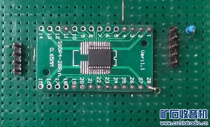

本想用单片机(时钟32MHz)生成方波源,结果 理想很丰满,现实很骨感;只能用其他办法了
10KHz
100KHz
PIC16F18324规格书描述
I/O悬空接示波器探头,后续正儿巴经的做块PCB,加个电位器再试
