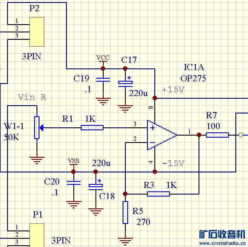

 楼主| 发表于 2014-5-22 17:52:22 | 显示全部楼层
永康RADIO 发表于 2014-5-21 21:10
楼主发个测试电路图啊,让俺也测试一下
给你测试电路图。用的是功放音调电路前置放大部分,只给出一个声道,另一个声道一模一样。

发表于 2014-5-22 19:32:40 | 显示全部楼层
zeng_zww 发表于 2014-5-22 17:55
看第53楼的测试电路图。
不同的运放,周边的电阻阻值和电容容量是否需要调整?请教学习,有空测一下手里闲置的
 楼主| 发表于 2014-5-22 20:26:42 | 显示全部楼层
不用,同样的放大倍数对比更加有意义。这是一个约5倍的运放放大器,可以调整R3的阻值为2.4K使放大倍数为约10倍。
