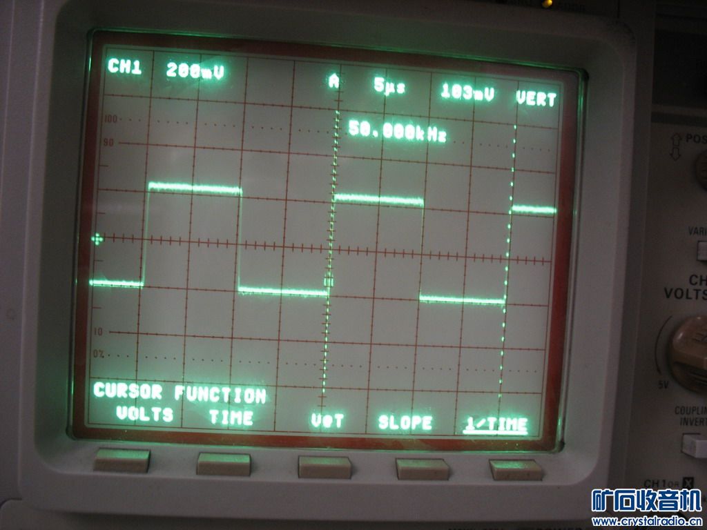

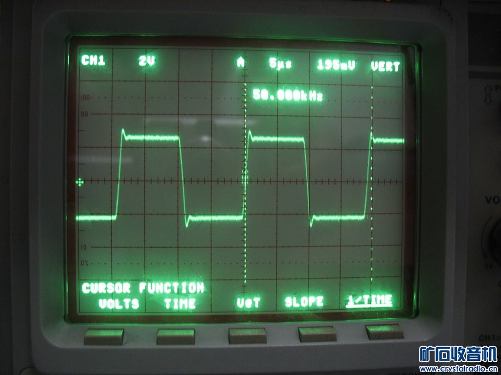

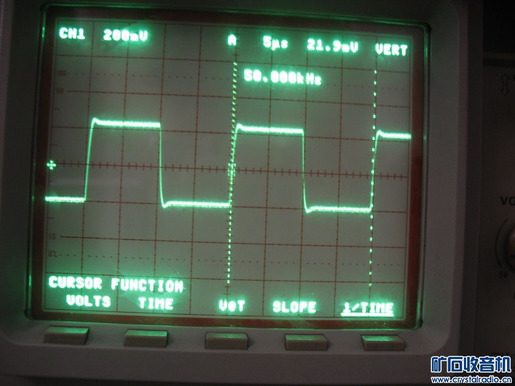

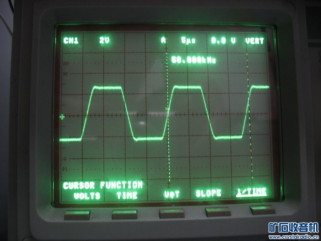

假冒运放一般是用廉价运放假冒的,所以它的再现方波的能力肯定要比原装差很多,所以用方波测试是辨别运放真假的有效方法。下面是本人用50KHZ方波测量部分运放的对比照片。
AD827高压摆,宽频率,能够无失真放大50KHZ方波(注:测试的时候刚好DF1641A坏了,用的是简单的信号发生器,所以到50KHZ时已经是这个样子了,并不是AD827放大失真造成的)信号。
国产F4558,方波已经变成梯形波了。
JRC4558比国产的要好些,但也已经不能胜任不失真放大了。
国产NE5532,还基本是方波信号,但失真已经较大了。
假冒OPA2604,测量结果与JRC4558差不多,李鬼现形了。

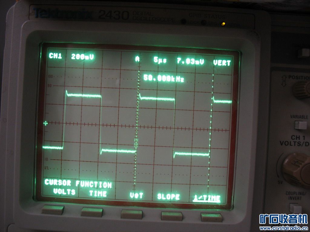

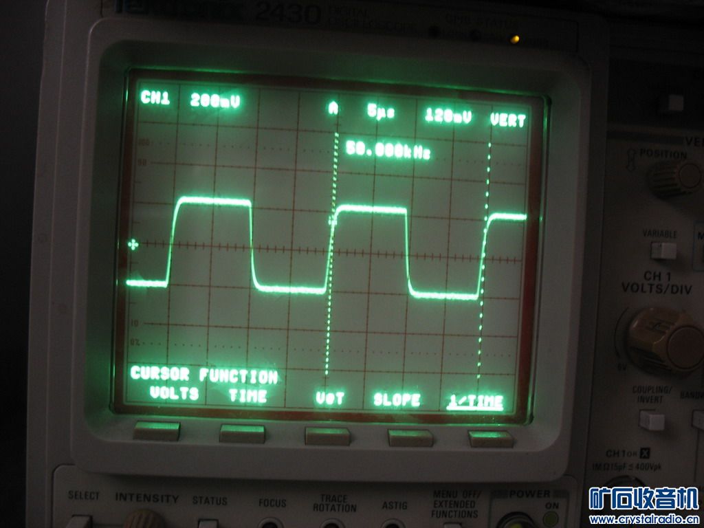

这个波型是不够完美的,因为用的是简易的信号发生器。刚好我的DF1641A信号发生器修好了,现在发一个原始波型与运放放大后输出的波型对比照片,看看失真的程度。
DF1641A输出的50KHZ波型
AD827放大后的50KHZ波型
JRC4558放大后的50KHZ波型
NE5534放大后的50KHZ波型
OP275放大后的50KHZ波型
假冒OPA2604放大后的50KHZ波型

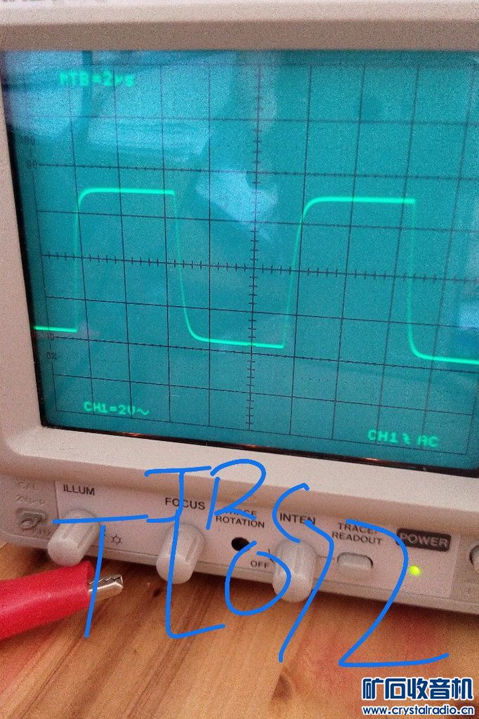

前几天看楼主帖子,也搭个大约10倍电路看看,同相输入(Rf取10K,,R1取1k),100KHz方波,
白字的AD827,对方波响应好,
OP275测的是贴片的,感觉旧的直插OP275听感最好,可惜装在它处,没能测,
JRC的还是不错,JRC072,TL072听感也不错。,
这片827是坏的(用在音频前置里,声音小发沙),波形成了三角波
芯片表面印飞利浦图标的5532,
大S5532
贴片OP275,

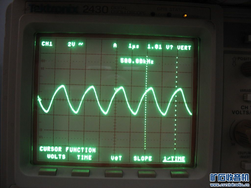

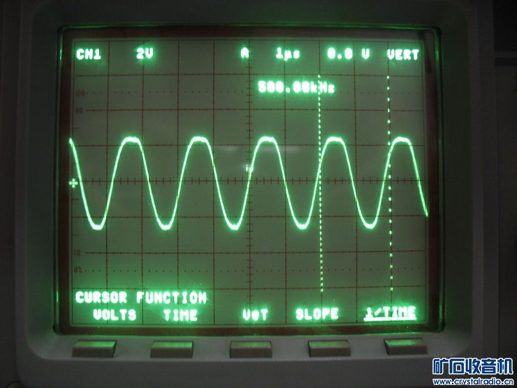

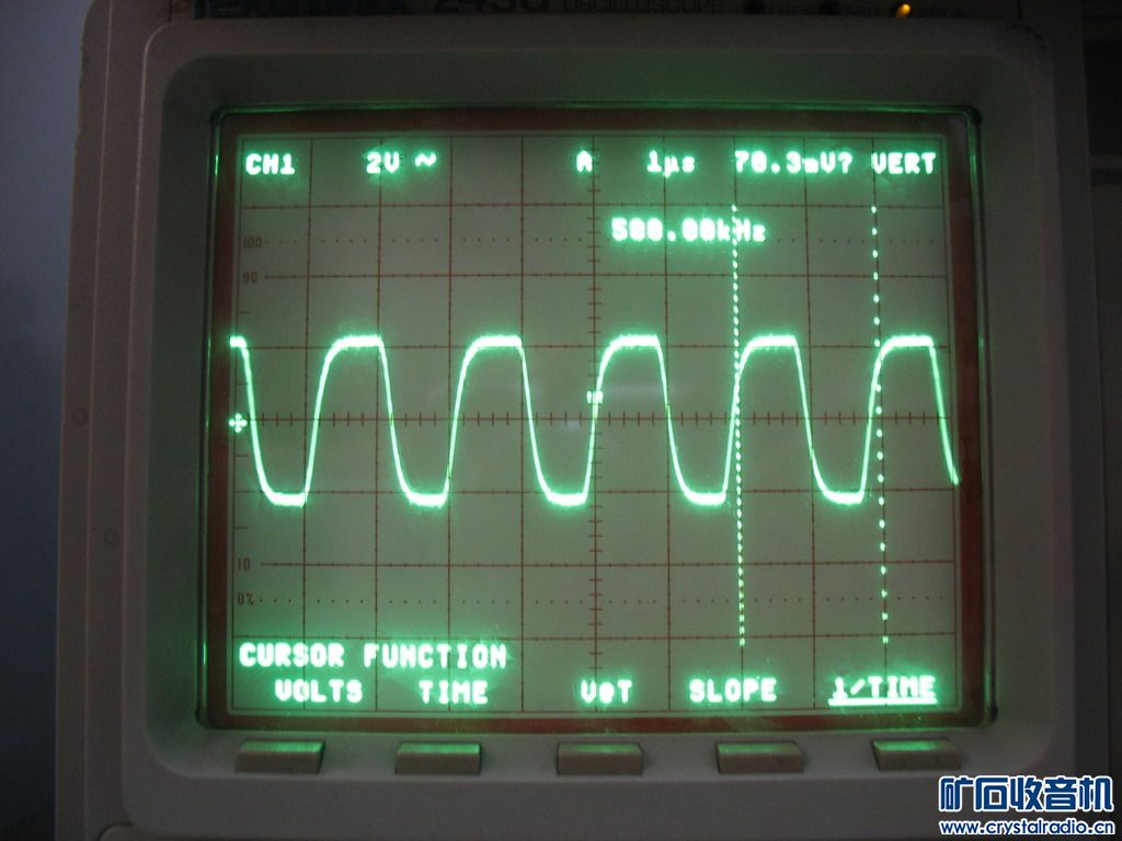

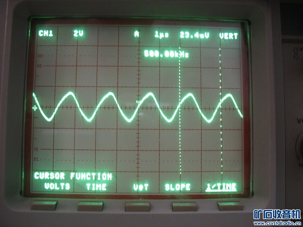

耳朵听的只是个人感觉,测量的绝对真实。当然有些问题还要探讨,比如用AD827虽然能够无失真的放大信号,但等量放大使高音过于突出,有人听了感觉变生硬了,所以有人喜欢OP275之类,测试也表明OP275会把一些信号变得更加圆润一些。下面是500KHZ测试结果,由于信号发生器的问题,这个500KHZ已经不是方波了,但对比一下还是看出问题来。
AD827/EL2244能够无失真放大。上为AD827,两者无失真放大能力没有什么差别。
LF351,变成三角波了,但仍有一定幅度。
NE5532,也是三角波,但幅度比上面的高。
NE5534,有频率失真。
OP275,波型变得非常圆润
假冒OPA2604,已经失去放大能力。
TL072C,也是三角波了。
