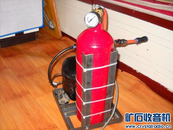

我做这个气泵的目的是 代替皮老虎以 也可以使用喷笔    由于自己做很忙乱 没有拍摄制作过程   大家要是有问题可以随时提问 互相学习
气泵购件价格表
1、压缩机1个    压缩机是朋友送我的 是老饮水机拆机的 小压缩机  功率78W    0元
2、灭火器(储气罐)1个   灭火器是在废品收购站买的  为了减小体积 买了2L的   这个是二氧化碳灭火器  优点是罐壁比较厚  20多个压都没有问题 安全   10元

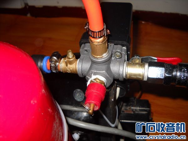

3、气压开关1个    气压开关是3通 4口的   所谓三通是不算储气罐接气压开关的口  实际是4口  15元
4、阀门 3个(两个一边是扣的另外一边是接皮管的  另外一个两边都是扣的这是为了接快速接头用)   阀门要在买气压开关的店里购买 因为气压开关接口螺纹特俗其它地方不好买  15元(5元一个)
12MM的管 1米   4元
安全阀 1个   保证不过压  可以放心使用  5元
表头1个   购买小的  螺纹直径10MM的  10元
卡扣 4个   4元
基本就这些配件  都是当地气泵商店购买的

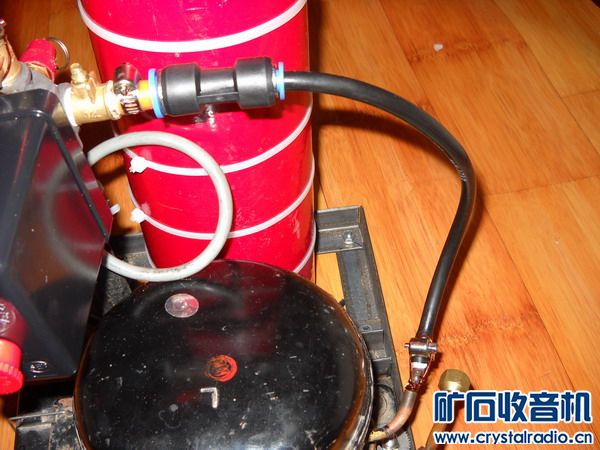

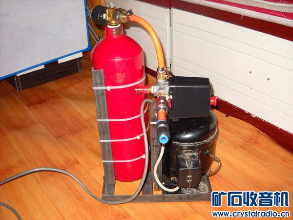

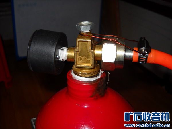

简单介绍一下制作过程  首先把买回来的灭火器 内部的二氧化碳等物放掉  拆下铜阀  铜阀不好拆可以用火先烤一下管径在拆    拆下铜阀把铜阀芯拆除   铜阀顶端是顶针口我们用不到  用8MM丝锥过孔  用8mm螺丝堵死   把侧边安全口螺母拆掉 膜片去除  这个口正好是10mm的  接表头     铜阀喷口 留下喷嘴螺母和铁杆  把铁杆适当锯断  刚好套上12mm管  这个做为气罐进气口   三通气压开关(实际是4口)具体接法  一个压缩机进气  一个出气口  一个安全阀 一个气缸进气口    气压开关和安全阀的压力可以调整  我现在设置的是压力开关4公斤压力的时候 停机   安全阀大概在5-6公斤的时候启动放气   由于我用不是太高的压力  所以没有调太高    如果需要的话在增加一些压力也是可以的    最好用大一点的压缩机 和气缸 效果比我这个还要好些  不多说了看图吧  不懂的地方一起讨论

做得不错。看到后第一个感觉就是想要是气罐平放,压缩机放上面,底下再搞个小轮子多好。后来看到原来楼主没有电焊机,角钢架子都是螺栓连接的。能做成这样已是不容易。
 楼主| 发表于 2014-5-8 20:19:44 | 显示全部楼层
qilimin 发表于 2014-5-8 20:05
做得不错。看到后第一个感觉就是想要是气罐平放,压缩机放上面,底下再搞个小轮子多好。后来看到原来楼主没 ...
嗯  没有电焊机  气罐立着放的原因是节省空间  如果要是平放架子要做很大  没有焊机都是用螺丝固定的  如果有焊机我就这样做了  以后再加个提手 方便挪动
