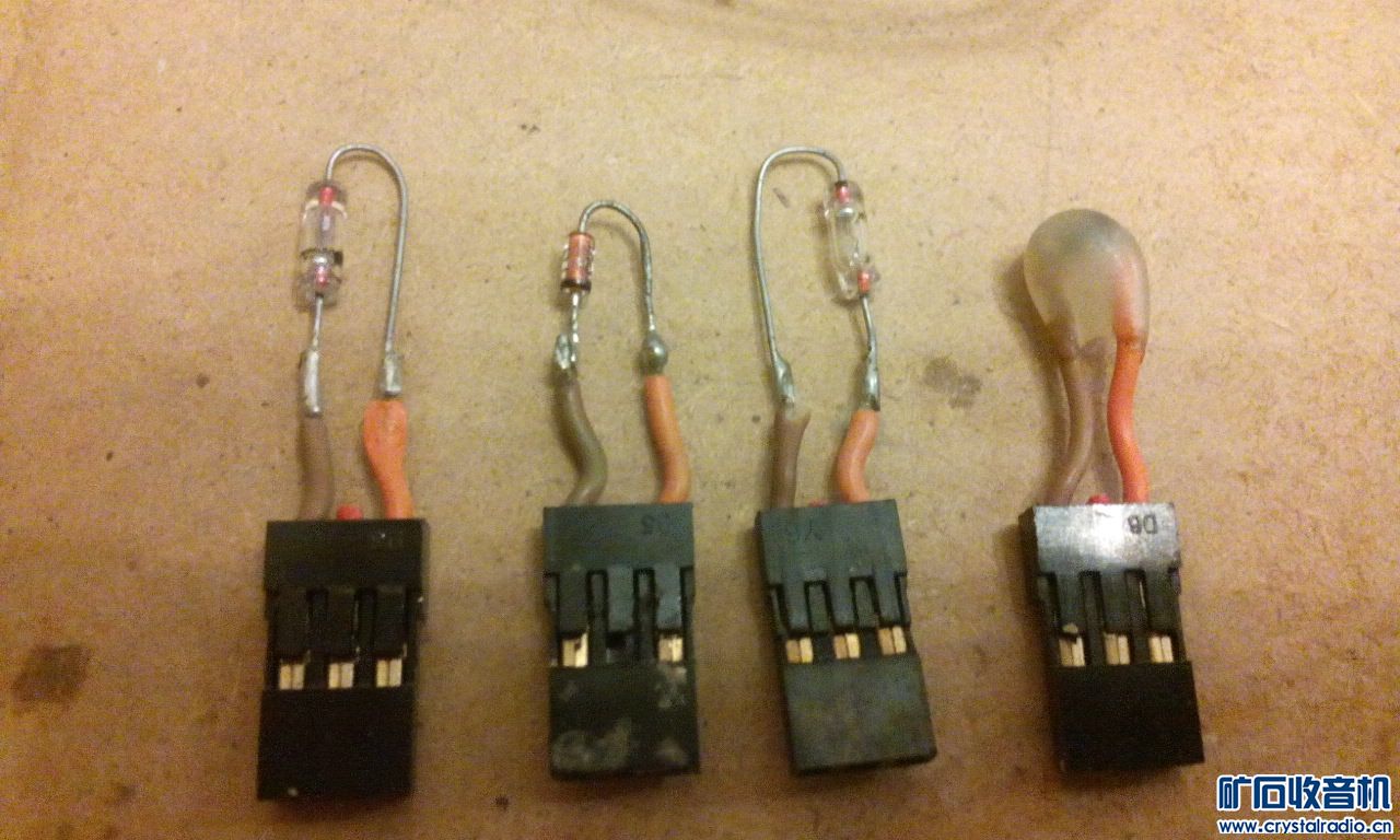

发表于 2014-5-17 05:55:50 | 显示全部楼层
额呵呵,我怎么只看见了变压器,没看见管子呀?
 楼主| 发表于 2014-5-17 07:42:27 | 显示全部楼层
20楼的 补充图片 第二张 就是二极管的特写   请参考

发表于 2014-5-17 14:16:07 | 显示全部楼层
呵呵,看见了,一只像是1N60,另一只是2AP9吗?

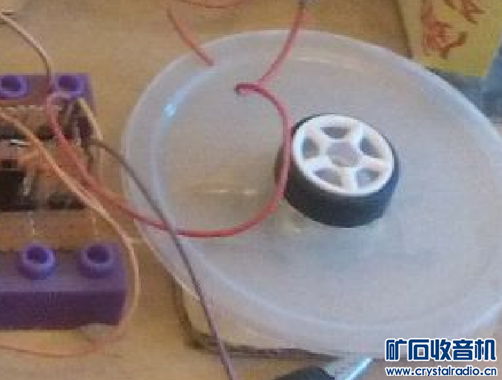

发表于 2014-5-31 10:15:40 | 显示全部楼层
这矿机选台是如何操作的呢。
 楼主| 发表于 2014-5-31 23:24:34 | 显示全部楼层
HuangChun 发表于 2014-5-31 10:15
这矿机选台是如何操作的呢。
转动这个小轮子  底下是个可变电容 就可以调台了    见下图 :
调台的轮子
调台的轮子
