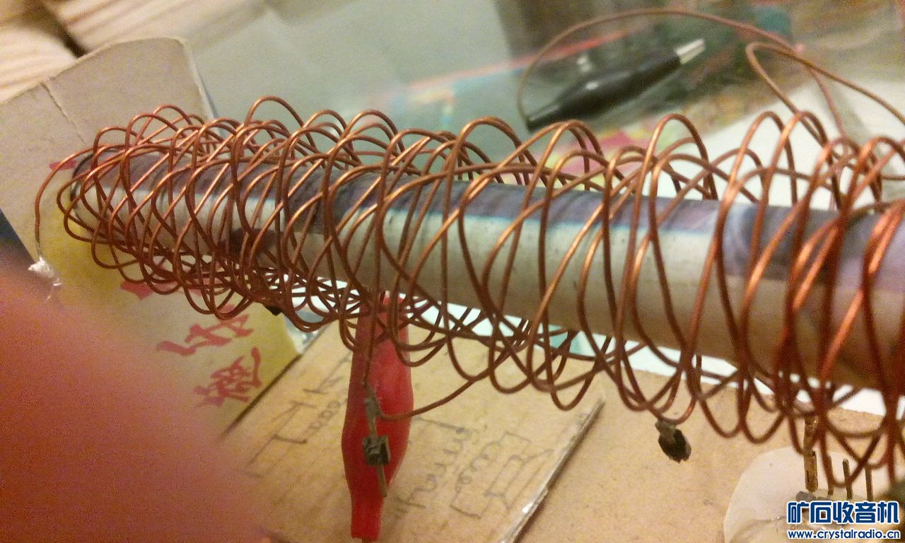

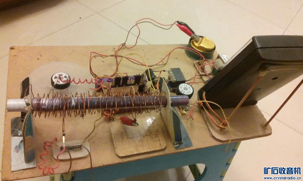

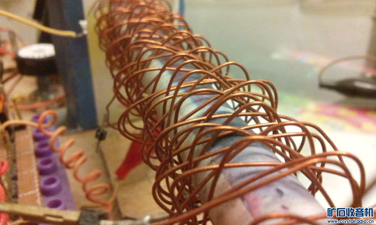

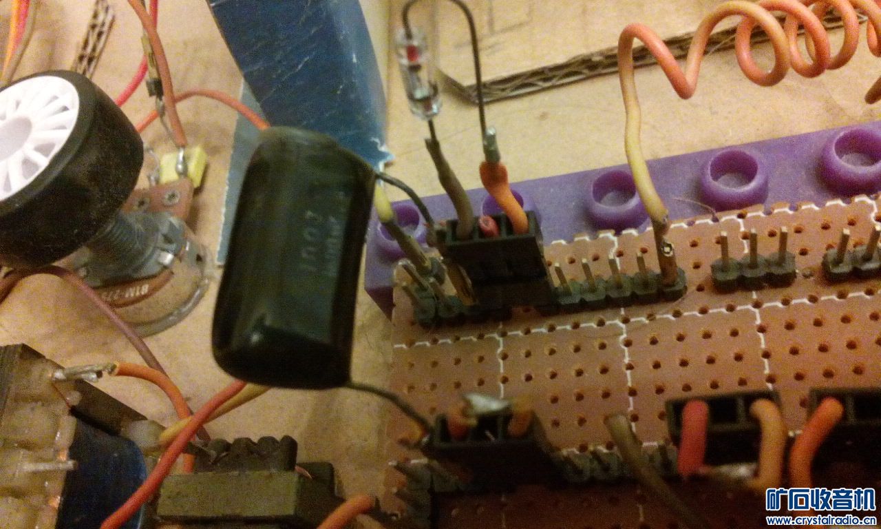

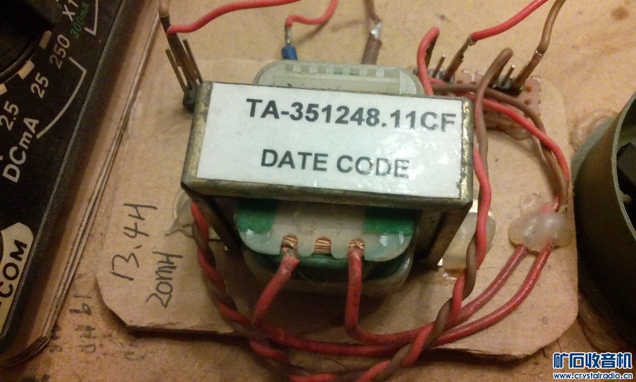

我的矿机!晒一晒 。入门级的!
发表于 2014-5-6 19:24:22 | 显示全部楼层

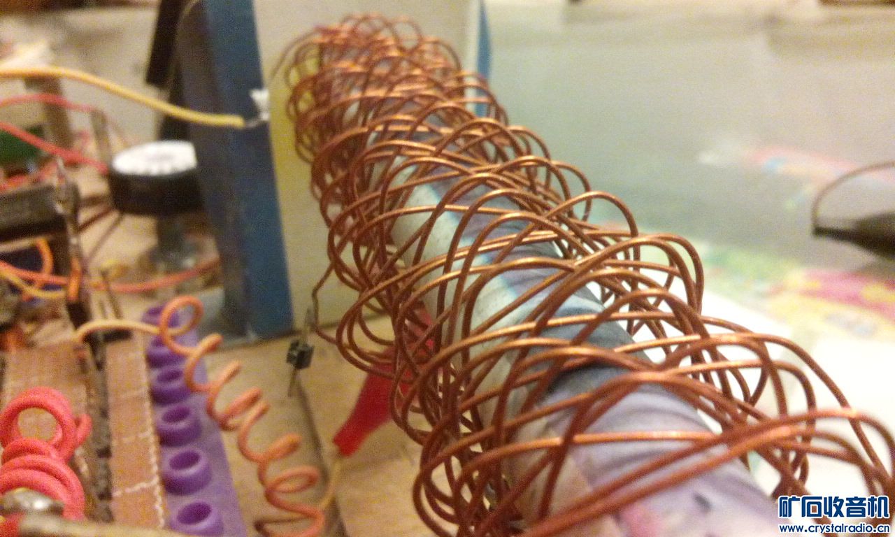

多粗的线?线圈直径??多少T

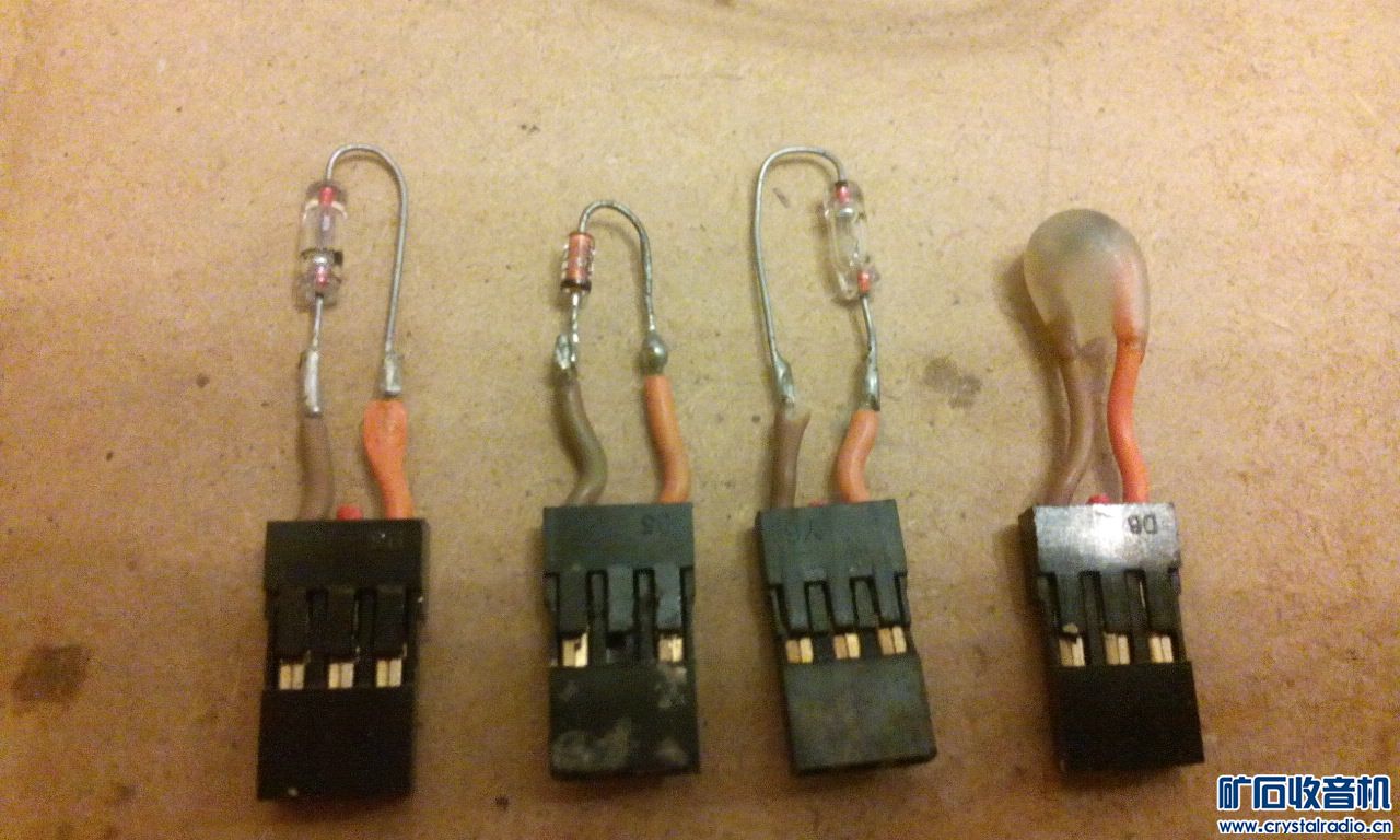

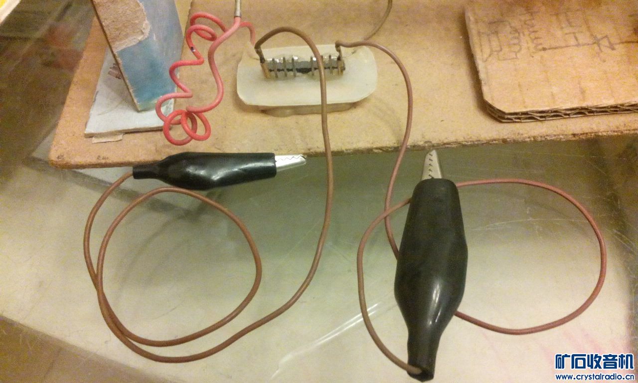

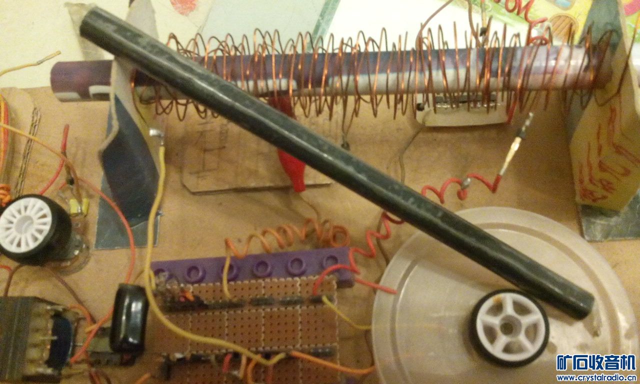

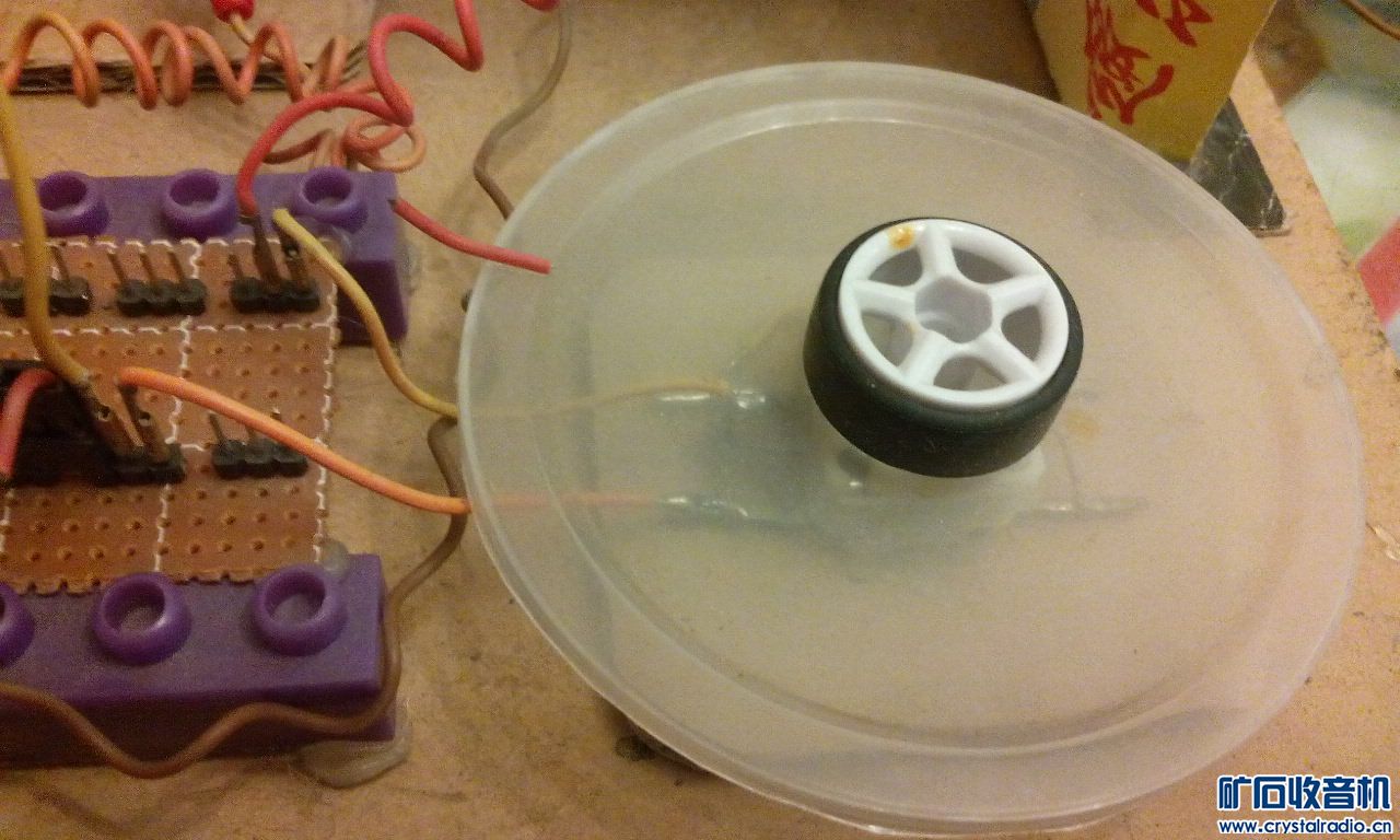

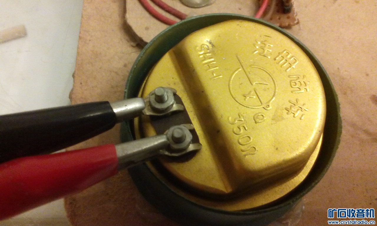

 楼主| 发表于 2014-5-6 20:32:01 | 显示全部楼层
bd2av 发表于 2014-5-6 14:42
悬浮式线圈..........
补充图片
整机图
整机图
可更换二极管 1n60 等 不同RD
可更换二极管 1n60 等 不同RD
SHH1耳机2
SHH1耳机2
SHH1耳机1
SHH1耳机1

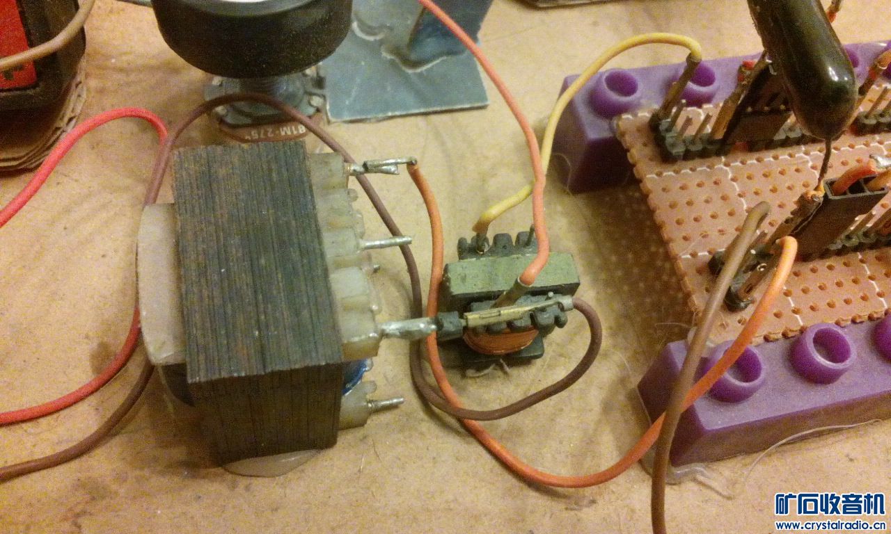

变压器匹配
变压器匹配

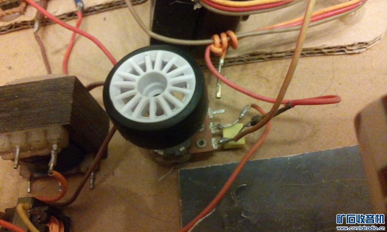

高频阻流
高频阻流

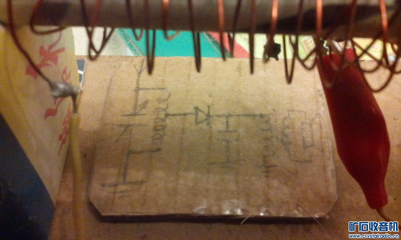

电路图
电路图

发表于 2014-5-6 20:43:07 | 显示全部楼层
看清楚了,线圈是按照花篮式绕的
 楼主| 发表于 2014-5-6 20:48:42 | 显示全部楼层
hhyy99 发表于 2014-5-6 16:49
高兴就好。请介绍一下收听情况。
短天线 3米收听 鱼竿天线 离墙1米下垂3米 。。19楼   背向强台 被楼体遮挡。
强台 电流 20-30 微安。中国之声 。。估计是最近的电台 。。
其他3个台声音小。电流 2-8微安。
若加长天线6米以上(下垂部分)强台直接爆表 。(50微安)
长天线 就需要再加一根 同样的天线线圈和可调电容。两根磁棒耦合调整耦合距离 2-8厘米 。。效果更好 。。调试稍稍麻烦些。。
这样可以收听到很多很多台  特别强台停机时。。呵呵 。。那才叫无线电。。
 楼主| 发表于 2014-5-6 20:54:09 | 显示全部楼层
bd2av 发表于 2014-5-6 20:43
看清楚了,线圈是按照花篮式绕的
绕法比花篮简单多了。。
三支笔  绕吧60圈 绕完一松手散掉 再拉长 就搞掂!
不必做架子呀 点胶呀。。。
且叫它  简易花篮  吧。。

发表于 2014-5-6 21:05:50 | 显示全部楼层
5188 发表于 2014-5-6 20:54
绕法比花篮简单多了。。
您这一招,把许多人都整懵了!
发表于 2014-5-6 21:36:01 | 显示全部楼层
一开始就见线圈特殊,绕法让人富于联想,利用铜线回弹固定在磁棒上,这个想过,但不知乍绕的。
发表于 2014-5-6 22:36:32 | 显示全部楼层
走线有点乱啊
