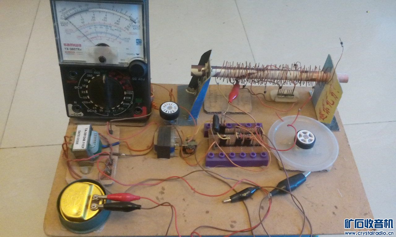

好久没玩了,晒晒我的矿机,性能还行。入门级的!
我的矿机
我的矿机
补充内容 (2014-5-6 19:04):
  最得意的就是线圈 !经多次试验 这种绕法是效果最好的! (对于单股粗铜线来讲)
开始还均匀 被玩的有写乱了。。。呵呵 。。
一根天线伸出窗外 离墙两米下垂两米效果就已经很不错了  轻松收听 。。电台直线距离10公里。
磁棒可用 200MM  短的好些。。
不响来找我。

绝对有创意。甚合愚意。应用手边就便器材,创制一个装置,性能还行,这就是玩矿石机的本义。
发表于 2014-5-6 16:29:08 | 显示全部楼层
那线圈分布电容小吧?

发表于 2014-5-6 17:18:12 | 显示全部楼层
能细细的说说线圈吗??

 楼主| 发表于 2014-5-6 19:03:42 | 显示全部楼层
寂静之声 发表于 2014-5-6 14:33
那线圈太好了,耶
磁棒可用 200MM  短的好些。。
不响来找我。
 楼主| 发表于 2014-5-6 19:08:24 | 显示全部楼层
雨田石 发表于 2014-5-6 16:29
那线圈分布电容小吧?
我想 分布电容小  调台你会感觉到困难 不小心就过了。。 就是没有Q表 也很想测一下这种线圈的Q值到底是多少。
 楼主| 发表于 2014-5-6 19:23:00 | 显示全部楼层
qing3 发表于 2014-5-6 17:18
能细细的说说线圈吗??
线圈 0.55mm 的漆包线 在椭圆棒上绕60圈 ,因漆包线弹性原因 松手即散成类蜂房式的线圈,拉长到140mm左右长度即成!
线圈外径5-6厘米  太大不好 太小也不好。。实验上述效果最佳!

发表于 2014-5-6 19:24:22 | 显示全部楼层
多粗的线?线圈直径??多少T
