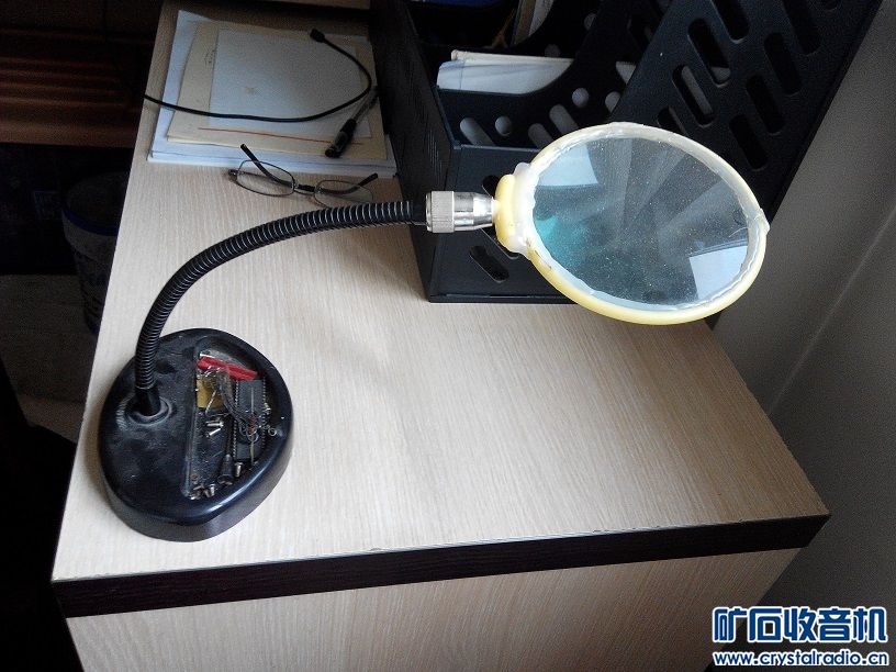

tnlby 发表于 2015-11-10 20:49
我当时用0.025mm线绕超高阻耳机时是老花镜加放大镜,用手指控制线的张力。带上老花镜看到放大镜里的线可达 ...
真厉害啊。我的老花镜加了50度,看来还得加一个大的放大镜。
发表于 2015-11-10 21:03:03 | 显示全部楼层
加个带蛇皮管的放大镜很好用。
发表于 2015-11-11 17:58:58 | 显示全部楼层
这种现包很好绕的,把骨架绕满就行了。
发表于 2015-11-11 17:59:54 | 显示全部楼层
对了,还要记好要用同样的线径
 楼主| 发表于 2015-11-12 11:43:35 | 显示全部楼层
yaojiwei0103 发表于 2015-11-11 17:58
这种现包很好绕的,把骨架绕满就行了。
是的,单线包舌簧耳机只要把骨架绕满就可以了,但SHH-1由于是平衡式衔铁,有两个线包,匝数需要大体一致,故还是要计数绕。
 楼主| 发表于 2015-11-12 11:45:49 | 显示全部楼层
tnlby 发表于 2015-11-10 21:03
加个带蛇皮管的放大镜很好用。
没见过啊。找到一个投影仪上面的放大镜,不知可以么?
发表于 2015-11-12 12:15:15 | 显示全部楼层
就是这个放大镜。
 楼主| 发表于 2015-11-12 14:15:59 | 显示全部楼层
tnlby 发表于 2015-11-12 12:15
就是这个放大镜。
像台灯,不错,我那个应该也可以改。谢谢!
