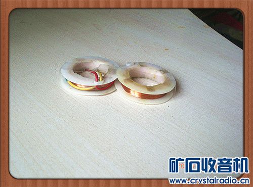

试手绕舌簧耳机线包

 楼主| 发表于 2014-5-7 19:44:57 | 显示全部楼层
YJ9386 发表于 2014-5-7 09:35
您对该耳机的评价如何?
费了老大的劲,再也不敢绕细线了。又绕了一只4500匝的线包,差点安装不下,线阻3.16K,电感量约3.3H,阻抗20多K了,刚才试了下,声音差不多大,只是台多了许多,一锅粥。感觉这种耳机因为振膜的原因,不是什么大声耳机。估计做成耳塞效果不错。
发表于 2014-5-7 20:38:22 | 显示全部楼层
laoniu556 发表于 2014-5-7 19:44
费了老大的劲,再也不敢绕细线了。又绕了一只4500匝的线包,差点安装不下,线阻3.16K,电感量约3.3H,阻抗2 ...
3.16K,应该电感量还能大些,再调试安装结构。
另:随之,该换RD大些的二极管,否则会耳机与矿机不匹配,而不大声。
 楼主| 发表于 2014-5-7 21:18:52 | 显示全部楼层
另:随之,该换RD大些的二极管,否则会耳机与矿机不匹配, ...
结构太小了,也许饱和了呢,二极管是换高rd的了,纯电阻大了,功率上不去。

好线啊!曾经买了不少,回来拆开一看,全是粗铝线。发现耳机还是改成高阻方便些,匹配变压器那是追求极致的玩法。

73年绕过一个表头线圈,0.04的线绕了3000多圈,做好的表头灵敏度是10微安。现在再也干不了这事了
发表于 2015-11-9 20:10:31 | 显示全部楼层
眼神不好就干不好这活了,洗衣机定时器的电机和这个小电机差不多。
 楼主| 发表于 2015-11-10 20:34:57 | 显示全部楼层
人老起来一年就老了,去年还雄心勃勃的想给大家改高阻耳机,今年就感觉眼神差很多,没法干这种细活了。
发表于 2015-11-10 20:49:51 | 显示全部楼层
我当时用0.025mm线绕超高阻耳机时是老花镜加放大镜,用手指控制线的张力。带上老花镜看到放大镜里的线可达到大约0.1mm的感觉,绕到3W匝很顺利。
