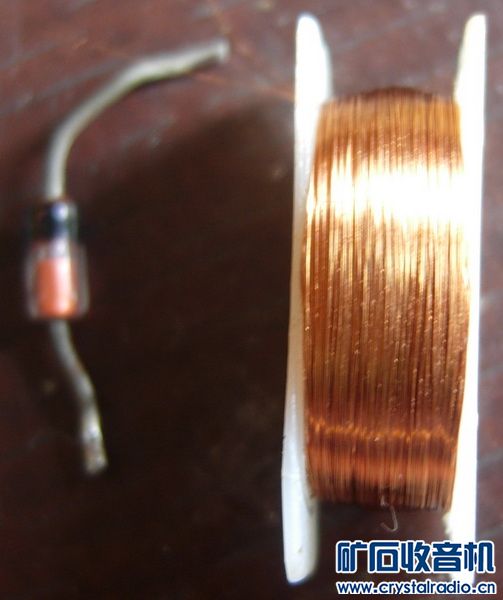

    花了2个小时,把原来七九零厂的舌簧耳机0.1mm线径560匝的线包改成0.04mm,绕了3200匝,用一个小减速电机绕的,由于没有张力装置,线包很松,如果有张力装置的话,估计绕4000匝没问题。直流电阻2.4k,电感量由原来的70mH增加到1.6H,用底片剪4个垫片装回原耳机,声音没见大啊,只是阻抗高了。通过这次试绕,增强了绕细线的信心,毕竟是一次成功了,我也有高阻耳机了,希望摆脱匹配变压器的束缚。

试了一下,用一个线头碰金属物品,有很大的声音呢,难道这就是所谓的高阻抗的神奇现象?

原560T70mH是个很不错的耳机,改到3200T摆脱不了匹配变压器的束缚。

是呢,这种耳机还不错,只是这个耳机被装配工装歪了,而且没有垫片,磁短路了,几乎没有声音了,故拆了重新装配过,线包也拆了看有几圈,顺便改成高阻的,现在恢复有声音了,准备不用匹配变压器直接听看效果如何。

不用怕哦,我也是戴着老花眼镜用放大镜绕的,一次就成功了。明天准备改坏了的动铁耳机,两个线架已经拆了漆包线了。

我的小减速电机都是麻将机上的,估计是铝线,细线要找电风扇上的摇头电机。

绕这个线包我还感觉粗了呢,绕0.03mm的估计没问题,只是感觉电阻太大了不好,第一次用2k档量不通,以为断了呢,换20k档才量到电阻是2.4k。没想到直流电阻这么大。
