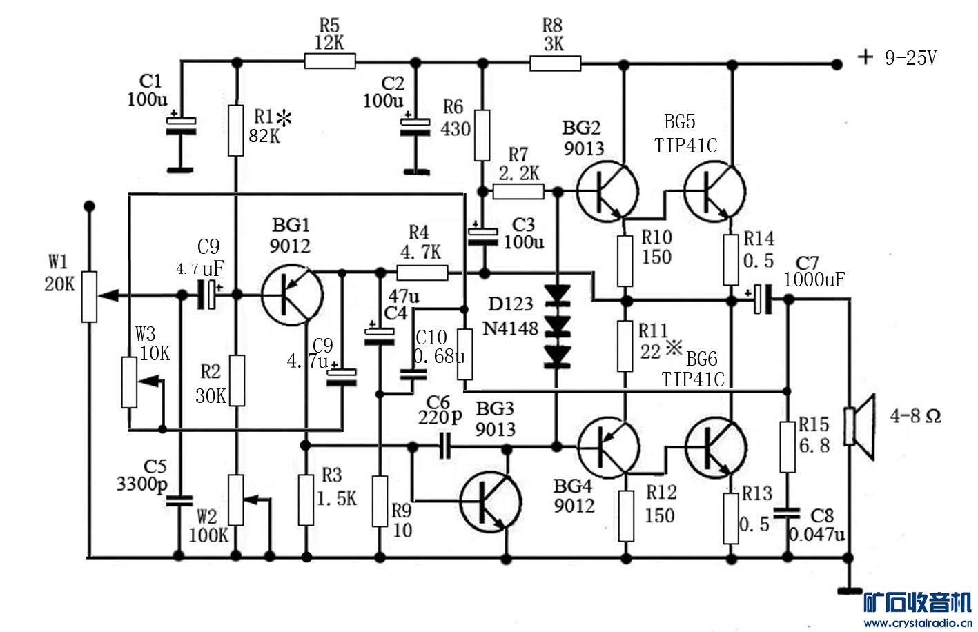

 楼主| 发表于 2014-5-14 11:37:58 | 显示全部楼层
lijie20022641 发表于 2014-5-14 09:13

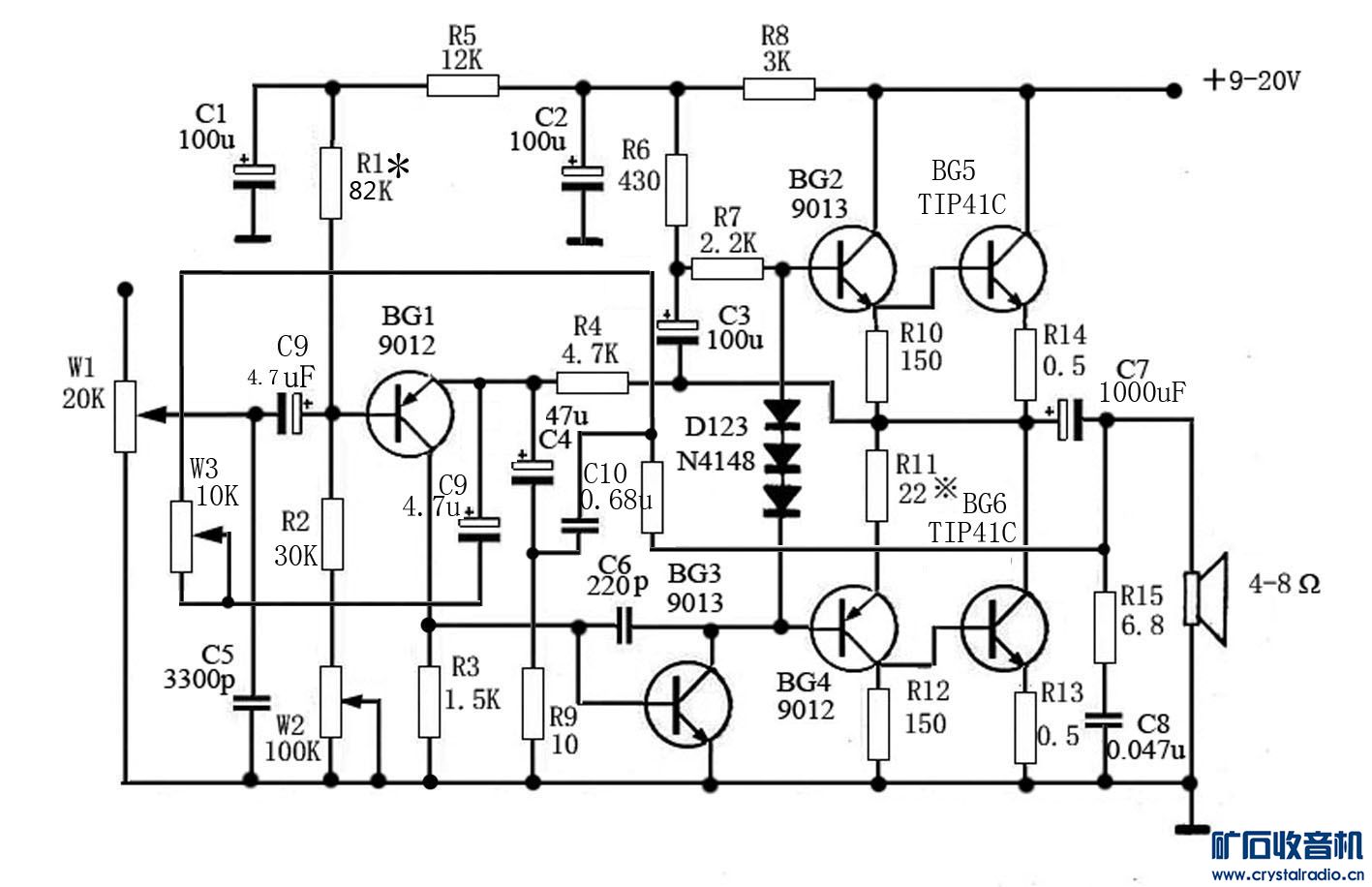

苏老师是用的90系列管子做的吧,能画一个电路出来吗?那个老图看着别扭!
有多余的时间再画一个。
 楼主| 发表于 2014-5-14 11:39:14 | 显示全部楼层
zp6936 发表于 2014-5-14 10:45
苏老师版本是把音调部分去掉了吗?
是的,音调部分未在其中。
发表于 2014-5-14 12:11:31 | 显示全部楼层
园丁 发表于 2014-5-1 17:29
优良电路是成功的基本保证,支持DIY。
同感。弄了两套单声道装了练手。
电路还是中规中矩的,就那没有加音调控制的电路,放大倍数大,又差了一个大负反馈,感觉声音差一些,可能跟大放大倍数有关系。我把反馈电阻10欧美改为47欧紧了环,效果好像就好了一些。然后在三个二极管中串了一个56欧电阻,效果又好像好了一些。
优良电路是成功的基本保证,然后才要考究元器件的品质、和安装工艺吧。

发表于 2014-5-14 13:30:57 | 显示全部楼层
suhonggui 发表于 2014-5-14 11:39
是的,音调部分未在其中。
向苏老师请教如何使用90系列三极管,90系列三极管放大倍数普遍比老的DG,AG系列管子要高,那怎么用呢?我道是根据计算这么用了,但是三极管都不在放大状态,测出来的数据,感到十分奇怪,请苏老师赐教啊,也就是如何选择偏置电阻,及负载电阻,还有调整放大倍数,高倍数的放大管是不是很容易自激啊?谢谢!

呵呵,的确如此,良好的反馈电路会改善音频电路的音色与听感,DIY的乐趣在于不断地 ‘折腾’ 和成功以后的享受。

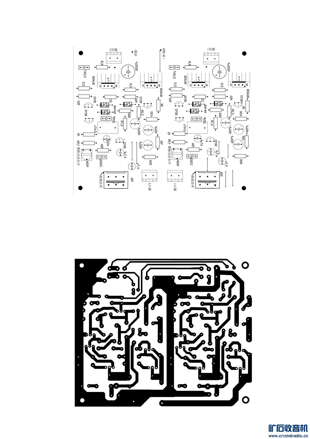

 楼主| 发表于 2014-5-14 14:58:59 | 显示全部楼层
dongchana 发表于 2014-5-5 22:35
将丝印层镜像打印到热转印纸(即时贴衬纸的光滑面即可),然后像热转印电路板那样转印到原件这面!苏老 ...
谢dongchana老师替我为坛友解释,不过我是采用SP-Layout50与 Photoshop并用,这样就可以在丝印层中加注中文了。

请把C16和R16加上声音会好很多的。
发表于 2014-5-14 15:02:33 | 显示全部楼层
suhonggui 发表于 2014-5-14 14:58
谢dongchana老师替我为坛友解释,不过我是采用SP-Layout50与 Photoshop并用,这样就可以在丝印层中加注中 ...
苏老师您好,您可别叫我老师,我是您的学生!!您是把丝印层单独到ps里面编辑再打印到转印纸张上么?那个软件可以直接加的啊!!
 楼主| 发表于 2014-5-14 15:13:59 | 显示全部楼层
lijie20022641 发表于 2014-5-14 13:30
向苏老师请教如何使用90系列三极管,90系列三极管放大倍数普遍比老的DG,AG系列管子要高,那怎么用呢?我道 ...
由于该电路设置了良好的防自激措施,且对不同晶体管值β的适应性很广,其实在整个电路中唯一修改的只有中点电位调整的微调电阻和串联的固定电阻,微调由68K增加到100K,串联电阻由15K改为30K,其他并为做任何改动。
 楼主| 发表于 2014-5-14 15:15:55 | 显示全部楼层
dongchana 发表于 2014-5-14 15:02
苏老师您好,您可别叫我老师,我是您的学生!!您是把丝印层单独到ps里面编辑再打印到转印纸张上么?那个 ...
我是导出到 Photoshop再进行编辑的。这是我的PCB和丝印层的打印文件。一张传印纸就把PCB和丝印层打印出来了。
 楼主| 发表于 2014-5-14 15:20:16 | 显示全部楼层
园丁 发表于 2014-5-14 14:56
呵呵,的确如此,良好的反馈电路会改善音频电路的音色与听感,DIY的乐趣在于不断地 ‘折腾’ 和成功以后的 ...
如园丁老师所说,在单声道电路中加上C16和R16,音质会好很多。

 楼主| 发表于 2014-5-14 18:07:37 | 显示全部楼层
重新绘制了一张图,采用了实际装机元件,请笑纳。
上传后检查发现有元件没加标注,先前的图栓不掉,请看第一张吧。
