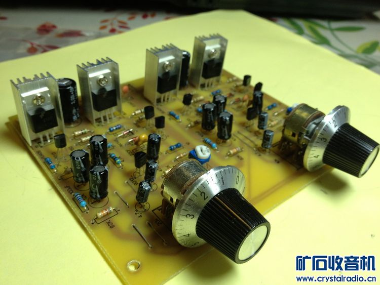

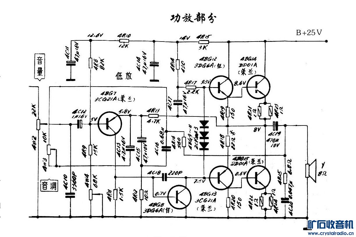

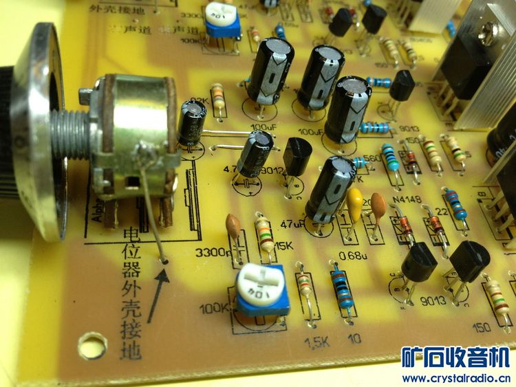

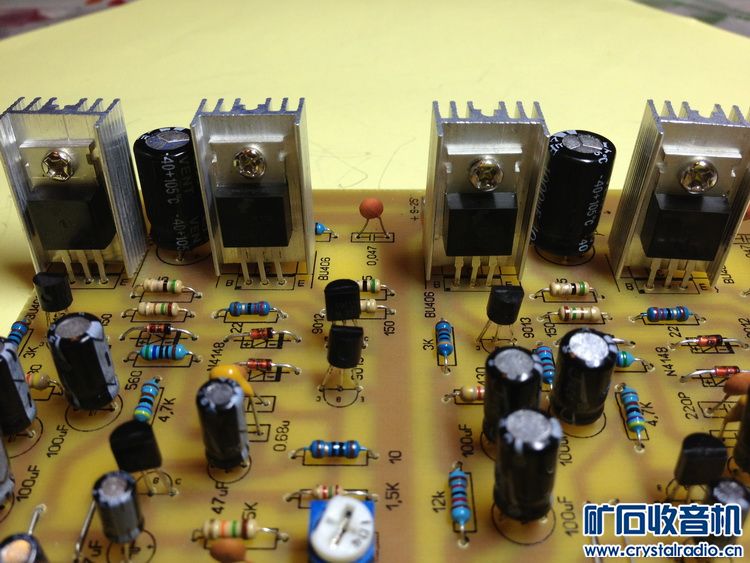

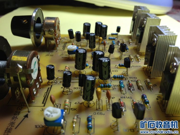

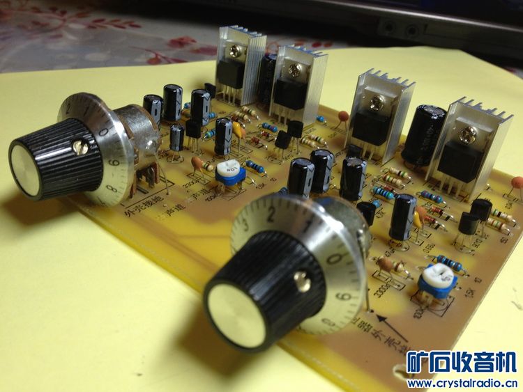

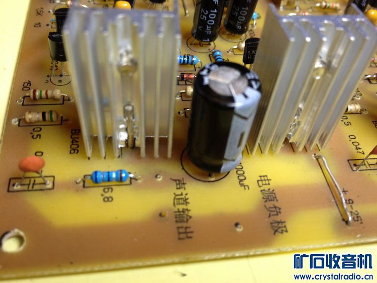

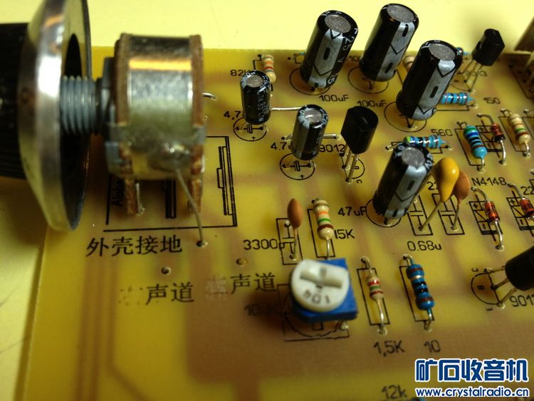

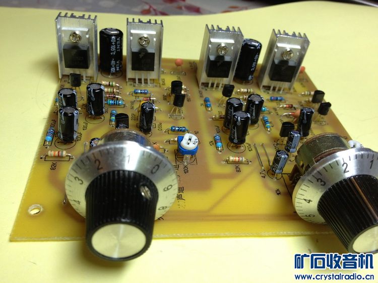

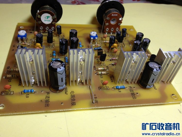

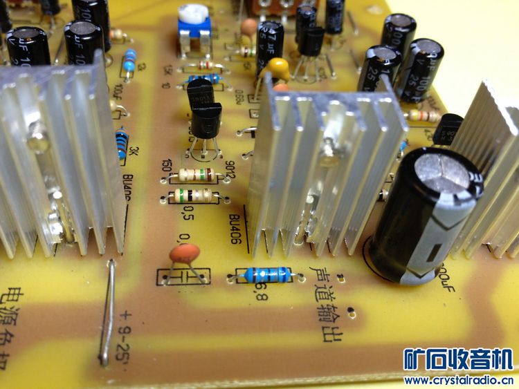

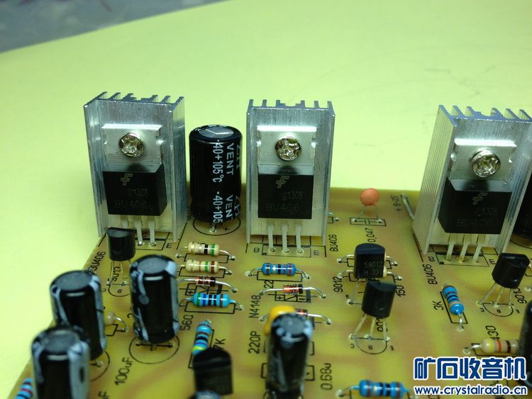

此分立元件 OTL双声道功放是按照80年代国产“飞跃12D1”黑白电视机伴音功放电路制作,此功放电路当时由全国联合设计,是我国OTL功放电路中最为经典、性能最为优良的电路,此功放有音调设置,音律宽广,高音细腻,低音浑厚,电源适应性广,热稳定性好,为几代电子爱好者所青睐。
双声道OTL功放视听链接:http://v.youku.com/v_show/id_XNzA1OTQ4NTIw.html

发表于 2014-4-30 23:24:03 | 显示全部楼层
漂亮!尤其这丝印,是用Sprint-Layout做的吗?
还有,可以用现代元件组一套,然后按原电路图用老实国产元件组一套
对比测试,看看有什么差别没有。
