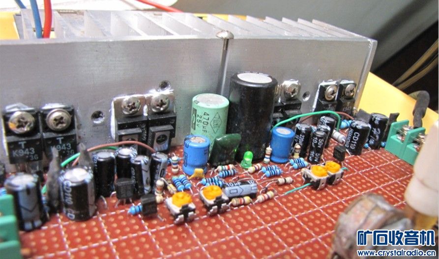

DIY OTL双声道功放

提点儿小建议:
由于采用的立式功放管,做成镜像的反而不美观,主要是散热器的另一声道就要反过来了,所以这能是这样,如果是铁壳管就可以做镜像布置了。

这个PCB板的布局设计得不错。
发表于 2014-5-5 00:44:32 | 显示全部楼层
楼主  PCB 上的丝印是怎么弄上去的?如果PCB不是给别人专业做的,请老师能赐教一下
将丝印层镜像打印到热转印纸(即时贴衬纸的光滑面即可),然后像热转印电路板那样转印到原件这面!苏老师又出精品了 ,改天也学习下这个!!
