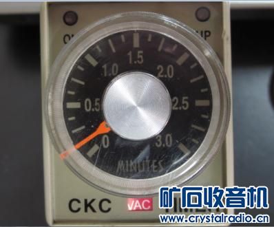

发表于 2014-5-23 15:56:48 | 显示全部楼层
师傅,请你看看这个继电器可以吗
 楼主| 发表于 2014-5-23 21:29:13 | 显示全部楼层
422698873 发表于 2014-5-23 15:56
师傅,请你看看这个继电器可以吗
可以啊
发表于 2014-5-23 22:41:40 | 显示全部楼层
conzhaya 发表于 2014-5-23 21:29
可以啊
这个计时单位是           分钟
 楼主| 发表于 2014-5-24 07:50:05 | 显示全部楼层
422698873 发表于 2014-5-23 22:41
这个计时单位是           分钟
不是吧我以为是秒呢没试过最小可以调到多少秒??能调到一秒就行
