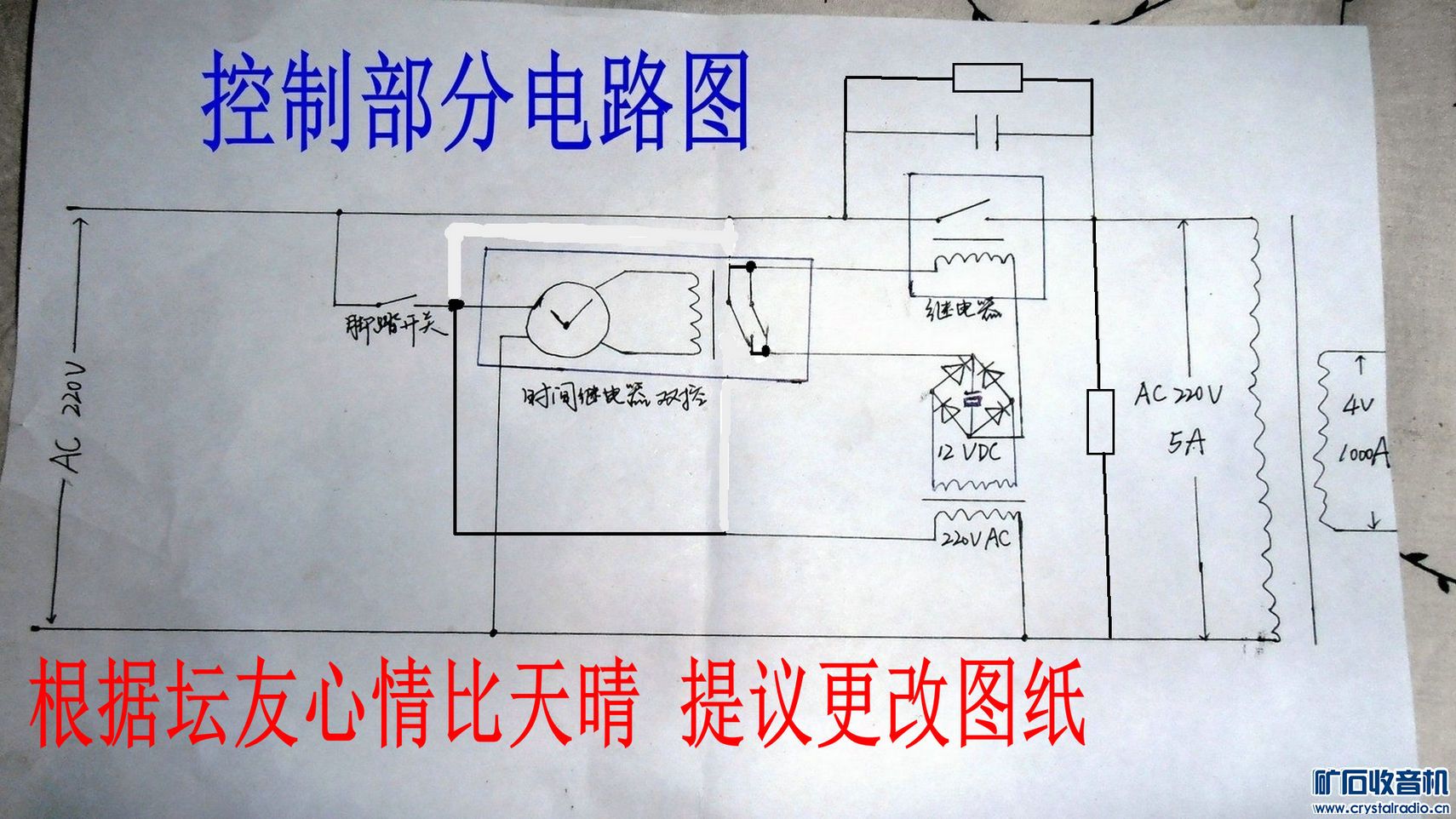

一般防止返电的做法都是,直流用整流二极管和电阻串联,交流用电容和电阻串联!  只是做控制柜上防止接触器返电必须要的!

你看这样改图行不?

你看这样改图行不?
 楼主| 发表于 2014-4-24 11:31:32 | 显示全部楼层
心情比天晴 发表于 2014-4-24 11:23
也就是继电器的电容不用了??
发表于 2014-4-24 11:39:58 | 显示全部楼层
conzhaya 发表于 2014-4-24 11:31
也就是继电器的电容不用了??
加一个也行 没有坏处!
小变压器电源我觉得是不应该加控制的,因为点焊时间极短, 电压还没有上来 就断电了!

图中接变压器个电容用多大的好呢?多大电压的好呢多大荣大量的

在继电器处加了个400v的电容又爆了

这个好像要根据变压器的容量计算吧!
控制柜 接触器上用的是这种

我用了个!200v390hjk用个50欧10ws的陶瓷电阻装上试了一下效果不错!继电器火花很小!看来继电器不用装电容可以

我看这个图电阻是并联在电容上应

原先用的什么电容??
是加了防返电之后,400V电容爆的吗?
不会是用的直流电容吧

没加放返电爆的
