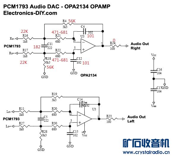

 楼主| 发表于 2014-4-26 11:50:45 | 显示全部楼层
动力车 发表于 2014-4-24 19:38
能否上电路图看看
大致电路如此,中间有些小修改吧
平衡转单端兼LFP电路,运放负压用ICL7660提供
