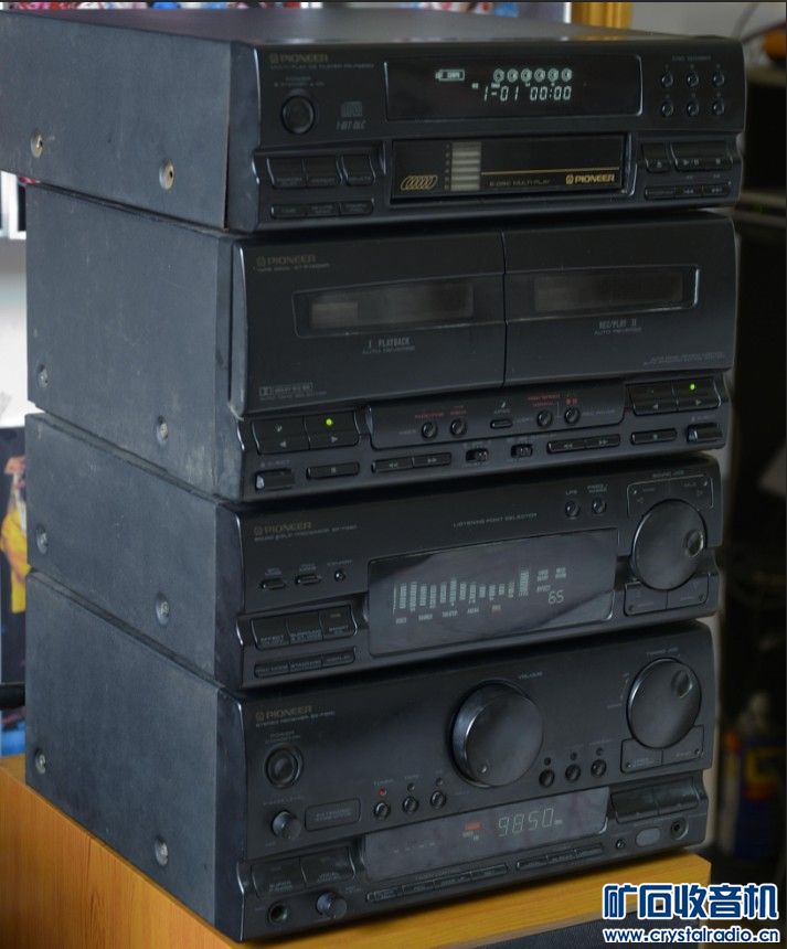

    今天从朋友手中得到一套先锋P920组合音响,92年产的东西,日本进口的,拆开检查并执行清洁操作,发现磁带卡座的皮带都化灰了,手上没有能代换的皮带,只能放弃维修,留作装饰(反正现在很少用到磁带,其实修不好心理总是很纠结)。
    检查光驱,这部机是六碟连放的,卡盒手动放置碟片,转盘是先锋经典的倒置转盘,不过已经是缩水版本了。光碟卡盒曾经被强行撬出,导致机械部分出现不可修复的物理损伤,并且光碟压盘已经丢失。这基本无法修复,而且找不到可以代换的机芯,华佗再世也无能为力。
    通电试机发现机芯执行换碟动作已经开始运行不畅,可能因为塑料老化或者润滑不良引起的,也出现卡死,机械越位的问题。
但激光头还能工作,这让我感到十分之可惜。

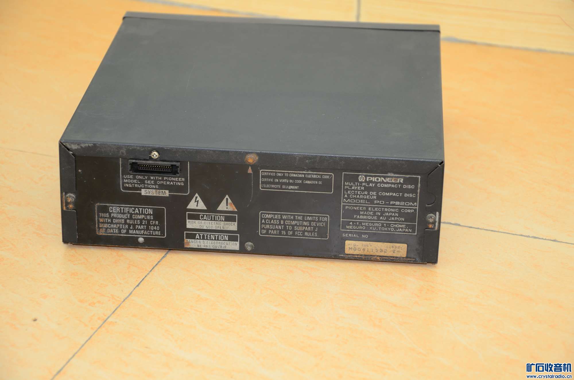

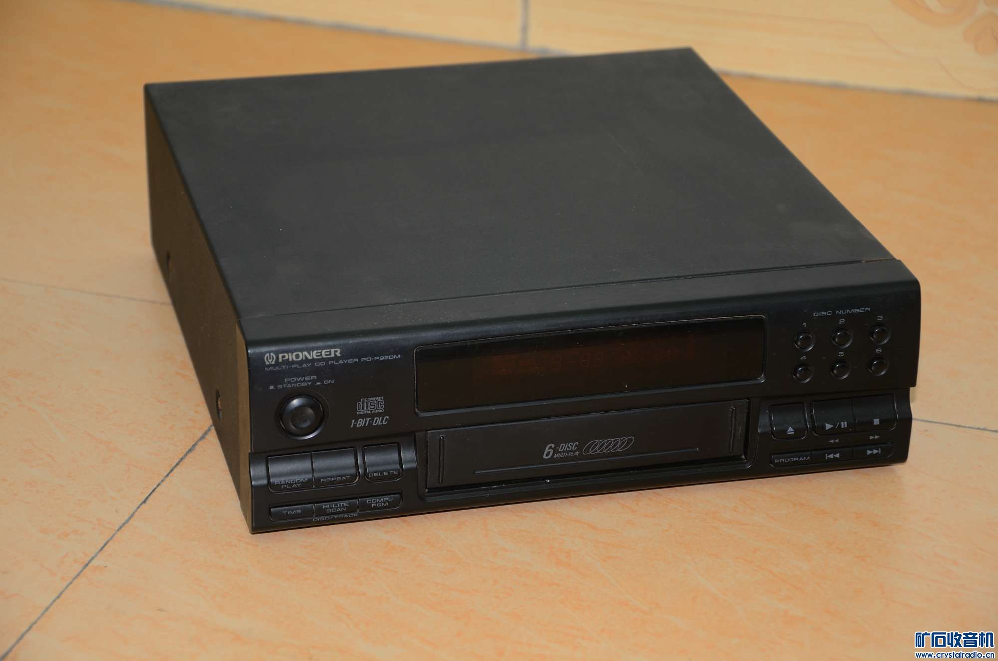

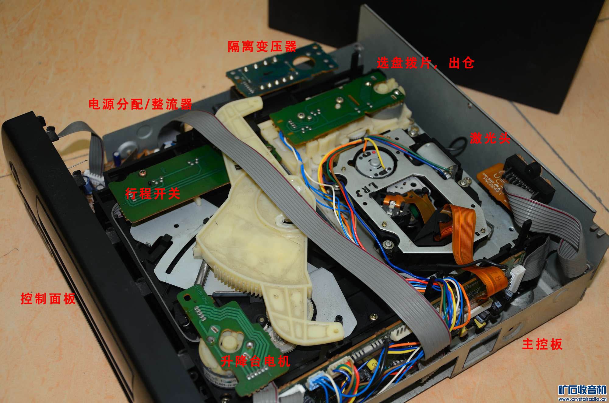

拆开机壳,分析一下大体结构
换个方向看看

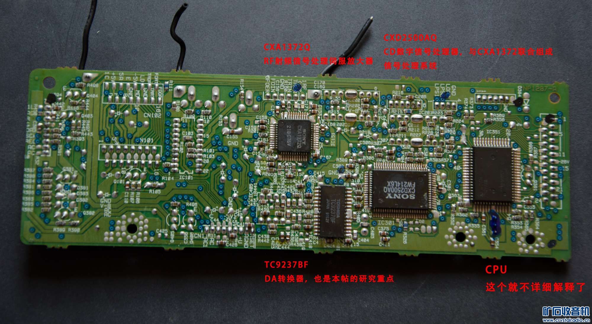

卸下主机板,分析一下板载器件的功能

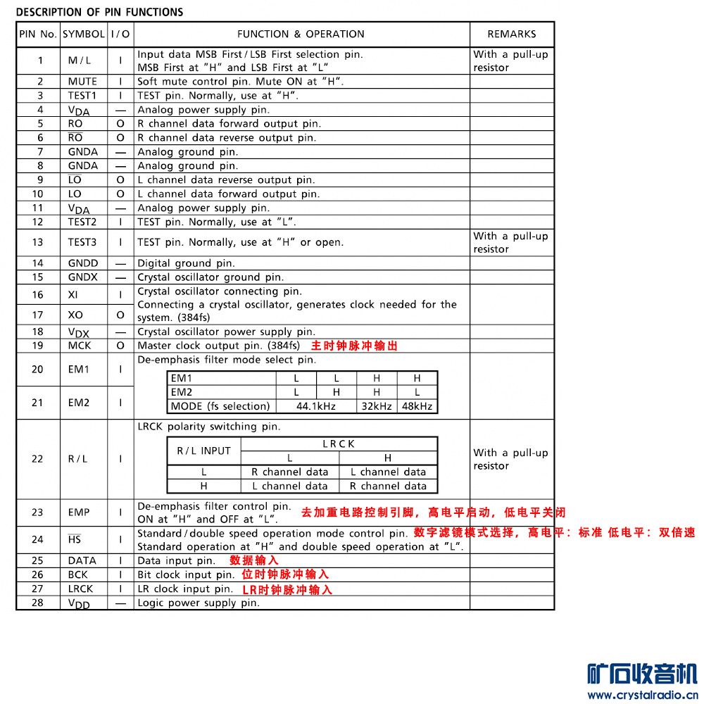

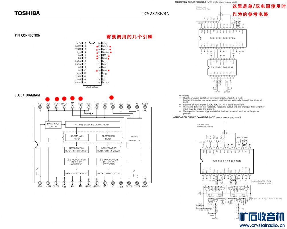

改装需要从DAC电路开始入手,研究一下DAC的PDF手册
看一下芯片的引脚和标准电路
接着看引脚解释
在此贴上DATASHEET的PDF链接
http://pdf1.alldatasheet.com/dat ... SHIBA/TC9237BF.html
 楼主| 发表于 2012-8-21 22:06:53 | 显示全部楼层
我在BAIDU 上搜索了很多DAC电路原理图,并且都进行了了解。DAC改装一般需要调用BCK(时钟同步) DATA(数据传输)LRCK(采样率时钟)   3个定义的引脚。
对于TC9237的PDF,我也仔细地研究了一番,它与本机DSP连接的引脚有6个,分别是19、23-27脚
当中包括时钟输出、去加重电路开关、数字滤镜选择、音频数据、位时钟同步、LR时钟同步。
而23脚(去加重) 24脚(数字滤镜)是可以通过外部跳线进行功能切换而实现操作的,真正需要改动的是25脚(DATA)26脚(BCK)27脚(LRCK),对这3个引脚进行调用,切断这3个引脚与本机电路的连线。

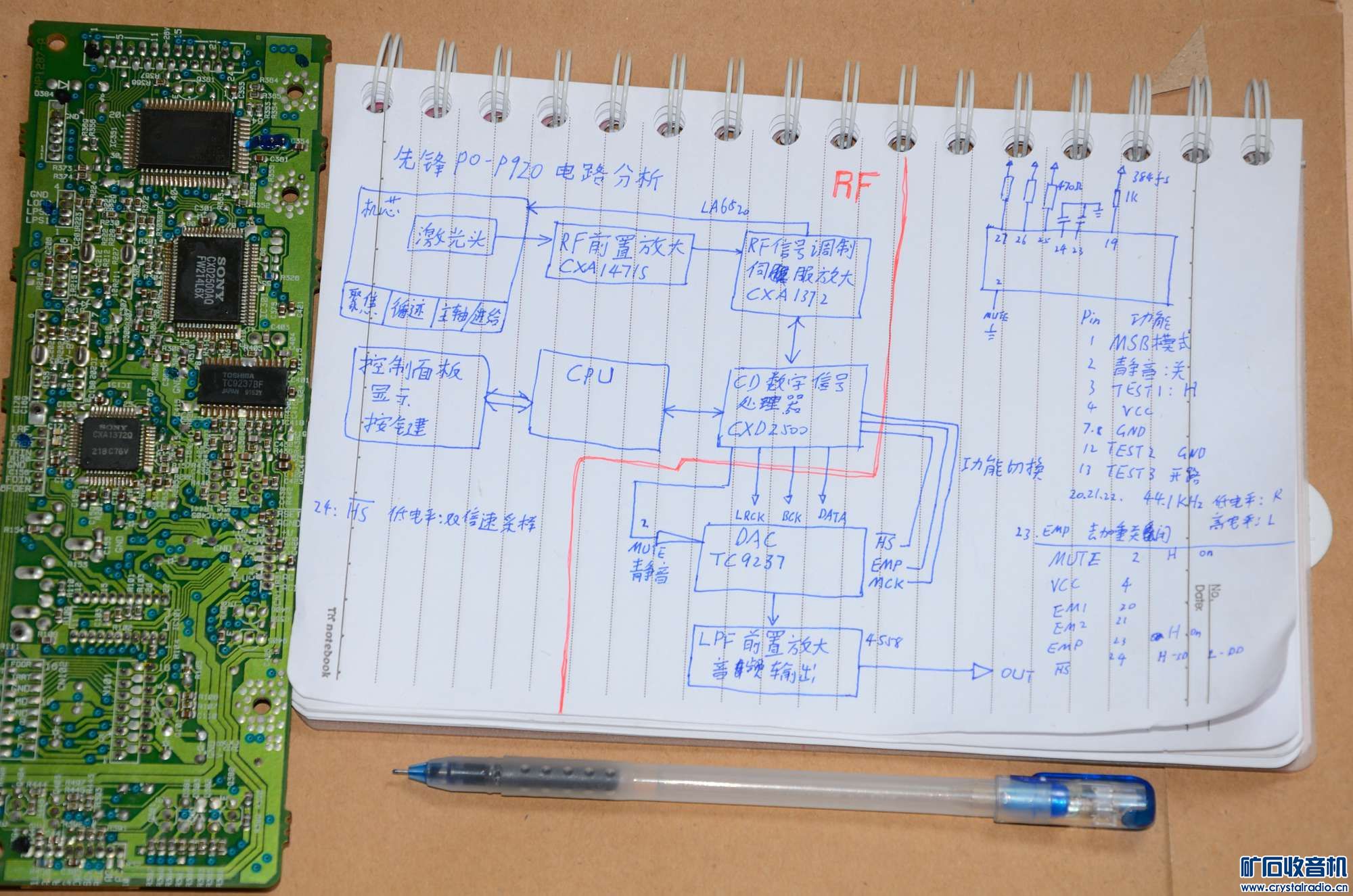

我对这台PO-P920的主电路进行了分析,忽略了供电部分,因为供电电路不涉及改造。
我用VC9808+数字万用表对TC9237的引脚进行了离线测量,通过这个操作,可以了解到硬件线路的设置和芯片功能。
原本以为芯片的静音功能是受处理器控制的,其实芯片2脚已经接地,强制取消静音。
取样、工作速率、去加重的功能都已经受硬件连线控制,而不是受CPU控制。

 楼主| 发表于 2012-8-22 17:42:47 | 显示全部楼层
苏-27 发表于 2012-8-22 06:03
根本没法改,CD机解码芯片是和光头驱动电路以及CPU协同工作的,检测不到光驱信号或是CPU不发出指令,则电路 ...
RF电路和DAC分别是独立的,RF解码是受CPU控制,DAC解码则不受CPU控制,所以通过DAC的数据接口仍然可以对DAC进行数据连线。
DAC的3个数据引脚通过470欧的贴片电阻连线到CD信号处理器,已接收解调出来的数字音频信号。而DAC的19脚接了一个1K的电阻,向CD信号处理器发送384FS的时钟信号。
