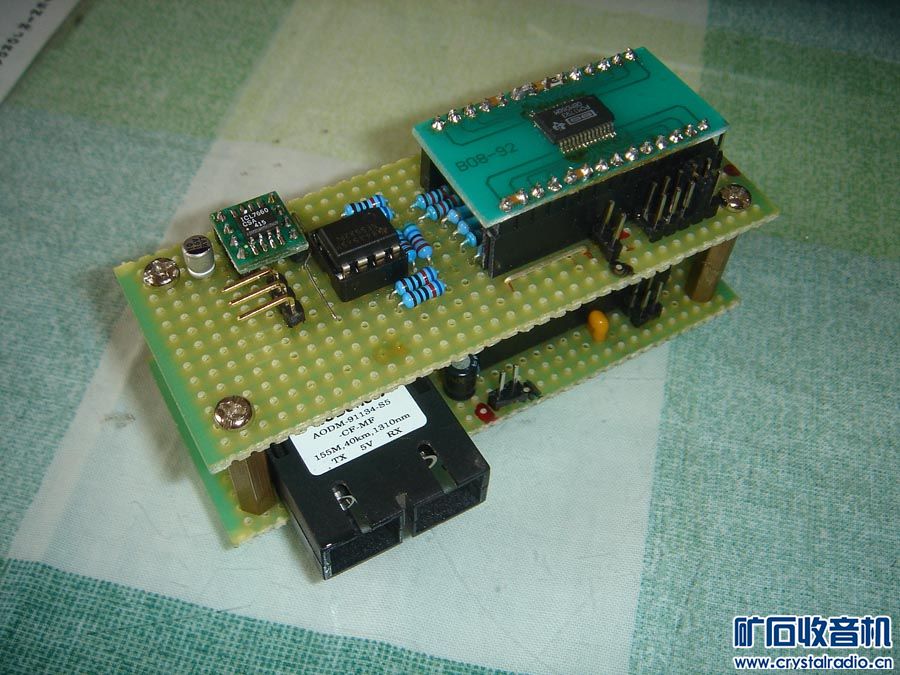

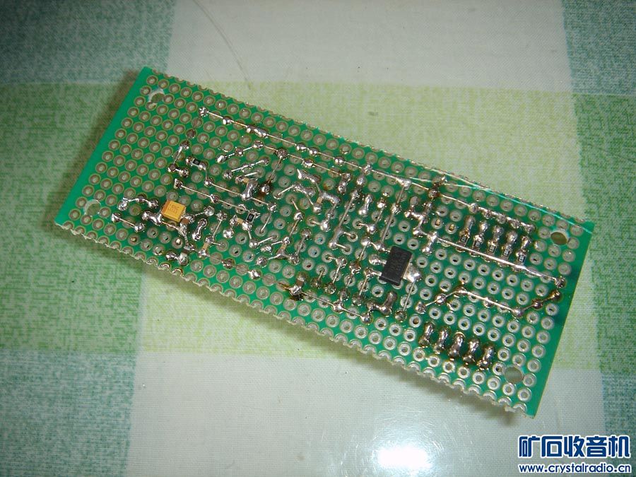

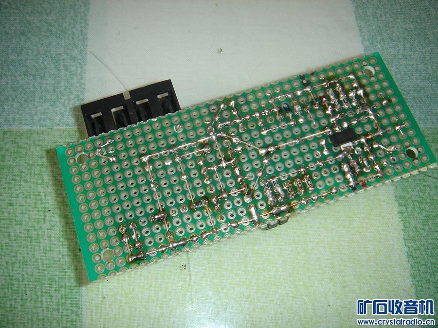

首先做了一个解码板

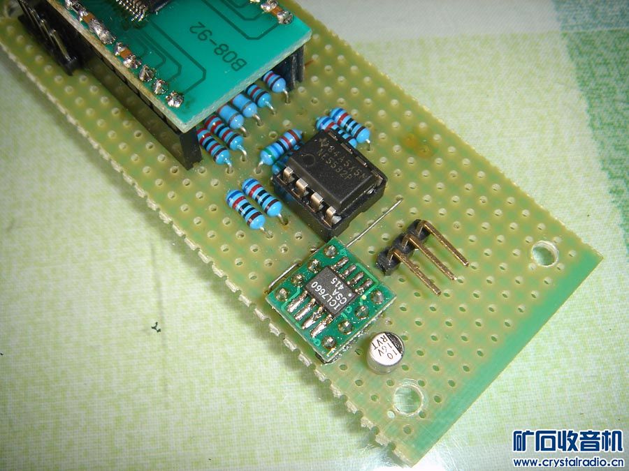

用的是PCM1793,用来将I2S格式的数字信号转换成为模拟音频信号
由于PCM1793是平衡输出,所以后面跟一个NE5532将平衡转为不平衡,同时兼做LFP
NE5532需要正负电源供电,这里只是试验,所以用一颗ICL7660提供负压
这样只整个解码器就需要一个5V电源就能工作了,没想到效果居然不错!

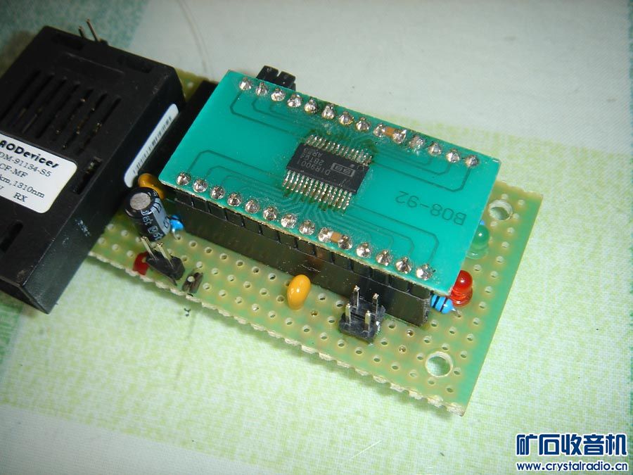

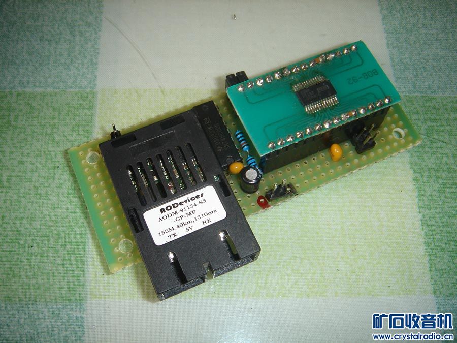

然后做了一块同轴SPDIF转I2S的板
同轴信号就可以用光纤传输了
没有考虑原本用于SPDIF的专用光纤

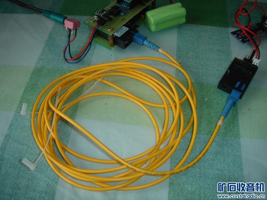

第一是太粗,第二是还得专门去买和他对应的配件
这里直接用网络上很常见的单模光纤跳线,价钱便宜应用简单,1米长的跳线才2块钱
光纤接口采用单模光模块,本来155Mbps的光模块用来传输SPDIF信号是小意思
SPDIF接收采用的是DIR9001
音响网上都说这个电路非常非常的好,具体好到哪去,我也不知道
反正能用就可以了,用来将光模块输出的SPDIF信号转为I2S格式送给PCM1793

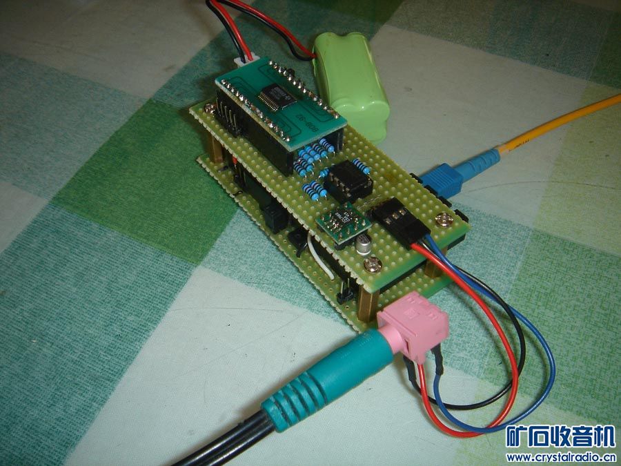

把两块板组合起来,铜柱+螺丝固定

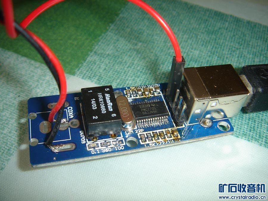

下面是音源
直接采用那个错版PCM2705做的小板
实际上这就是一个自带SPDIF输出的USB声卡,效果很好

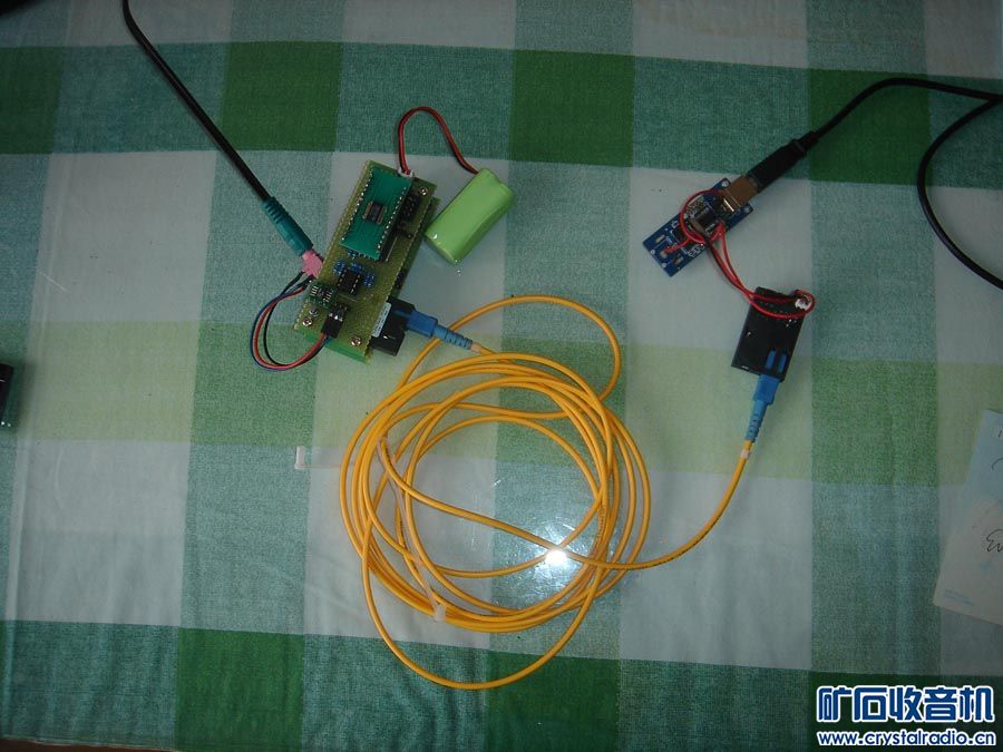

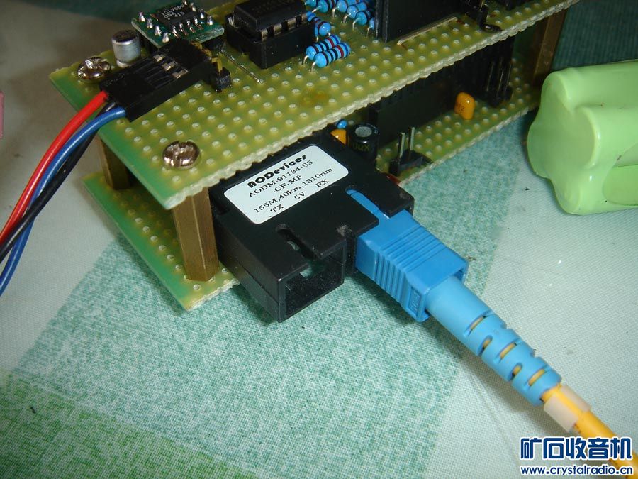

将输出接驳发送端的光模块
光纤另一头接解码器,解码器采用一组4.8V 镍氢电池供电,充满电的电池正好是5V左右
光纤的连接
解码器工作中

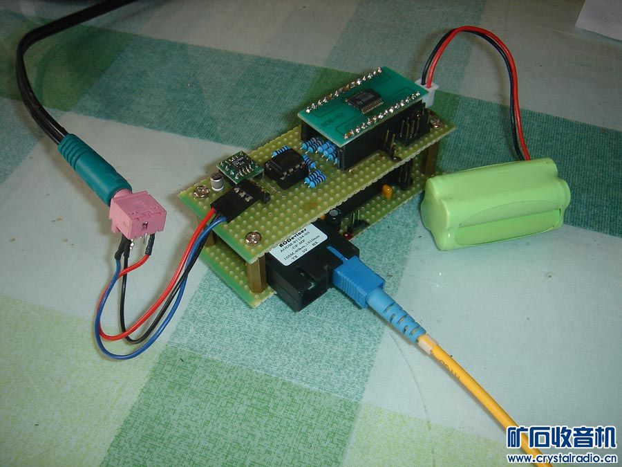

系统全图
最后,说说效果
首先,试验大获成功,一步到位,没有调试,通电即响
为下一步的光纤功放制作打下了坚实的基础
数字传输的效果肯定比模拟信号传输的要好得多,而且只需要用一根光纤
其次,光纤传输还有隔离的作用,避免音响和电脑共地,再加上这次试验是用电池供电,
以前若隐若现的交流声干扰消失了
至于音质,根本没有网上吹嘘的多么XXXXXXXXX,放的声音该啥样就啥样
反正我是没听出来和用线直接连有啥不一样的。
听的英语听力,能够满足答题要求
听喜欢的音乐,能够很舒服
看爱看的电影,配音和正常一样。
总之,这就是一个接口不一样的声音传输方式罢了,没啥特别的。
要求达到了,计划中的光纤电脑功放也就可以继续了。
这贴沉了有点可惜,帮顶一下,呵呵。
1,光缆与同轴只是传输介质不同,无区别的,你做一下光纤实验无可厚非,毕竟是发展趋势。
2,楼主的USB用的是2705,不支持I2S,2706或以上的都支持,可不用DIR9001,直接I2S连接,这类接收芯片都差不多的,现在电脑的音源大多来自CD片,听不出来很正常。
3,USB供电很重要,建议楼主用外部供电试试。
4,后面的运放对音质影响很大,楼主也可换其它的一试。
以上个人观点,供参考。
补充一下,目前主流DH板载声卡已相当不错了,一般入门级的有源箱已很难区别外置声卡与板载卡,这点建议楼主关注一下,通常这类实验应选用高品质耳机来进行试听,还是有区别的。
