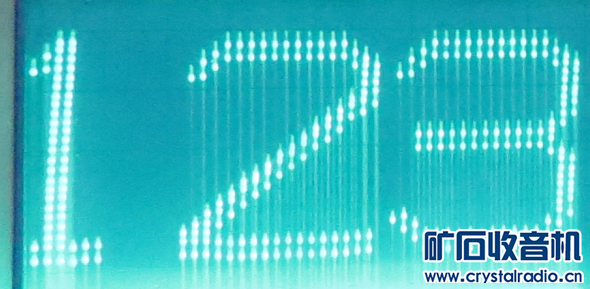

楼主的就是模拟示波器X Y叠加打出来的。谈不上新应用。

实际上到手价不到万元软妹币 不过屌丝是真的,辉度只有 64 级,高大上的数字示波器,辉度都 256 级起的,64 级辉度毕竟差了点意思,楼主估计要说效果不如他的模拟示波器的:
楼主的效果:
 楼主| 发表于 2014-5-19 12:47:10 | 显示全部楼层
washu你果然很有才。不知你那示波器具体价格是多少啊,今后更新设备,会重新考虑是否购置数字示波器,不过我怎么说呢,模拟和数字各有所长吧,确实不能能一棍子打死就是那一个好,你所展示的效果不是所有数字示波器都能达到的啊,但是我用最烂的模拟示波器都可以达到我所见到的真实效果,这就是模拟的的优点或者说是性价比吧,确实数字示波器几乎能做模拟示波器所有能干的活,但还不是全部 但是要看你是什么样的数字示波器,也就是说你得花更多的钱。。
