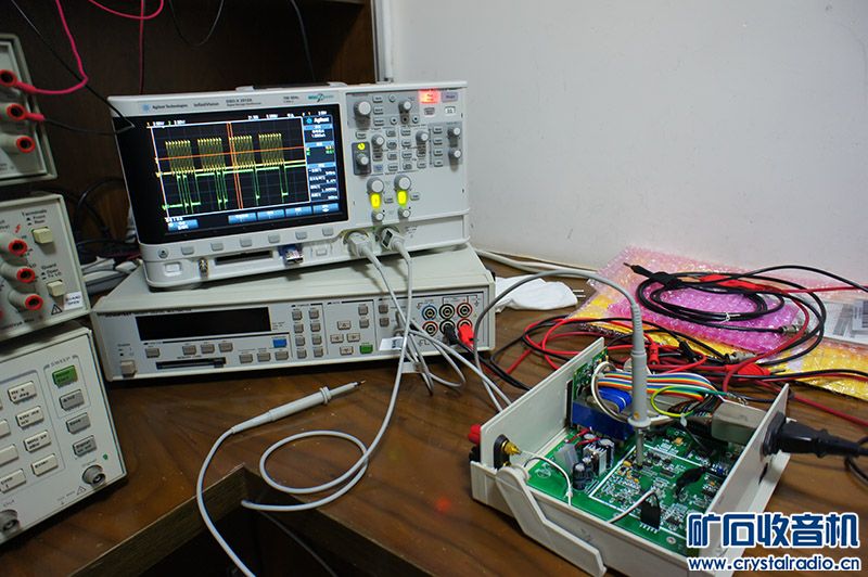

首先你要对比的话,应该提出一个可以公认且容易获得的信号,或者提供这个信号。
其次,我不明白“比如测数据线总线的脉冲信号,模拟信号等不规律的信号。。那些信号也不知道所谓的高采样率的数字示波器测出来的是啥样子,反正普源1052测出来的是抖来抖去的很乱的波,可能1052确实太差啦 用CS6300能看到每条数据的轨迹,很清楚,如奔腾的流水,效果让人震撼”
数字电路的数据线上的信号因为几乎不可能用模拟实时示波器观察,才需要发明数字示波器 --- 但,实际上分析数据总线上的信号应该用的是逻辑分析仪,你仪器也搞错了。示波器用于观察数据总线,是为了观察信号质量。并且,实际上这个也是数字示波器的长处,所以我不明白你的意思,我这里示范一下普通 DSO 观察数据线的情况,这是任何一台普通 DSO 都做得到的事情(照片中的示波器也只是 DSO)。
截屏,Ch1 是时钟线,Ch2 是数据线,很显然在一个 8bit x 4 = 32bit 通信周期中,根据时钟线上的电平可以清洗读出数据线上的信号,所以我不明白你的意思,或者你也做类似的观察上来看看?
另外,这种观察实际上是逻辑分析仪的本职工作,数字示波器并非用于分析数据使用,不过,数字示波器可以观察信号的质量是否良好,比如这里的电平上升/下降沿和过冲抖动,这些都是需要使用数字示波器观察并确定是否会影响数据传输的。
