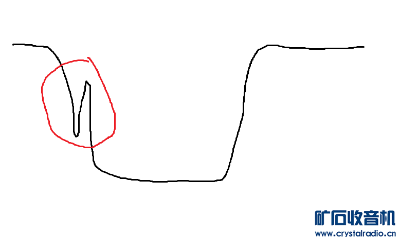

发表于 2014-4-27 14:48:16 | 显示全部楼层
小鬼头 发表于 2014-4-27 10:25
个人意见:开发用数字,维修用模拟。
因为数字示波器会出现“假像”,而维修时往往面对的是不明确的信号 ...
你确定这样一个毛刺信号用模拟示波器很容易看到?
事实上这个毛刺很短,模拟示波器恰恰败在了荧光显示上,因为毛刺脉宽很短,模拟示波器上几乎看不到它的迹线!

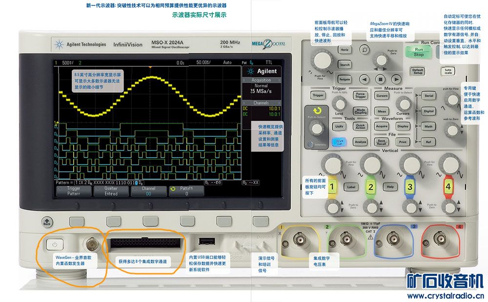

发表于 2014-4-27 12:16:52 | 显示全部楼层
hedongzhi 发表于 2014-4-23 11:08
非常感谢6楼的详细解读很受启发,高端的数字示波器一直没玩过,可能也存在许多偏见,希望能有更多的的玩过一 ...
高端 为什么我有一种在街头 10 软妹一块的 830 万用表和进口一线厂家万用表之间的既视感,话说(数字)示波器这个东西因为和集成电路工艺的关系太大,比(数字)万用表的纵向差异要大得太多了 --- 70 年代的数字万用表已经是 6 位半啦,数字示波器还刚刚起步,所以一些人对数字示波器的概念也和对数字万用表差不多,停留在上个世纪 70 年代,那时候因为数字电路的兴起,工程师需要分析数字电路中转瞬即逝的信号,这些信号很难甚至无法用模拟示波器观察到,所以最初数字示波器是为了解决工程师的这个问题而设计的,并不是模拟示波器的替代者。
但随着集成电路工艺进步、数字器件价格越来越低,数字存储示波器也从数字电路工程师的专用仪器开始逐步变成模拟示波器的取代者的角色,实际上一线厂家在上个世纪 90 年代以后就逐步停产模拟示波器,只生产数字示波器了,因为那时的数字示波器已经有能力全面取代模拟示波器,不过当时集成电路工艺还没有现代发达,所以当时具有完整模拟示波器特性的数字示波器价格还很高;但在摩尔定律指导下,实际上一线厂家的数字示波器早就不是那样了,比如太阳花的数字示波器,现在根本不分数字存储还是数字荧光示波器,因为它即使是最屌丝的千元级示波器也是 64 级辉度、50000 次每秒波形更新率的,再上去一个台阶的波形更新率能达到一百万次每秒,远超过传统模拟示波器,因此“数字荧光”或者超高速更新率早就不是高端数字示波器的特性了。
不过太阳花公司 70 年代就只做数字万用表啦,说明太阳花公司认为数字万用表已经可以完全取代指针表啦,可是到了今天很多坛友还认为指针表更好一样,确实在九十年代才开始取代模拟示波器的数字示波器,自然有更多人不了解这个问题。而且因为技术的纵向进步过快,90 年代的主流数字万用表和今天的主流数字万用表的差异可能不是很大,但示波器的差异这个就真的太大了,这也导致国内山寨的示波器难以跟上国外一线厂家,因为先进的数字示波器往往采用定制的 ASIC,国内厂家很难山寨出来,所以山寨示波器往往和一线厂家示波器在性能上差距超过 10 年 --- 对数字示波器来说,10 年是一个很大的差距,而数字万用表就很小。
例子,太阳花的千元级屌丝示波器,具有 64 级辉度,50000 次每秒的波形更新率,还内置函数信号发生器和逻辑分析仪(这个也很有国内山寨仪器的大而全既视感),这个可一点都不高端,因为它已经是太阳花在产的最低级、最便宜的示波器了。更高端的那些特性,我也没见过不知道
