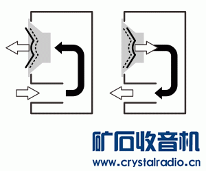

你今天提到的确实是困扰许多新手的问题,甚至包括理科成绩很好的人。曾有搞电子电路的朋友对我说过:倒相音箱喇叭与导管输出同相是不可能的,这是个简单的物理问题,阿基米德定律绝不会错,所以说倒相箱导管输出只能是反相的。
的确是这样,我们用手按压喇叭锥盆,压下多少mm,导管就要排出相应体积的空气,这符合阿基米德浴盆现象,按这个实践结果看,导管输出确实是反相的。
这样理解就会产生图一的情况
图一
但是,实际情况是:导管输出相对于喇叭确实是同相。阿基米德定律不涉及频率,而音箱是在一定频段内工作的,直接套用生活中简单的物理知识来解释快速振动现象显然不对。

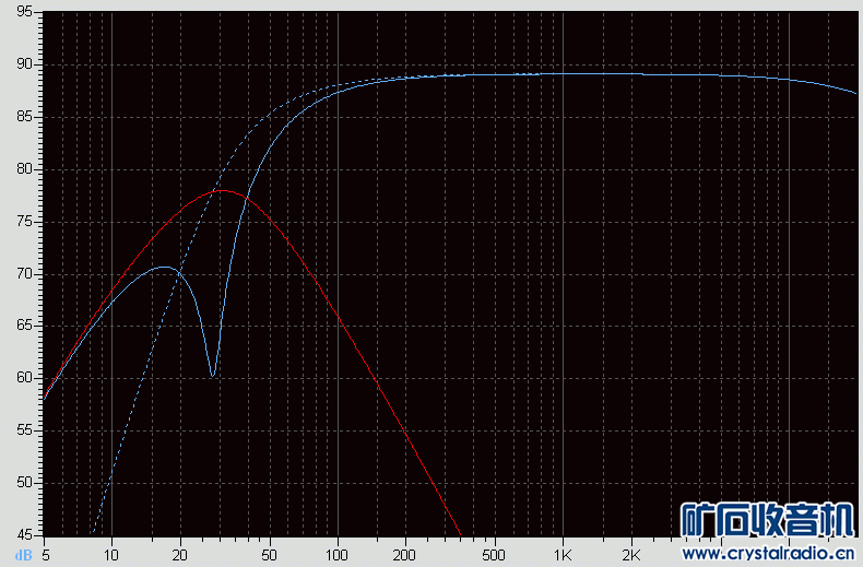

高速振动的锥盆推动空气形成声波,声波激励导管与箱体内空气谐振。这个谐振有个特性,就是大于Fb的频率时谐振相位与喇叭同相,而低于Fb的频率与喇叭反相。下面是实测一款音箱的喇叭与导管输出相位:
图五
绿色线为喇叭输出的相位曲线,橙色是导管输出相位曲线。
由图可见,Fb大约为50Hz,50Hz以上相位基本重合,处于同相状态。而50Hz以下曲线迅速分离,相位差约180度,变成反相状态。下图是喇叭与导管SPL:
图六
红线 - 喇叭SPL
黄线 - 导管SPL
篮线 - 总SPL(喇叭+导管)
因为50Hz是Fb点,处于谐振中心点,谐振最强,而且同相,喇叭振幅被抑制,输出很小。
Fb以上因为同相,喇叭与导管输出叠加,SPL增大。频率更高时因为偏离导管谐振点,导管作用逐渐减小,直至谐振消失。此时的音箱等效于密闭式音箱。
Fb以下因转为反相,两者输出逐渐抵消,造成总输出下端滚降斜率更陡峭。此时相当于开放式障板音箱,喇叭工作在无负载状态,也就是声音短路了。随着频率的降低,虽然喇叭锥盆振幅很大但输出很小直至完全抵消。就是说这时的倒相管没有正面作用,反而因导管的存在使箱内空气泄露了,这时就进入了图一的状态,就像人进入装满水的浴缸要排出等体积水一样,与新手认为的工作状况完全相同了

一款倒相式书架音箱的仿真设计实例
喇叭为:SCAN-SPEAK 18W8545
箱体容积Vb=15.32L
调谐频率Fb=28Hz
箱体损耗QL=7

所以说不要用简单的生活常识来解释音箱工作原理,更不要把阿基米德定律套到倒相箱里,阿基米德虽然谈的是浴盆+水+人的体积排斥与浮力关系,而等体积排斥看似适用倒相音箱解释,可他不涉及频率,而空气在音箱中的作用笼统的讲是负担“弹簧”的作用。
