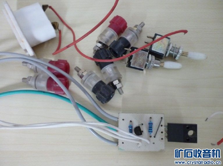

发表于 2014-4-13 20:57:02 | 显示全部楼层
图片上的的小电路板就是TL431加达林顿中功率管的5A稳压模块成品板,可是已经装到机子里了。
够简单吧,10A输出的功率管还要大得多!

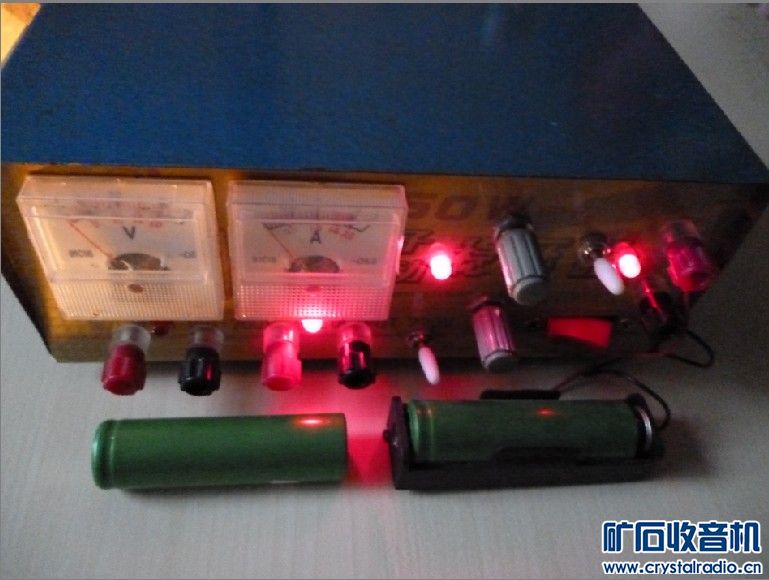

发表于 2014-4-13 21:03:47 | 显示全部楼层
这是当时做的电源,现在找到图片了!
