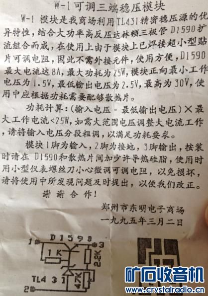

请教一下,关于TL431做大流电流稳压电路

给楼主参考一下:

我发现在百度搜很多东西都会搜回矿坛来,太牛了,谢谢18楼的图片

找tl431的官方PDF资料,可以解答楼主的一切疑问。
